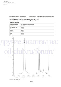

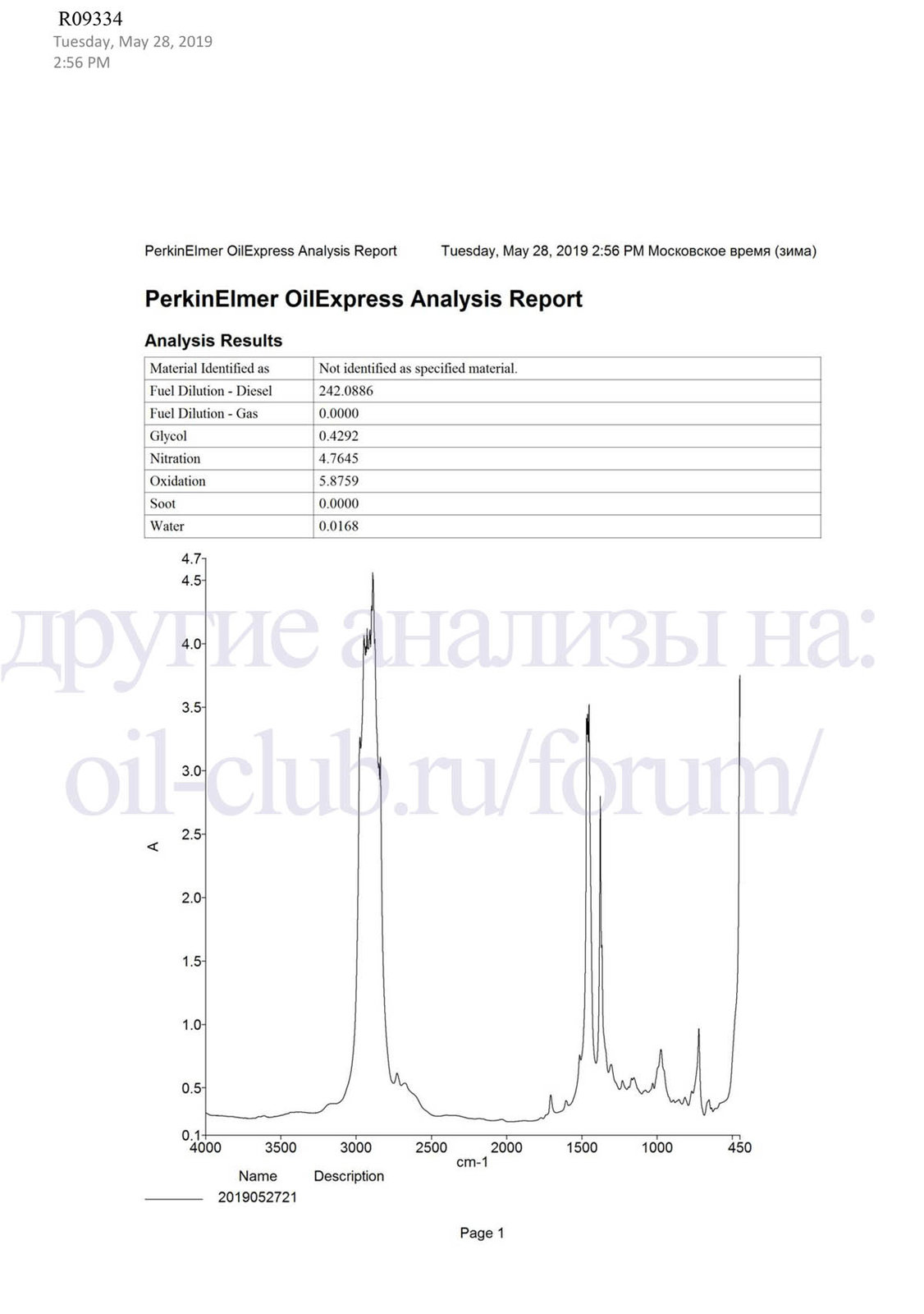

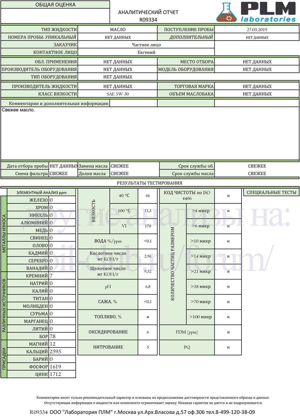

Mannol Energy Formula JP 5W-30 свежее за анализ спасибо Евген48 и and2949.
Масло закупал и отсылал в лабораторию Евген 48, лаборатория не знала какое масло тестирует.

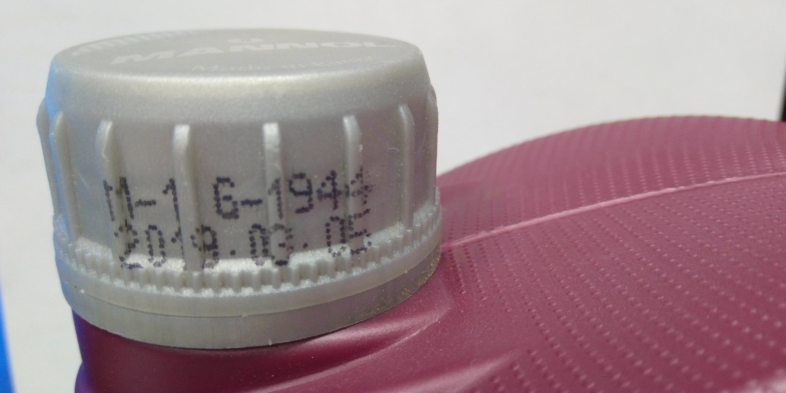

Mannol Energy Formula JP 5W-30 PLM копия.jpgMannol Energy Formula JP 5W-30 photo1.jpgMannol Energy Formula JP 5W-30 photo2.jpgMannol Energy Formula JP 5W-30 photo4.jpg
Масло заявлено как: API SN; ILSAC GF-5; GM dexos 1; NISSAN; MITSUBISHI; SUZUKI; TOYOTA; HONDA; SUBARU; HYUNDAI; KIA MOTORS.
ИК спектр Фурье говорит о том, что масло на основе (скорее всего гидрокрекинга, но пик чуть ниже единички не удивлюсь что и минералочка есть, серу не тестили...)

Skif_tlt я не выбирал это масло, спонсор анализа and2949 :D
Масло я закупал у Дистрика, свежак, подделка исключена:D

2 извращенца:D кто по доброй воле тестирует этот шлак?
Евген 48 После этой темы с твоей подачи можно учебники географии и истории переписывать...
Евген 48 сердце, мать его, европы
Оно такое же API SN, как вот это
ILSAC GF-4
