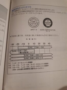

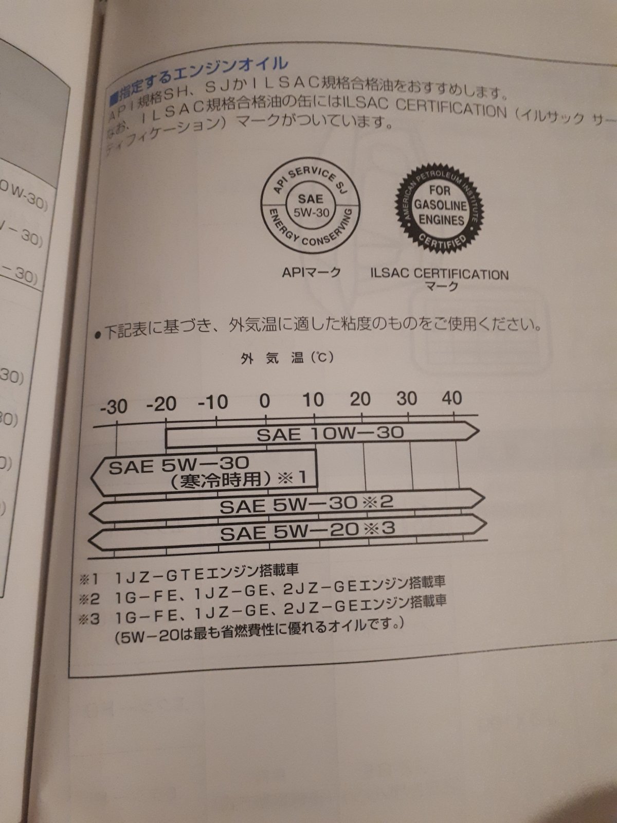

Мало это у 10w30. Но в 5w30 загустителя в 2 раза меньше чем в 5w40.
Вообще в Турик по мануалу прописано  5w30 только при тем-рах воздуха ниже +10, выше +10= 10w30.
Японский производитель моторных масел HKS дак вообще не рекомендует в Турик 5w30 до сих пор >>>> https://www.hks-power.co.jp/product/oil/list/toyota.html
