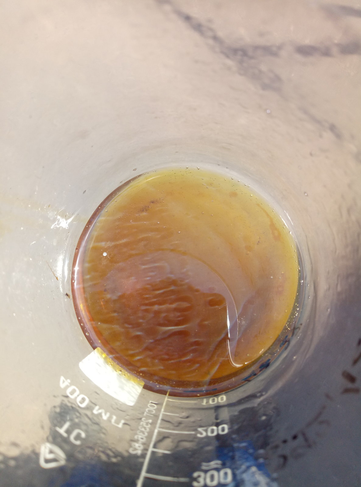

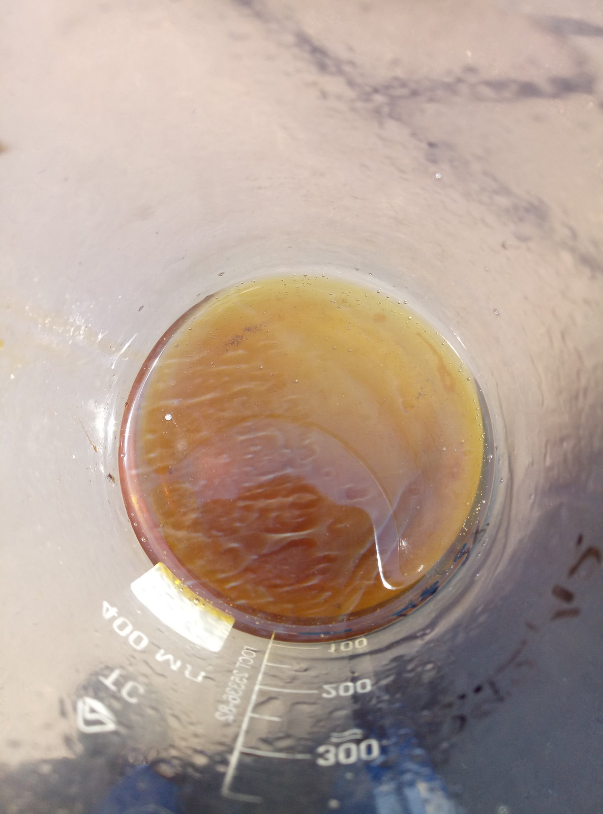

ПОЭ лил из того расчета, чтобы остаться в вязкости 85 на горячую. По докам Роснефти их минералка 80-85 имеет кин.вяз100 14,6 cCт. По калькулятору вязкости определил, что надо около 10% JO2, чтобы получить кин.вяз100 12,5 сСт. Для начала замутил смесь в баночке, чтобы убедится в отсутствии отрицательных эффектов:
В большой смесь РН кинетик 80-85 и 10% JO2. Мути и осадка не выпало. Годится. В маленькой чистый JO2, а  на дне монетка из желтого металла, надеюсь не растворится:D.

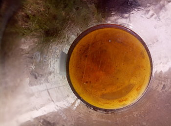

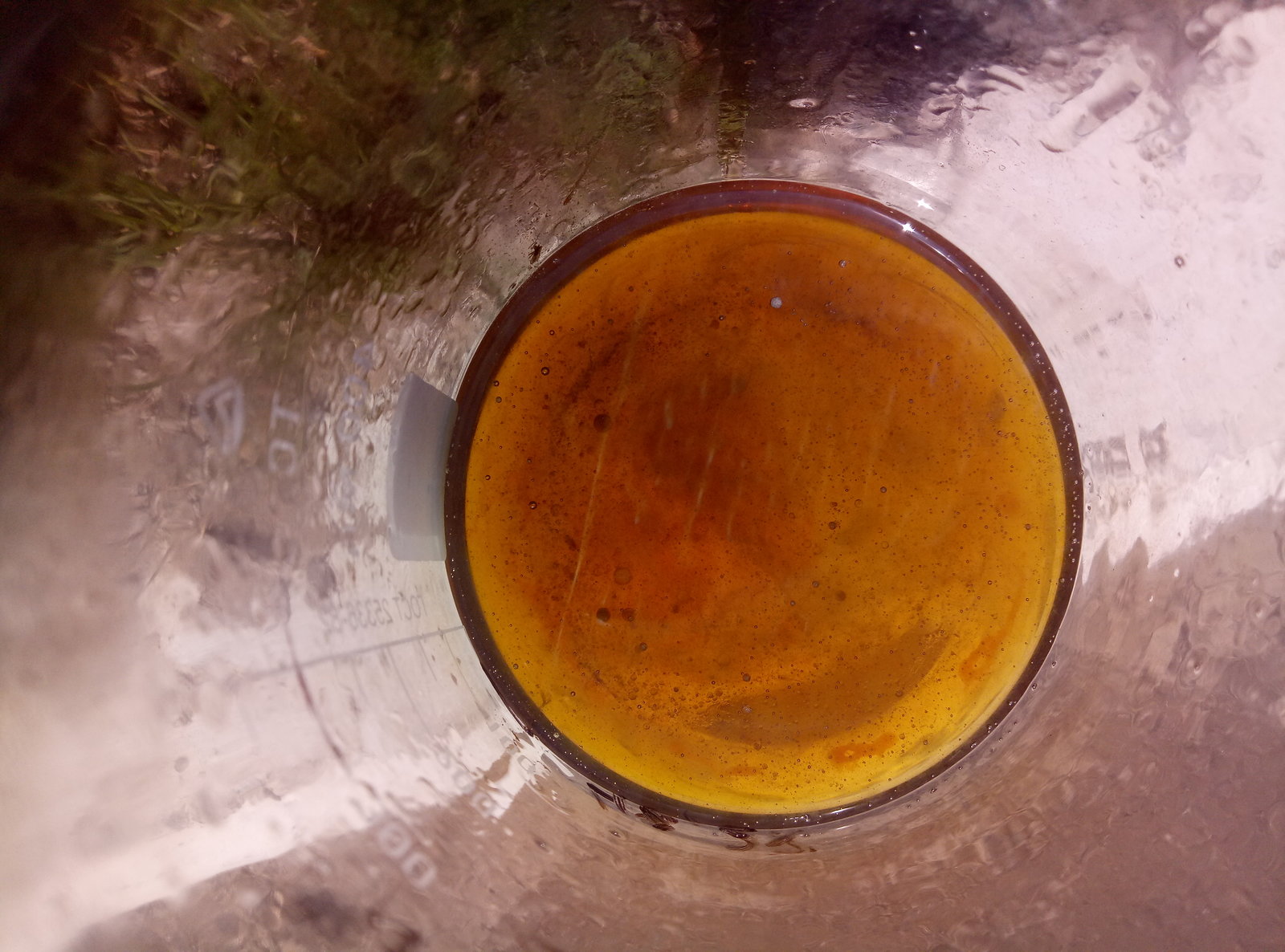

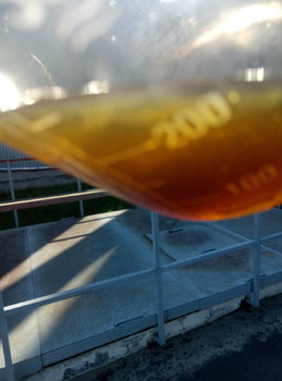

Сегодня наконец нашел время, открутил датчик заднего хода и вытянул силиконовой трубкой еле-еле 50 мл отработки своей смеси. В отверстии мешается механизм для датчика. Трубку пришлось вталкивать в разные стороны, и только в одну из сторон удалось затянуть масло. Сначала потянулась пена. Много ее или мало не знаю, но пена была однозначно. Проехал я 500 м на 1 и 2 передаче.
Итак, пробег 94500 км, итого на смеси 10500 км , 3000 км летней трассы (примерно),  остальное город и теплая зима. Минимум было то ли -9 С, то ли -12 С, уже и не помню и то длилось не долго. Однозначно на смеси переключения моей мкпп до этих температур очень легкие. Точно не как 75-90, которые ниже нуля сразу доставляют....
Фото:
фото неудачные, руки грязные были, на улице солнце слепило, нифига не видно навелся автофоку или нет и куда навелся.
Личные ощущения от увиденного таковы. Масло нифига ничего не жрет, синхры не страдают. Цвет масла как и был, зелени никакой от латунных синхров. Масло прозрачное и светлое, слегка мутноватое и все. Абсолютно не увидел негатива.  По переключениям также ничего негативного, хуже не стало за год, все устраивает, катаю дальше. Вот пена немного насторожила. Проехал всего ничего 500 метров, а до этого машина простояла 6 часов. Минеральная база видимо такая, джет ойл очень стойкий к вспениванию. Вот эмульсия (многие путают это с гелем) у джет ойла 2 провальная. Есть такой показатель у масел, время деэмульсации, джет ойл2 точно провалит этот показатель., пузырьки воздуха висят в нем бесконечно долго. Поэтому часто оно и видится мутным,из-за многочисленных пузырьков воздуха в толще масла.
