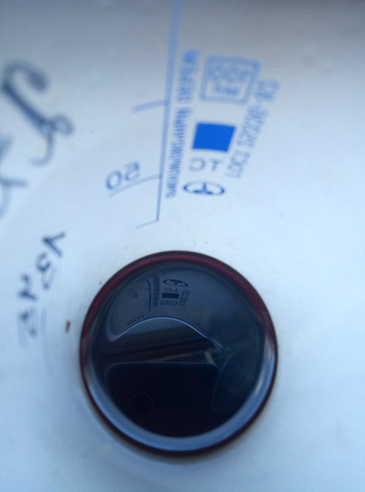

ПОЭ лил из того расчета, чтобы остаться в вязкости 85 на горячую. По докам Роснефти их минералка 80-85 имеет кин.вяз100 14,6 cCт. По калькулятору вязкости определил, что надо около 10% JO2, чтобы получить кин.вяз100 12,5 сСт. Для начала замутил смесь в баночке, чтобы убедится в отсутствии отрицательных эффектов:

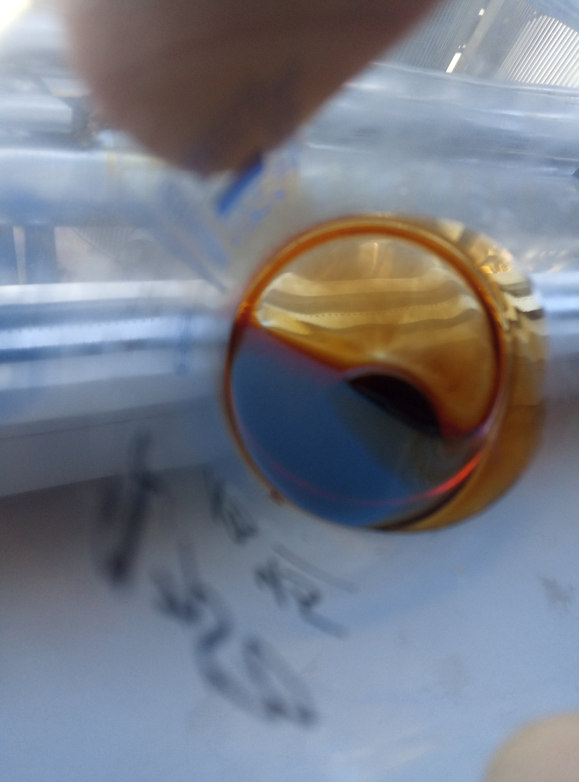

В большой смесь РН кинетик 80-85 и 10% JO2. Мути и осадка не выпало. Годится. В маленькой чистый JO2, а  на дне монетка из желтого металла, надеюсь не растворится:D.

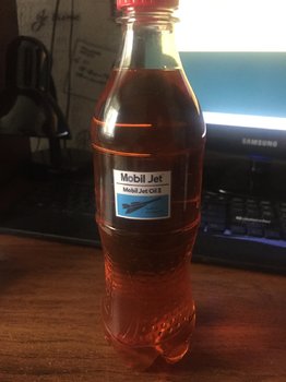

Напомню, в JO2 основа ПОЭ + противозадирная присадка на основе фосфора 2000 ppm, поэтому лить больше 10% страшно.

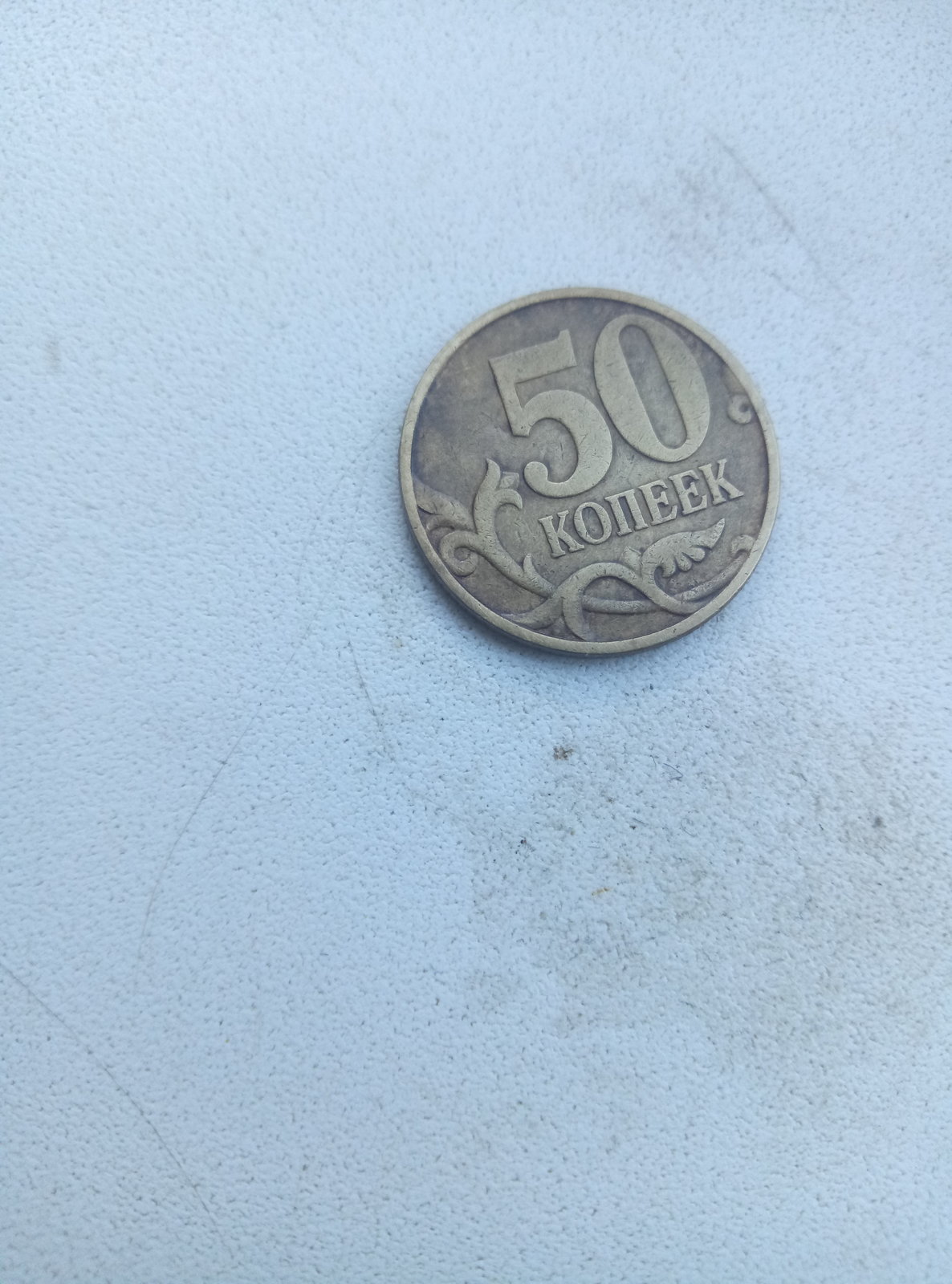

Чето маслице с монеткой потемнело ваще.
Цитата с https://www.cbr.ru/bank-notes_coins/coins/:
"Начиная со второй половины 2006 года монета Банка России номиналом 50 копеек изготавливается из стали, плакированной с обеих сторон сплавом меди желтого цвета (томпак). Монета обладает ферромагнитными свойствами. Графическое оформление, цвет и размеры монеты сохранены без изменений.
С 2015 года монета Банка России номиналом 50 копеек изготавливается как из плакированной сплавом томпак стали, так и из стали с латунным гальваническим покрытием. Графическое оформление и массогабаритные параметры монеты из стали с латунным гальваническим покрытием сохранены без изменений. Монета обладает ферромагнитными свойствами.
Монета, изготавливавшаяся ранее из латуни, продолжает оставаться законным средством наличного платежа на территории Российской Федерации."
Короче медь там присутствует.
Вот что получилось:
Маслице ПОЭ JO2 "слегка" потемнело. Достал монетку, протер хорошенько, изменений не вижу совсем. Ощущение, что маслу от монетки поплохело, а не монетке о масла.
Если это латунное гальваническое покрытие, то оно должно быть весьма тонкое и при растворении обнажиться основа. На вид монета не изменилась совсем, как была темная, так и осталась.
Изменено пользователем Хмыр
3 часа назад, Хмыр сказал:
... Короче медь там присутствует.
Вот что получилось: ...
Хмыр , а сказать то что хотел, по сути?
Масло потемнело или монетка очистилась? :unknw:
Я не увидел коррозию медной монетки. Все. А вот почему потемнело масло, не знаю. Возможно медь явилась катализатором окисления масла. Мне выше пророчили, что поэ уничтожит синхры в коробке
