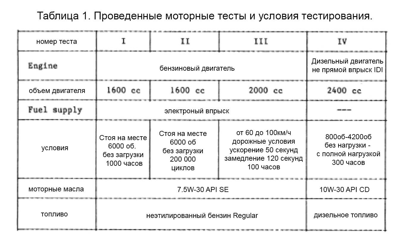

Подготовка образцов: Спецификации двигателей и условия их эксплуатации, используемые для подготовки перечислены в Таблице 1. В ходе испытаний I, II и IV на динамометре с маховиком был установлен двигатель. В третьем испытании автомобиль был установлен на шасси динамометра. Во всех бензиновых двигателях с системой впрыска топлива (испытания I, II и III) в Японии использовался неэтилированный бензин Regular (без добавления моющих средств), а в дизельном двигателе (испытание IV), коммерческое дизельное топливо (JIS: № 2). Моторные масла были API SE 10W-30 для бензиновых двигателей и API CD 10W-30 для дизельного двигателя.
Отложения для опытов были созданы путем изменения параметров двигателя, таких как скорость, нагрузка, режимы работы двигателя и время испытания, показанные в таблице 1. В некоторых экспериментах утечка масла на направляющих клапанов также менялась. На рис. 1 показаны отложения накопленные на впускном клапане после испытаний I и III. Эти образцы отложений аккуратно удалялись с впускного клапана и отправлялись на анализ органических и не органических веществ, температурных свойств, микроструктуру соединений.

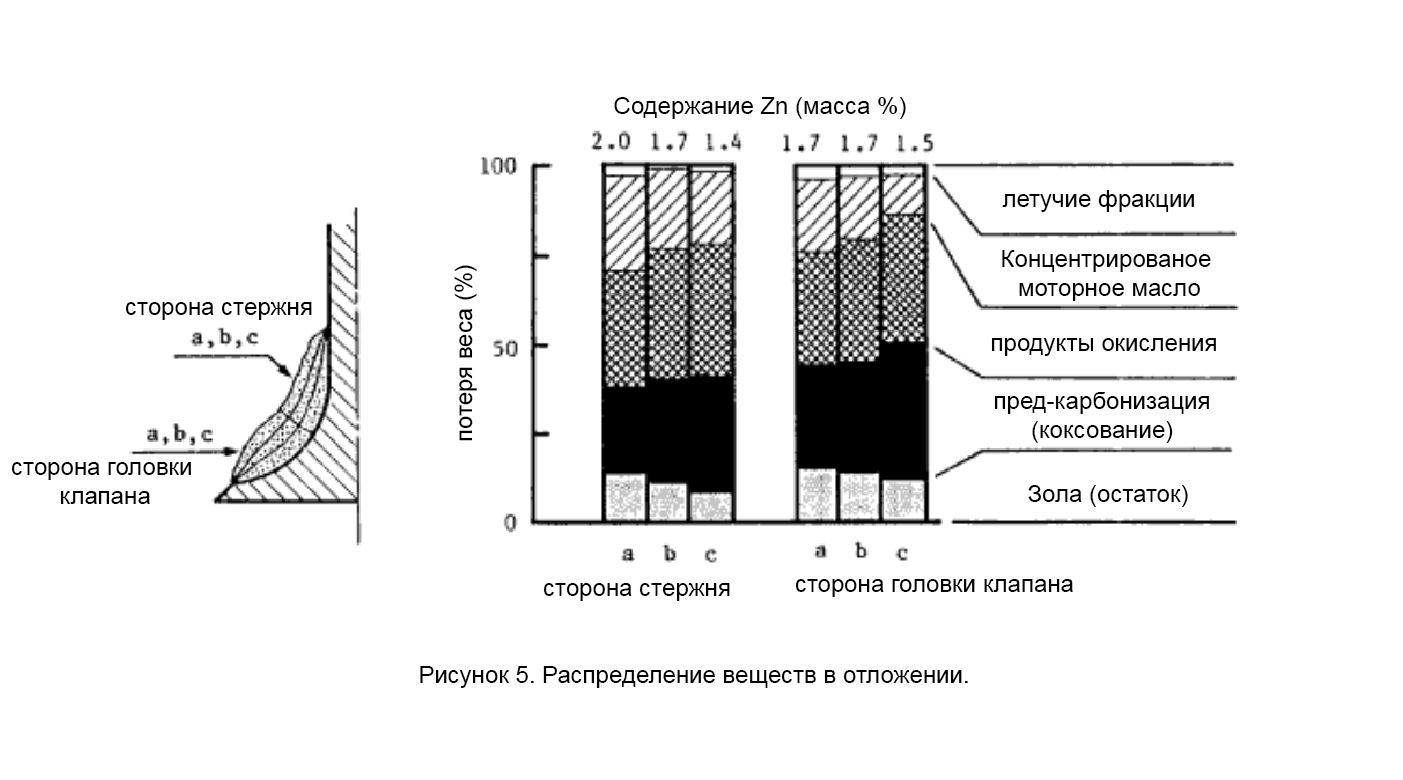

Распределение в толще отложений. Чтобы проследить историю наслаивания отложений, на анализ было отобрано шесть образцов, взятых с различных слоев отложений (тест I). Также были исследованы пред-карбонизированные (пред-твердые) отложения методом TGA и содержание в них цинка (Zn) методом EPMA. Отобранные образцы показаны на Рисунке 5 (левая часть).
Результаты термогравиметрии (TGA) показаны в виде гистограмм на рисунке 5. Из рисунка 5 видно, что продукты пред-карбонизации, коррелирующие с потерей массы фракций в интервале температур от 500 до 700°С, увеличиваются по направлению к внутренней стороне отложения, в то время как осадок золы показывает обратную тенденцию (чем глубже, тем меньше).
Эти данные указывают на то, что 1) реакция карбонизации легко происходит во внутренних частях отложения из-за отсутствия кислорода, нежели во внешних. 2) эта реакция легче протекает в нижних частях, где температура выше. 3) разложение присадок происходит в большей степени во внешних частях отложений. Эти оценки могут меняться в зависимости от температуры впускного клапана во время работы двигателя.
Используя образцы для анализа продуктов карбонизации, упомянутые выше, методом EPMA определяли содержание цинка Zn. Эти результаты показаны в верхней части рисунка 5. Содержание цинка примерно пропорционально количеству золы и увеличивается от внутренних частей к внешним частям отложений. Подтверждено, что как цинк, так и зола, полученные из присадок, были сосредоточены во внешних частях отложений. Проще говоря, такое поведение в растущем осадке может рассматриваться как явление адсорбции и/или просеивание частиц присадок в матрице отложений.

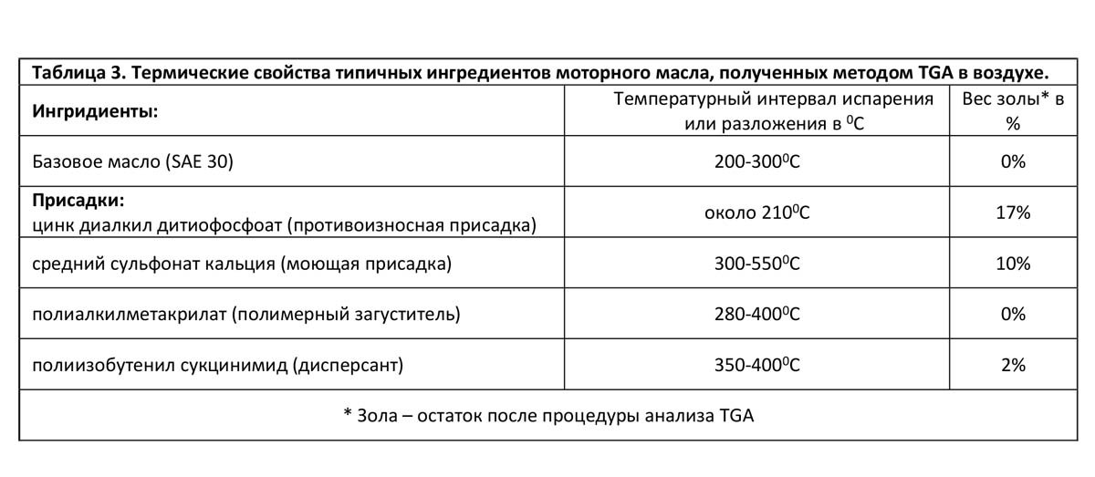

Термическая стабильность базового масла и чистых присадок была исследована с помощью TGA, и результаты приведены в таблице 3. Очевидно, что ZDTP (диалкилдитиофосфат цинка) термически менее стабилен, чем сульфонат кальция. Учитывая, что ZDTP легче испаряется и/или разлагается при более низких температурах (около 210 ° C) и сульфонат кальция разлагается при более высоких температурах (от 300 до 550 C), вышеуказанное обратное соотношение вполне понятно.
В черных отложениях типа B, которые обычно наблюдаются, степень такой сегрегации, как правило, была небольшой. Вероятно, это связано с тем, что уклон клапана и градиент температуры клапана в месте накопления осадка мягче, чем у типа D.

Еще обратите внимание на режимы работы двигателей в таблице 1 и отношение количества отложений в таблице 2. Меньшее количество отложений при движении с ускорениями.
