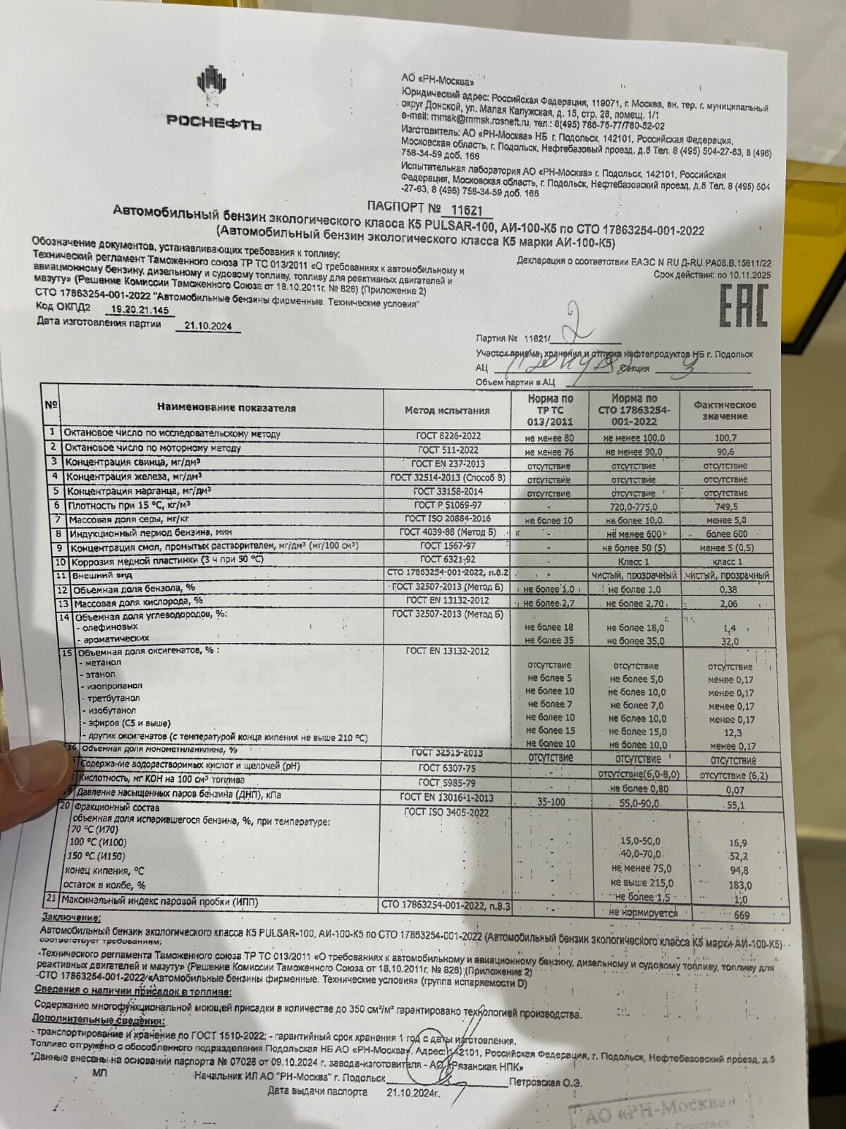

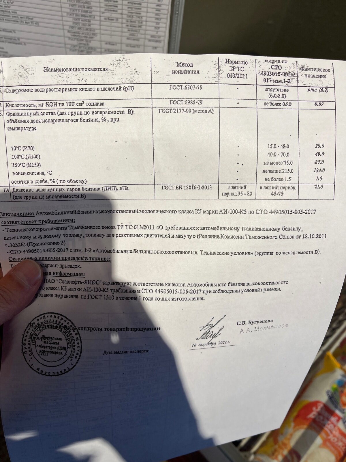

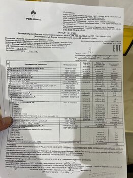

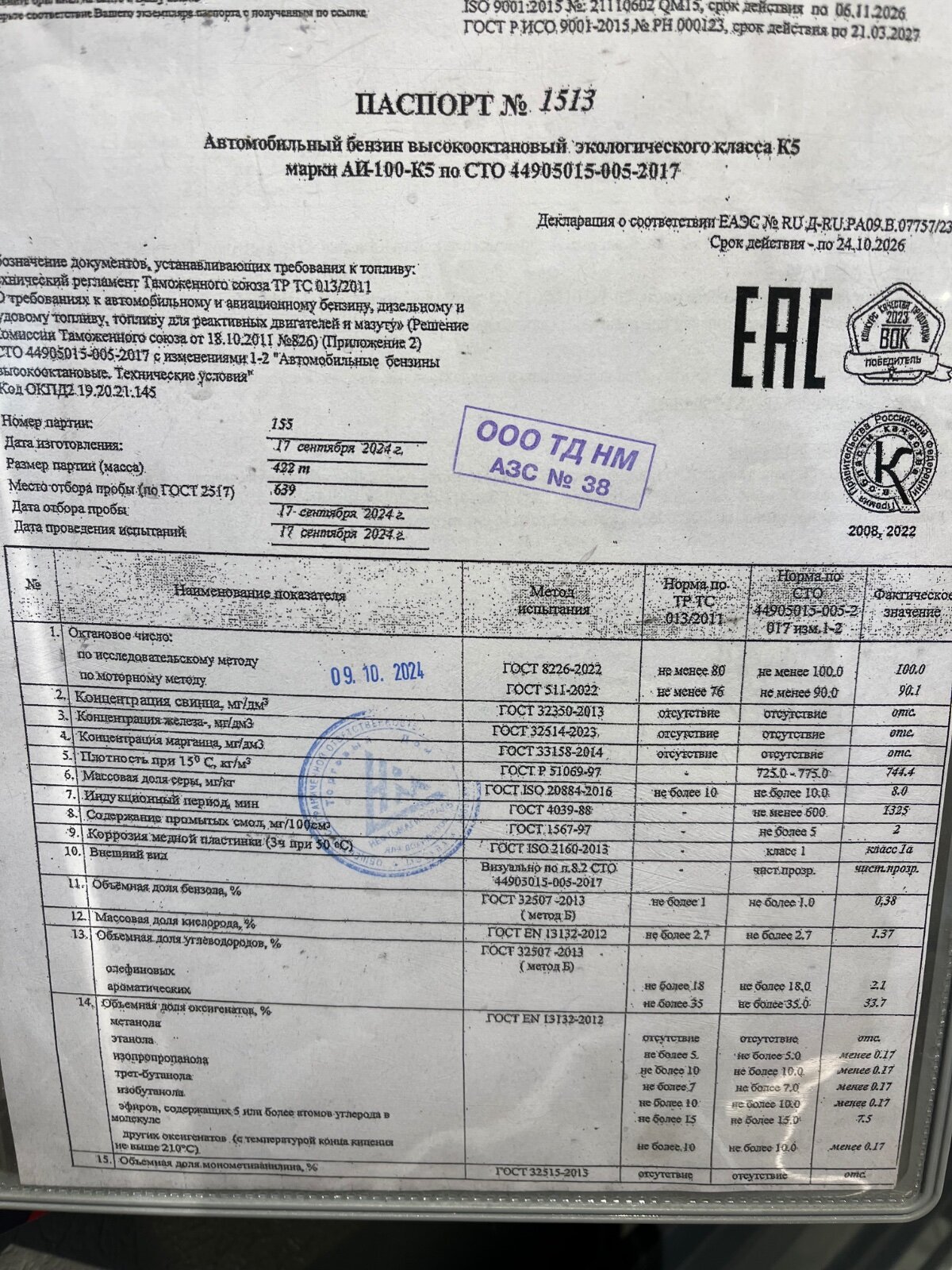

Что это заливают на ГПН на МКАДе на выезде из Сев.Бутово? Всего под завязку - и олефинов с ароматикой, (и бензола), и кислорода, и эфиров. Чаще же одно за счет другого и наоборот, или я ошибаюсь?
Моей тачке только РН100 подавай
Маршрут, режим, условия, даже температура 11° одинаковые
100 НМ янос
IMG_1706.thumb.jpeg.92326b5be0c5fbeca70f62ad8248870d.jpegIMG_1707.thumb.jpeg.a8d8ac4c6ff473988e87ba73f5f9cdfb.jpeg
откаты
100 РН рнпк
откаты
9 часов назад, Sergo72 сказал:
Так кислород и эфиры взаимосвязаны, он в топливе появляется в т.ч. и из-за эфиров. Так что кислород в данном случае потому, что эфиров бахнули.
