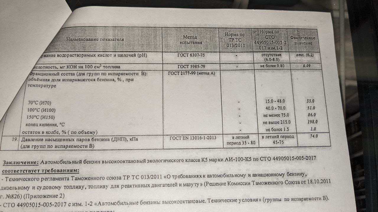

На мой взгляд, база тяжеловата -  КК больше 200 градусов, 13 эфиров которые летом в турбу особо не нужны.

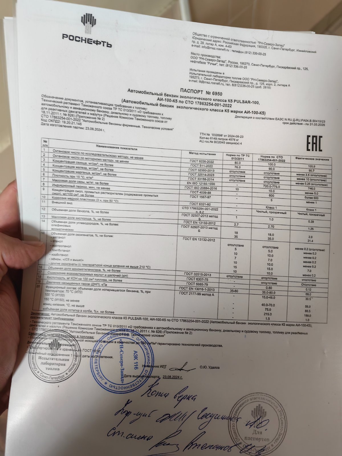

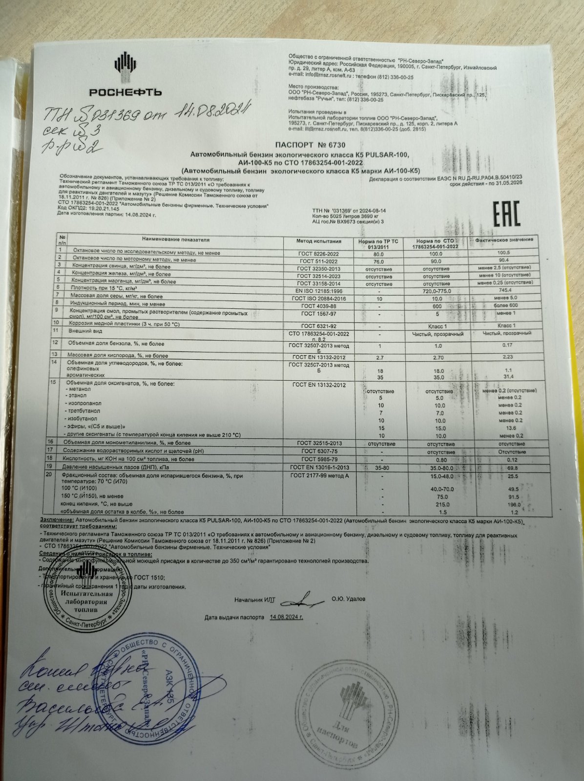

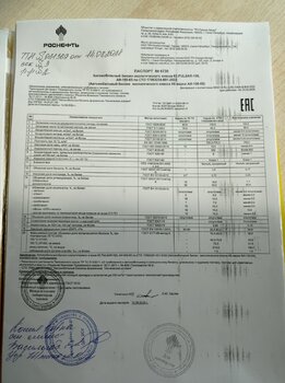

РН, Мск, Коровинское ш., Рязань

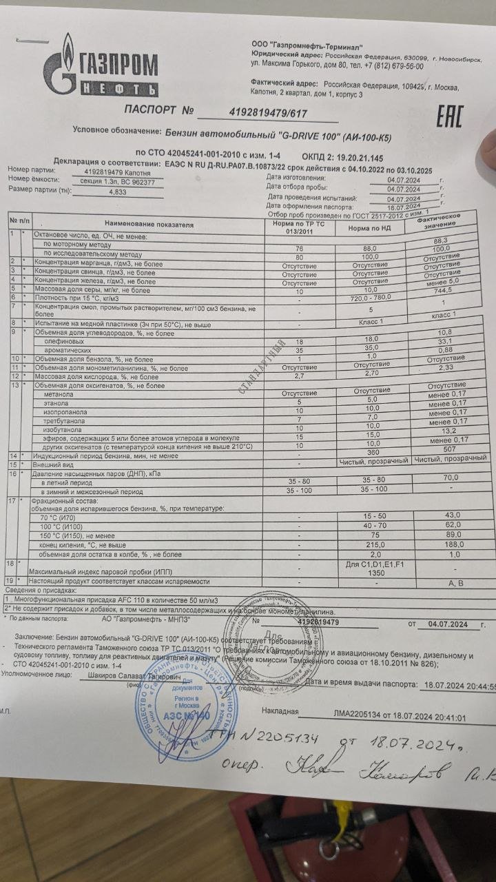

ГПН, Мск, Ховрино, МНПЗ.
Еще пробовал Лучок - вообще не понравился, как и ГПН , РН приятнее и эластичнее.
ЯНОС только залил - до конца еще не понял, но вроде тоже хорош,  как Рязань и точно лучше ГПН. Детон не мерил - только попомер, когда за бортом 25+.
Как согласуются ощущения с паспортами?
