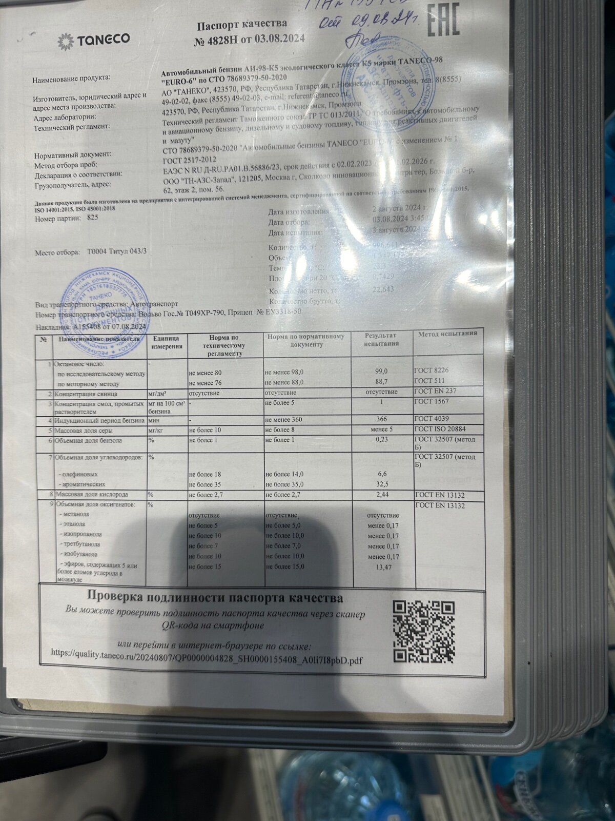

По паспорту ну так себе. Для 98 норм) как едет то по факту?)
6 часов назад, Lacoste сказал:
Вроде бодро. Но расход однозначно подрос. Впрочем, на моих пробегах и, соответственно, объемах это не важно - для вождения и настроения главное, чтобы не тупило))
Изменено пользователем Sergo72
05.08.2024 в 23:08, Sergo72 сказал:
Друзья, по-быстрому просветите, плиз)
По быстрому, машина не умеет читать бумажки, она на вкус пробует, а он ей явно по душе.

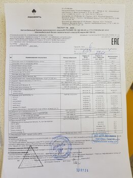

Роснефть на м4
Что-то у меня на Роснефть 100 расход как-то подрос :cray:. Думал временное явление, а вот прямо систематически как-то стало.
1 час назад, YoshiMasta сказал:
Не знаю совпадение или "не думаю", на холостом расход показывает +0.2, может из-за кондиционера конечно.
1 час назад, Mohammad сказал:
Да у меня тут мысль закралась, я же постоянно добавляю присадку POLYMERIUM, может из-за нее?:unknown:
6 часов назад, YoshiMasta сказал:
Расход больше и тянет хуже, чем на лучке. Но правда и текущий лучок не канон...

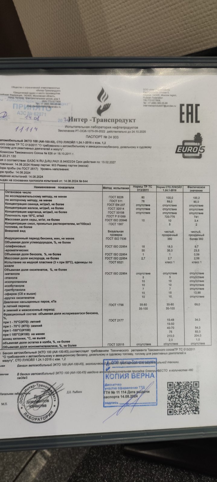

Лукойл Рязань, единственная заправка в городе.
Чей бензин как думаете? Для 1,4 tsi сгодится?
5 часов назад, Александр 62 сказал:
На мой взгляд, база тяжеловата -  КК больше 200 градусов, 13 эфиров которые летом в турбу особо не нужны.
