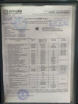

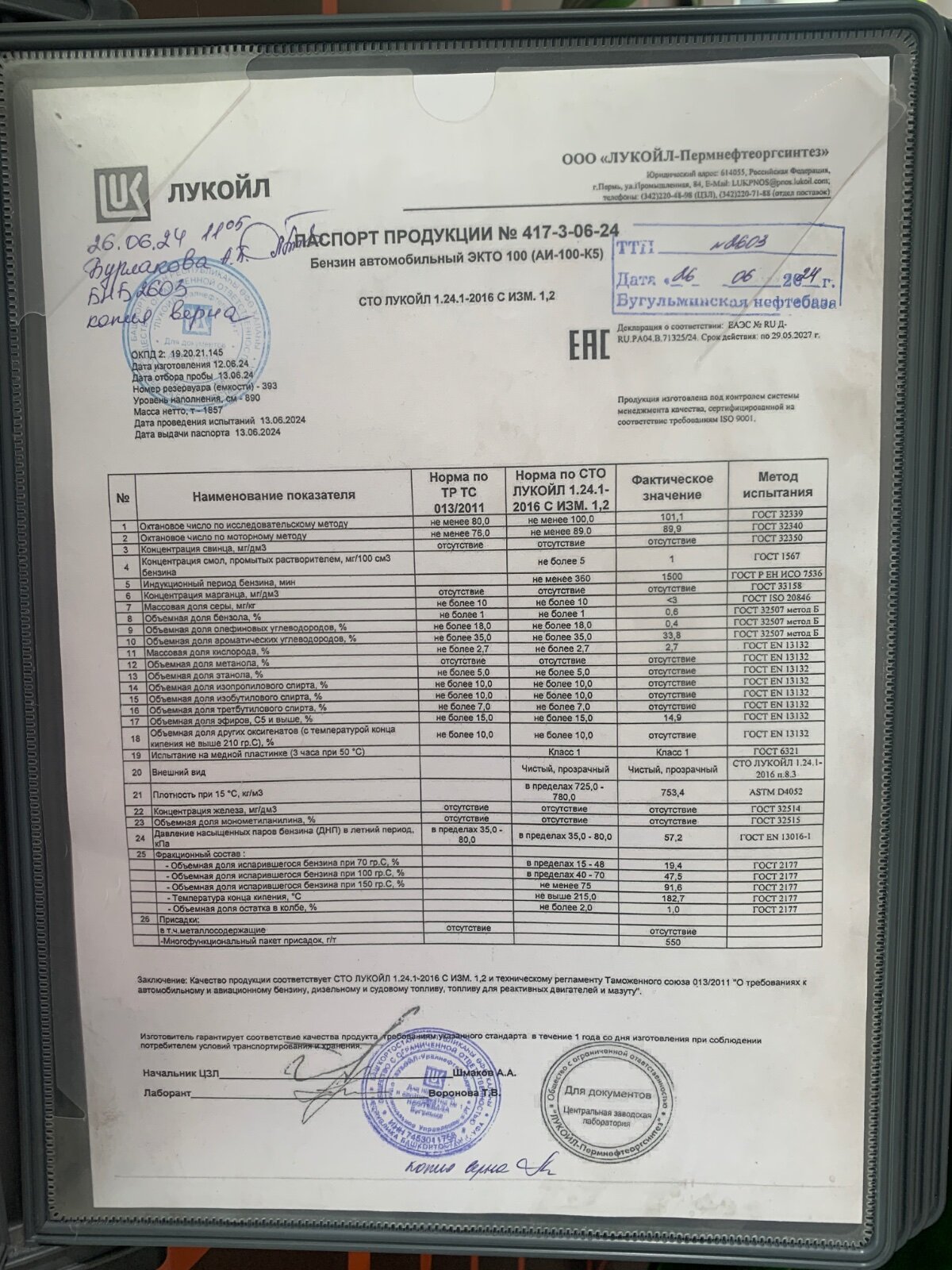

Если эфиры упустить, то вполне годный. Как едет такой на ваге?
5 часов назад, Егор К сказал:
Зато 101й же бенз..) вторую бы станичку паспорта посмотреть..
Тут скорее нужно обратить внимание на то, что это сотка с Перми, тогда к эфирам вопросов бы не возникло). На моей памяти это первый такой паспорт за семь лет, раньше все время Кстово было.
Изменено пользователем Exel
Это тоже да, Пермского высокооктанового не видели ещё..
2 часа назад, Егор К сказал:
Я думаю что видели и ездили, были уже паспорта спорные у того же Тебойл. Да и на Лукойл местам 100 в МСК торгуется с нехарактерными для Кстово циферкам.

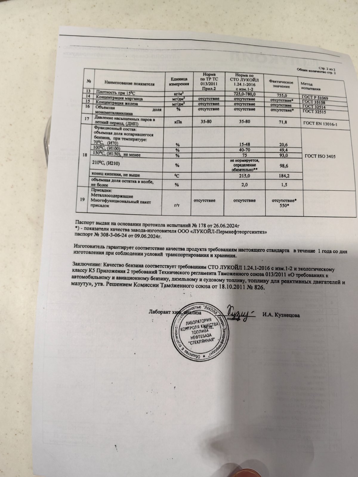

что скажите?
Изменено пользователем DeNSaMaRoV
15 минут назад, DeNSaMaRoV сказал:
что скажите?
Так надо пробовать, что конь железный ваш скажет) эфиров многовато конечно, а в остальном хорошо все для лета имхо. Я бы потестил такой. Впечатление конечно, что в 95й бухнули эфиров и получили высокий октан) есть может паспорт 95го этого же НПЗ?
Изменено пользователем Егор К
8 часов назад, DeNSaMaRoV сказал:
что скажите?
Наверное лучший паспорт, который я видел за последние 5 лет из 100-ок Лукойла.
Кстовскому заводу бы поучиться у Пермского.
И пофиХ, что Эфиров и ароматики под завязку, зато: Серы, олефинов, t КК, ОЧМ, ОЧИ, плотность - все отлично, на мой взгляд.
p.s. Я бы даже не побрезговал и в ваг бы залил, хотя всегда обхожу азс Лукойл стороной.

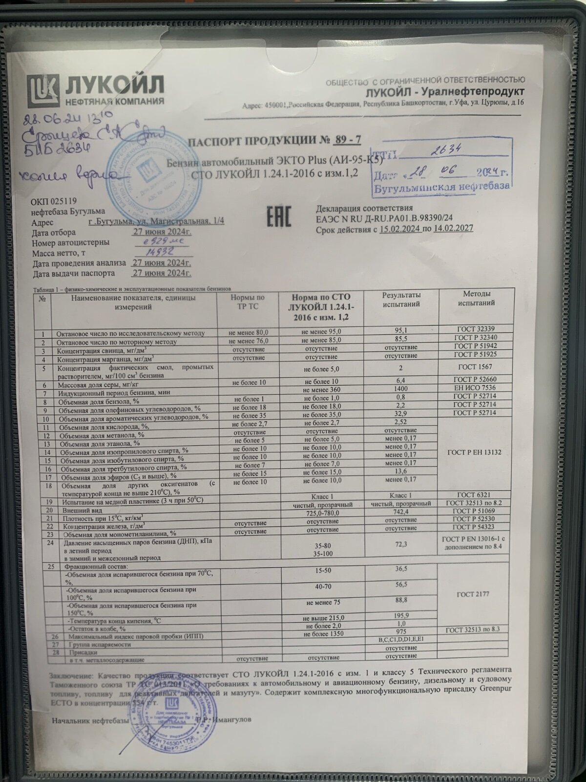

95 бензин на выходных постараюсь сфотографировать)
DeNSaMaRoV чип надо ещё сделать и турбину вкорячить) вот тогда и 100ку можно начать лить:good2:
01.07.2024 в 21:16, Егор К сказал:
К сожалению 95 на всех азс Лукойл у нас только такой.
В теме Башнефть скинул 95, по мне так он лучше этого лука 95
02.07.2024 в 05:15, B.M. сказал:
Имхо, перехваливаете Вы этот бенз - если посмотреть на кислород и эфиры, то видно, что там МТБЭ, который при 55 градусах кипит. И из 20% легких фракций иметь 15% МТБЭ - это такое себе, по сути эфирами бенз догоняли до товарного состояния. При этом по ОЧИ/ОЧМ видно, что до границ СТО запас очень хороший - фактически по единице по каждому показателю. Т.е., можно было бы взять меньше эфиров (и ОЧ сделать ближе к 100/89), но тогда бы и по ароматике был бы риск не вписаться, и И70 был бы совсем ни о чем. Плюс, это в РФ нижняя граница И70 - 15, в Европе, ЕМНИП, в летнее время 20 должно быть. Т.е. не исключено, что еще одной целью использования такого количества эфиров было натягивание И70 до 20, чтобы топливо можно было бы экспортировать.
