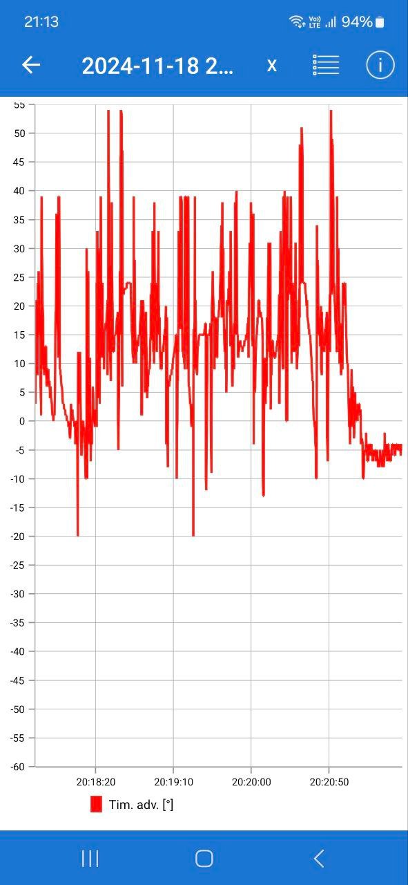

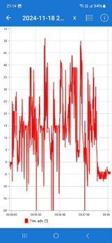

В итоге пока удалось записать тайминги на 100ом (Роснефть) и потом на 95ом (РН95Пульсар) искатав 100ый и залив 55л 95го бензина. Бак всего 65л. (всегда добавляю Keropur 3899C в бензин из расчета 5мл на 10л).
Честно, жопомером по динамике разницу не могу сказать что ощущаю. По звуку - плюс-минус тоже самое. По расходу - пока рано говорить.
Вопрос, какие еще параметры поискать в логах среди доступных, по которым оценить, можно ли остаться на 95ом или лучше не рисковать? Со времен владения Субару, привык что турбо мотор с мощностью 100лс с литра и более, желательно аи98+. А тут вон как получается... Однако если реально с завода настроен мозг на аи95, то смысла большого лить аи100 и правда наверное нет...

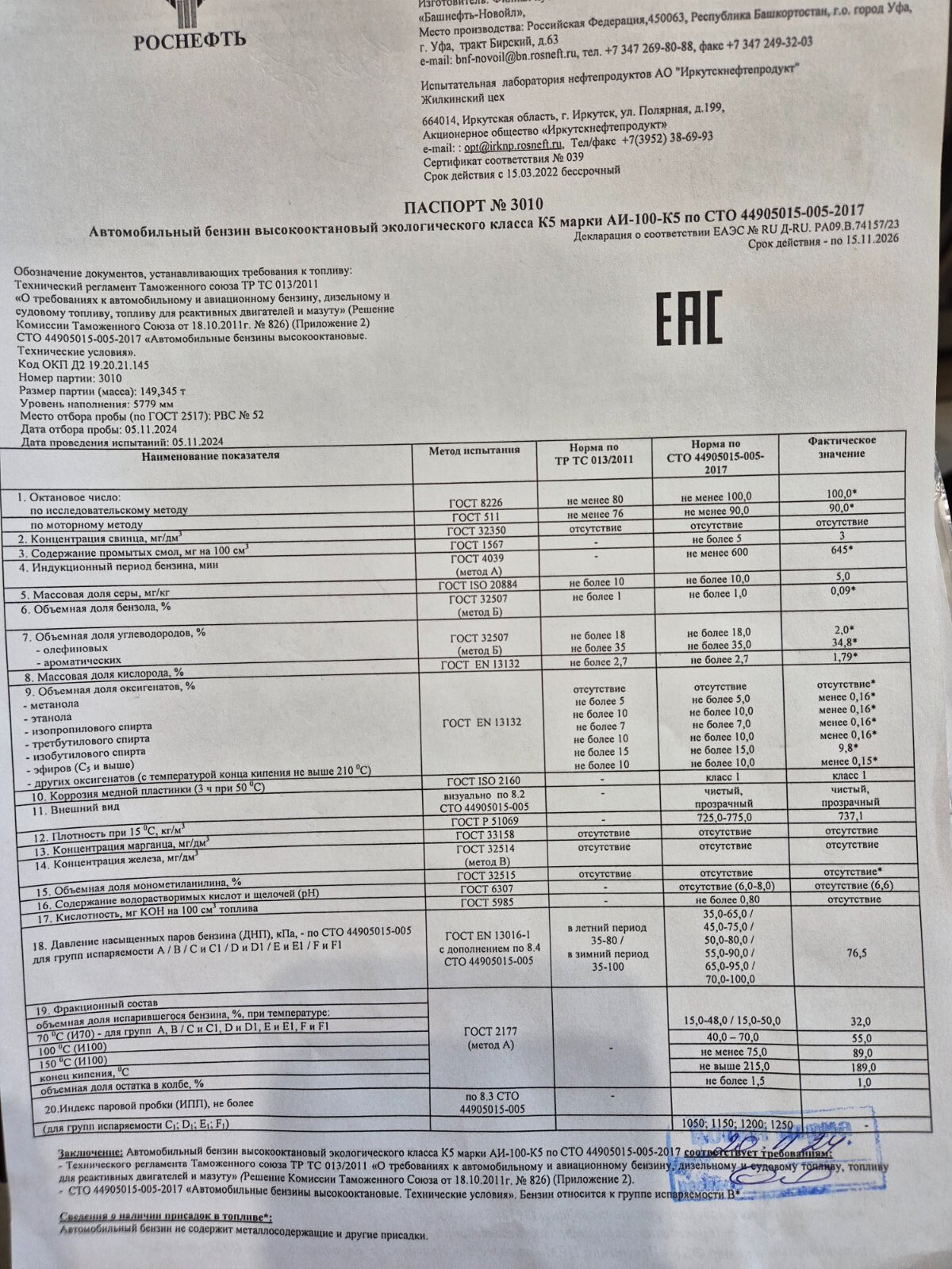

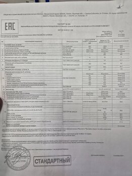

У нас доступны Башнефть аи100 (на АЗС КрайсНефть в нашем регионе), Газпромнефть аи95 (на АЗС КрайсНефть в нашем регионе) ну и соотв-но Роснефть аи100, аи95пульсар и аи95.
Прилагаю паспорта Башнефть аи100 и Газпромнефть аи95. Научите пожалуйста в двух словах, на что лучше обращать внимание при оценке топлива по бумаге? Помимо собственно октановых чисел, что лучше иметь в топливе, что хуже?

19 минут назад, Al Exus сказал:
смотрел бы на откаты за поездку, УОЗ сильно зависят от запрашиваемой мощности и условий в отдельный момент
а откат  появляется в ответ на растущую тенденцию к детонации
имхо, на каком бензине откатов значимо меньше, тот и больше подходит, а если между 95-ым и 100-ым разница незначительна, значит можно ездить и на 95-ом, но учтите, что в холодное время года вероятность детонации снижается из-за меньших температур, т.е. если зимой нормално и на 95-ом без детонации, то в жару она может возникать и на том же бензине
Понял, спасибо. Да, логично. В любом случае, если сейчас приму решение ездить на 95ом то после наступления весны и возврата к температурам +10 и выше, буду пристально смотреть, ага.
Ещё бы понять, как быстро по паспорту на топливо, понимать, где хороший бензин, а где так себе...
39 минут назад, Al Exus сказал:
Что считать хорошим? Вроде считается, что олефины дают смолы, ароматика - нагар, эфиры - оксигенаты и легко испаряются. На мой взгляд, чем меньше сумма олефинов, ароматики и оксигенатов, при большем очм, низкий кк лучше большего - тем лучше, значит используется более технологичные процессы.
Понятно. Спасибо за информацию для размышления!

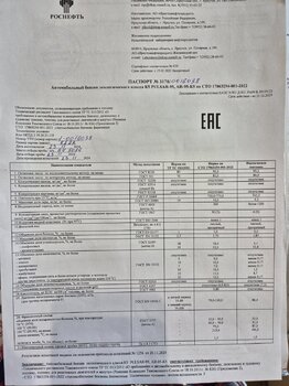

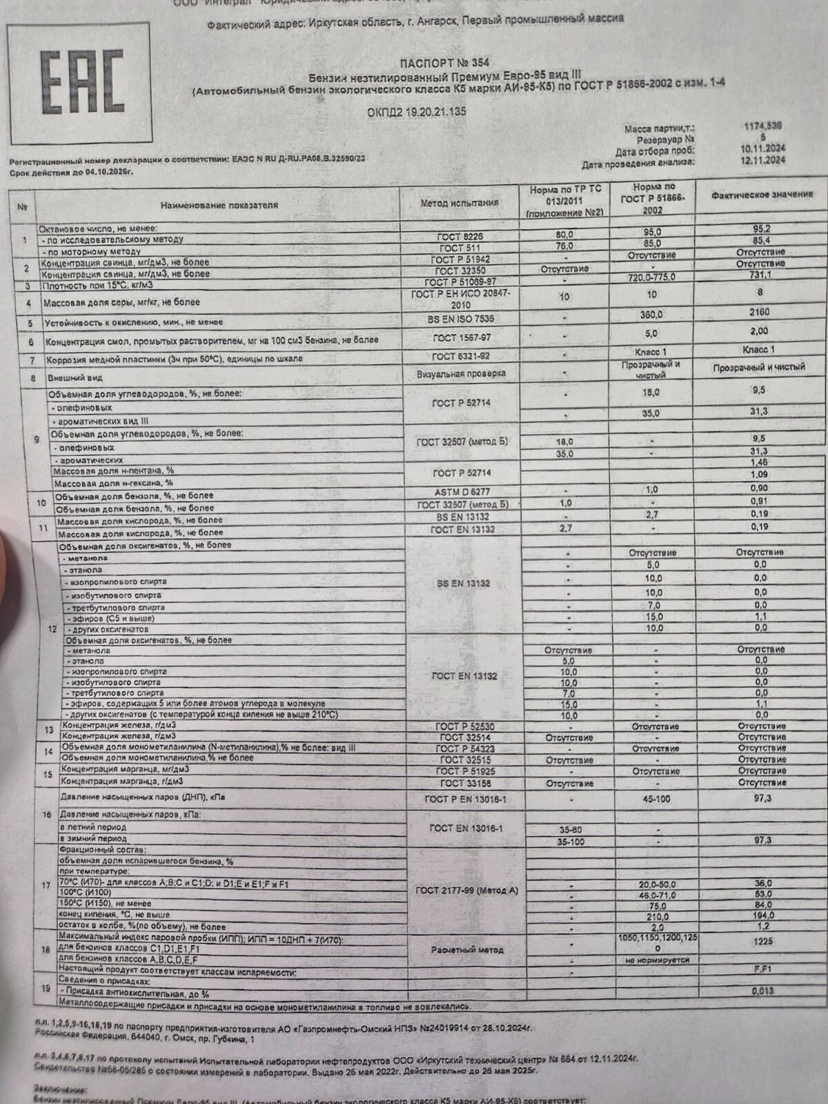

Сегодня ещё сфотал Роснефть аи95, аи95пульсар и аи100.
