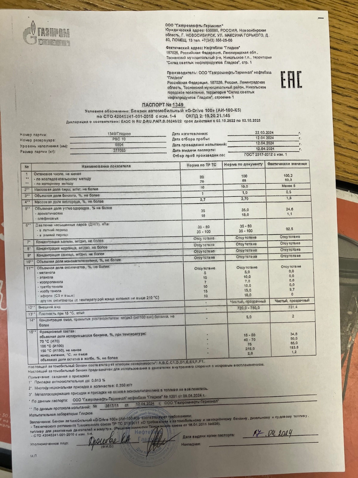

Вот 100 экто Астрахань
Половину паспорта не видно, но думаю тоже самое, что и у меня. Наверное Волгоград, но могу ошибаться. Мне очень нравилась сотка с Нижнего Новгорода, но похоже ее до конца года не будет

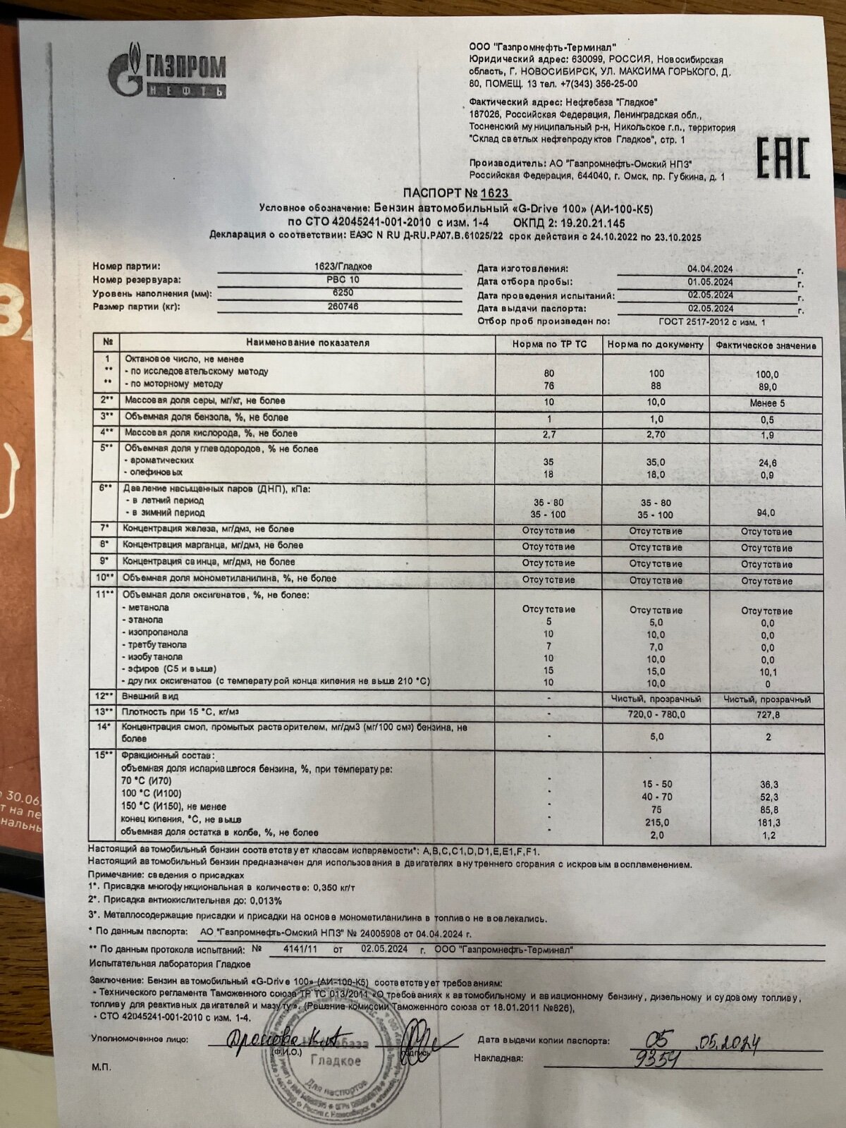

СПб, Таллинское 151. Заправился. Пока не заметил разницы с 95ым. ОЧМ, конечно, такое себе…
А это Мурманка 38км ( в сторону СПб)
Аромы мало как и без олефы

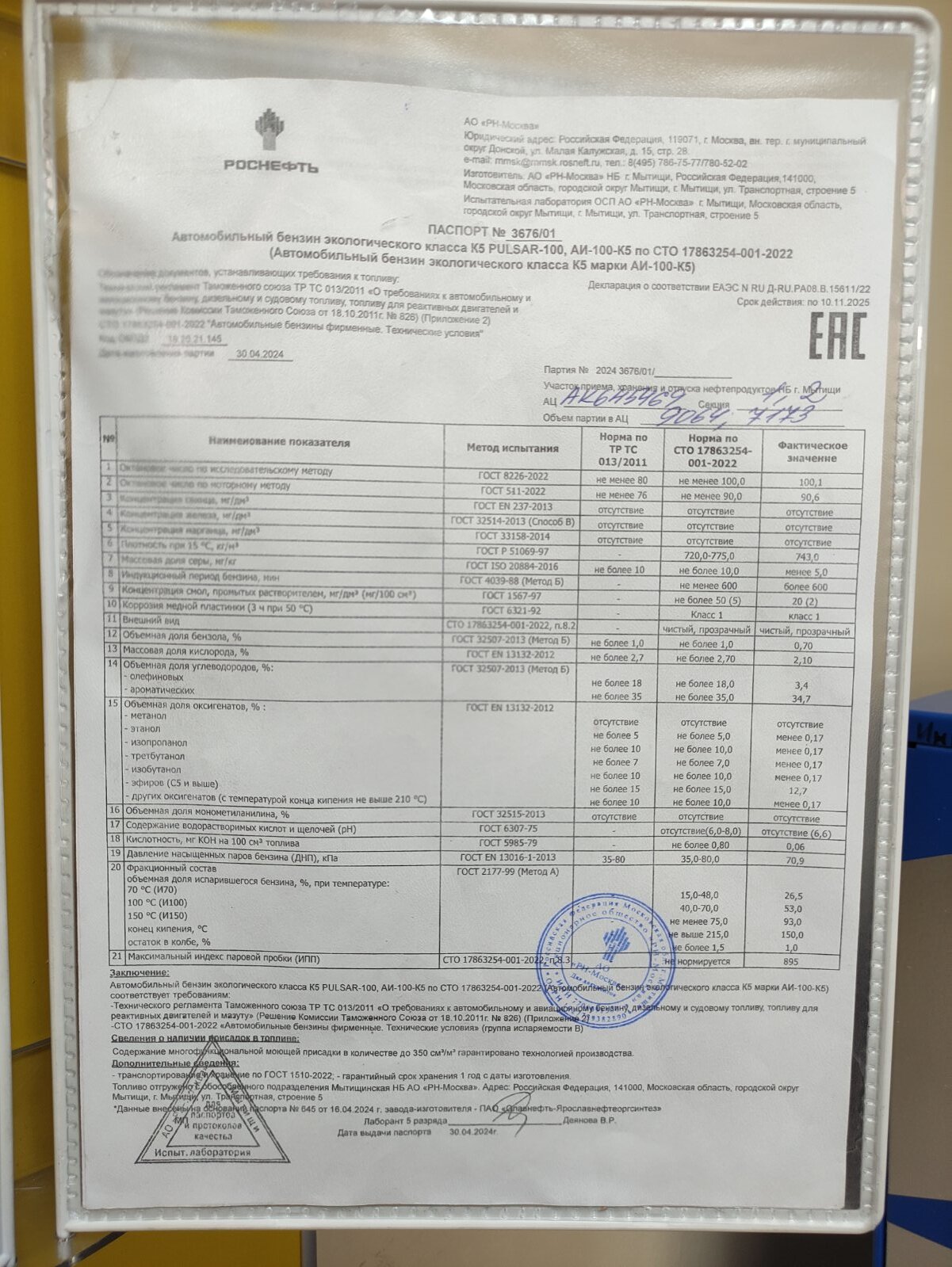

Какая-то фантастическая температура конца кипения у 100 Роснефть. Заправка на объездной Твери в сторону Питера
