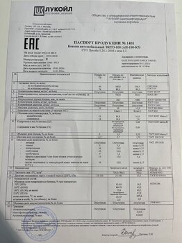

Непривычно видеть такой Лукойл
37 минут назад, Alex_NN сказал:
А что, разве «Нижегороднефтеоргсинтез» заработал на полную мощность? Скоро и такого может не быть...
https://oilcapital.ru/news/2024-03-19/podnimut-li-udary-bespilotnikov-tseny-na-toplivo-5029901?ysclid=ltyjo7efuz887478160

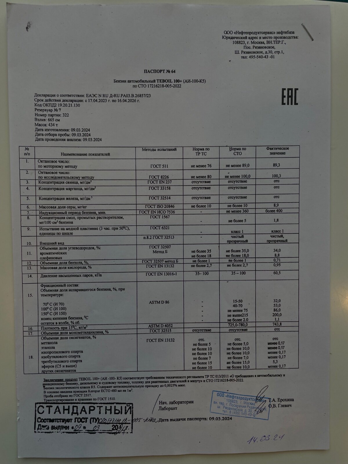

заправился на заправке Тебойл во Внуковом(Москва)
