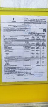

Киевка.
Лёгкий, вкусный ! )
it's good) Рябиновая Москва
