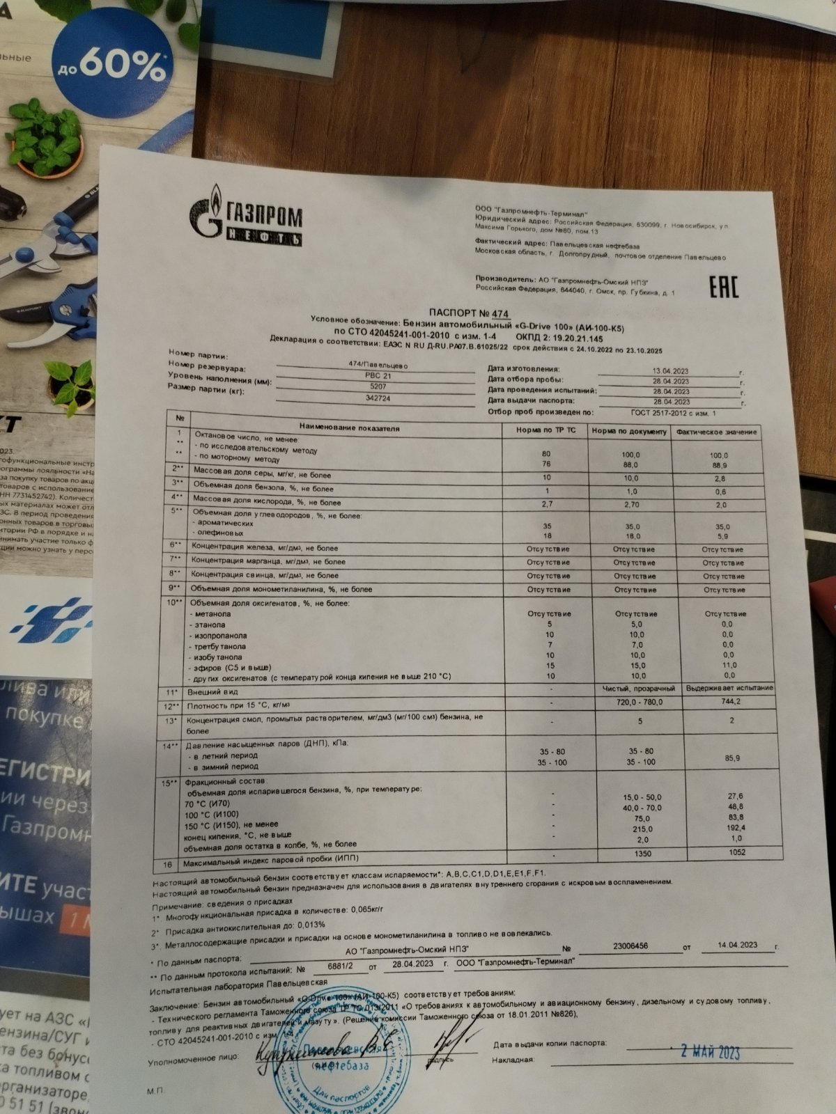

PhD сколько заправлялся на ГПН в Истре , 95 был 50/50 ЯНОС, Омск. Именно на этой азс 95 Капотню вообще не разу не видел . 100ка была Омская тоже довольно таки часто , но и Капотя проскакивала. Даже паспорт нашел
Изменено пользователем Kennykenny
29 минут назад, Kennykenny сказал:
Вроде в Капотне не было производства 100го бенза, быстро такая модернизация не проводится
Чисто технически/барыгански/шулерски, собственно что мешает с нарисованным паспортом продавать другое топливо на АЗС?
Такая тема сплошь и рядом была в Новосибирске, с самопальным 95м (про 98й не в курсе), кст там очень высокий уровень у химиков РАН,  приличное химическое отделение факультета естественных наук в Академгородке, среди его студентов есть победители международной олимпиады по химии!!!! Цвет нации))

 Вы из 90х ?:lol:
1 час назад, PhD сказал:
С 2021 г. производят

Если ты не в курсе, то за МКАД россиян живёт в 9 раз больше, чем внутри его)) и махновщина во многих суб'ектах РФ ещё не закончилась)) наперсточники не перевелись, да и не переведутся)) частных АЗС с избытком!
По Капотне ок, "не зря" жителей близлежащих районов травят)) ничего личного, только бизнес (с)
