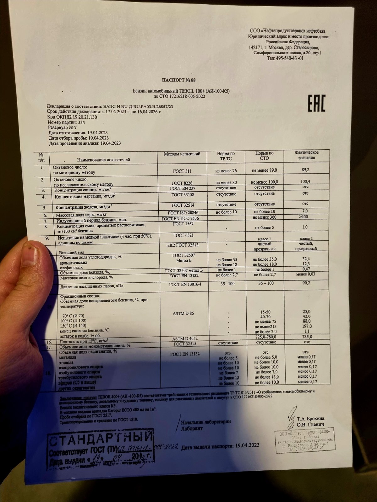

01.06.2023 в 11:44, DIM4EP сказал:
На тебойл у нас появился, можно определить чей? И как он по составу?
Фигна в том, что Лук видимо все остатки зимнего бензина сгрузил на Тебойл (о чем говорит давление паров). Вот и ответ. Премиум марка ))

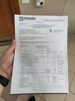

1:1
АЗС №11019 Минское шоссе
Едет норм

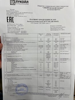

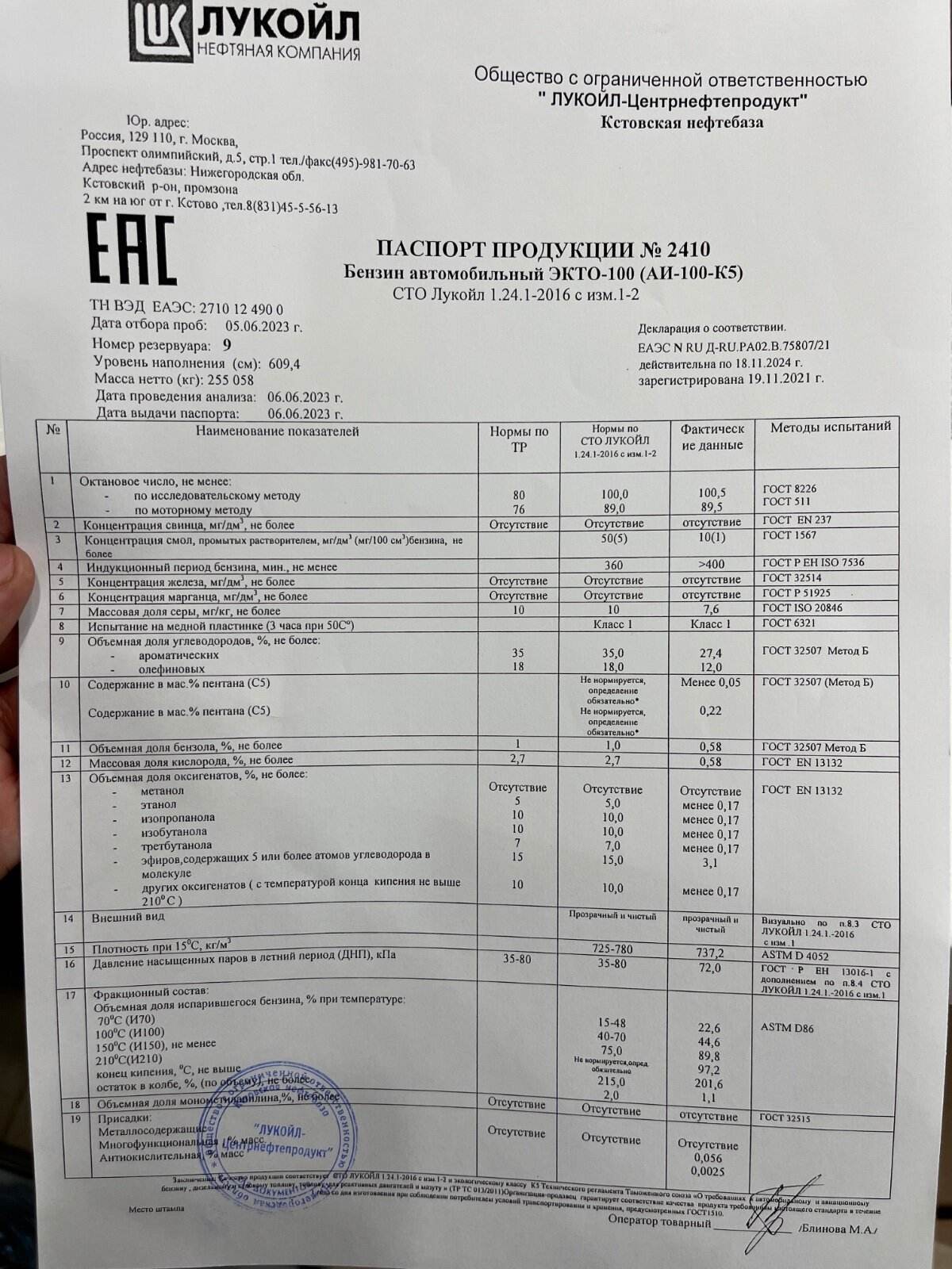

Сегодня был вынужден плеснуть Лукойл. И неожиданно для себя машина прям едет точно не хуже (а может и лучше) чем на ЯНОС 100 с keropur 3899c.
Задумался перейти обратно на Лукойл, так как ЯНОС только на одной   АЗС в городе и ездить не совсем удобно.
Ну как бы первый паспорт на 100 от июня , присадка есть. Место АЗС как я понимаю НиНо.
Почему её нет в 95 по Центру и Черноземью пока остаётся загадкой.
Забавно, в Вологде лук сотка тоже Кстово, при этом дешевле чем в Москве. Залился за 60.49
