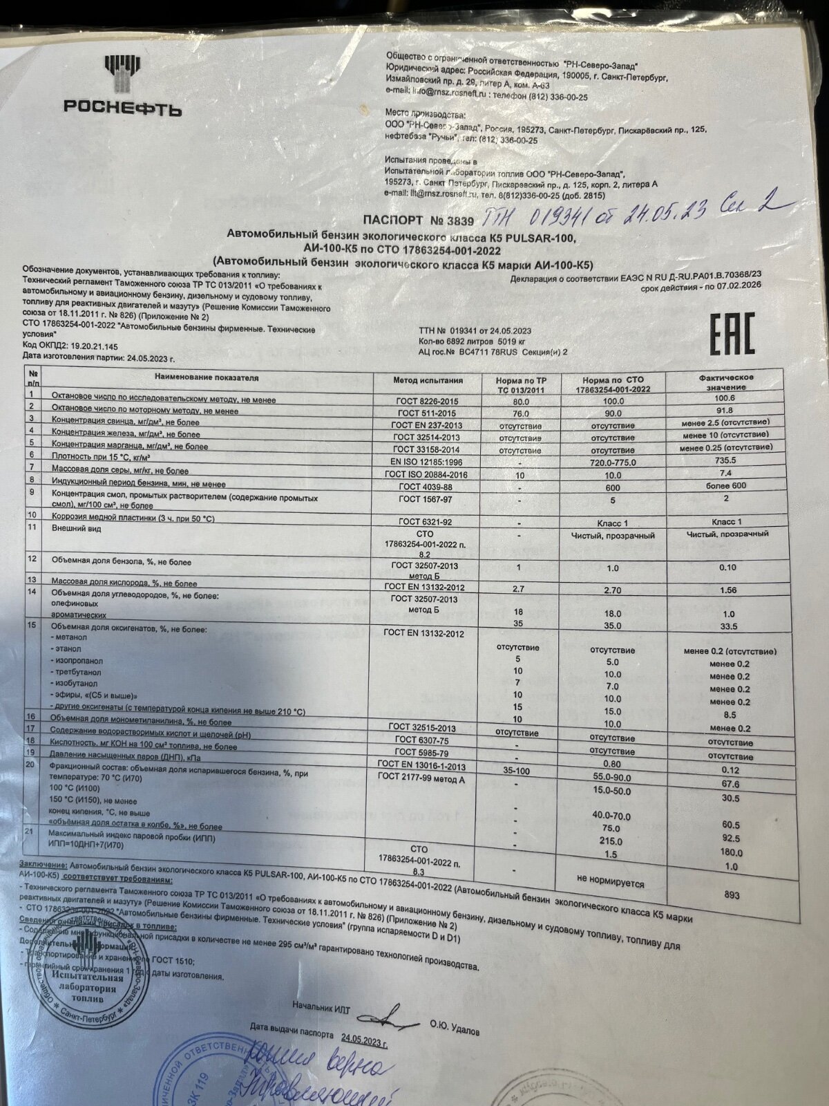

РН СПБ на углу Захарова и Доблести. ОЧ по ММ неплохое, а вот ароматики не много ?
Я правильно понимаю, что в СПБ для турбовага рн он же янос один из самых предпочтительных бензинов ?

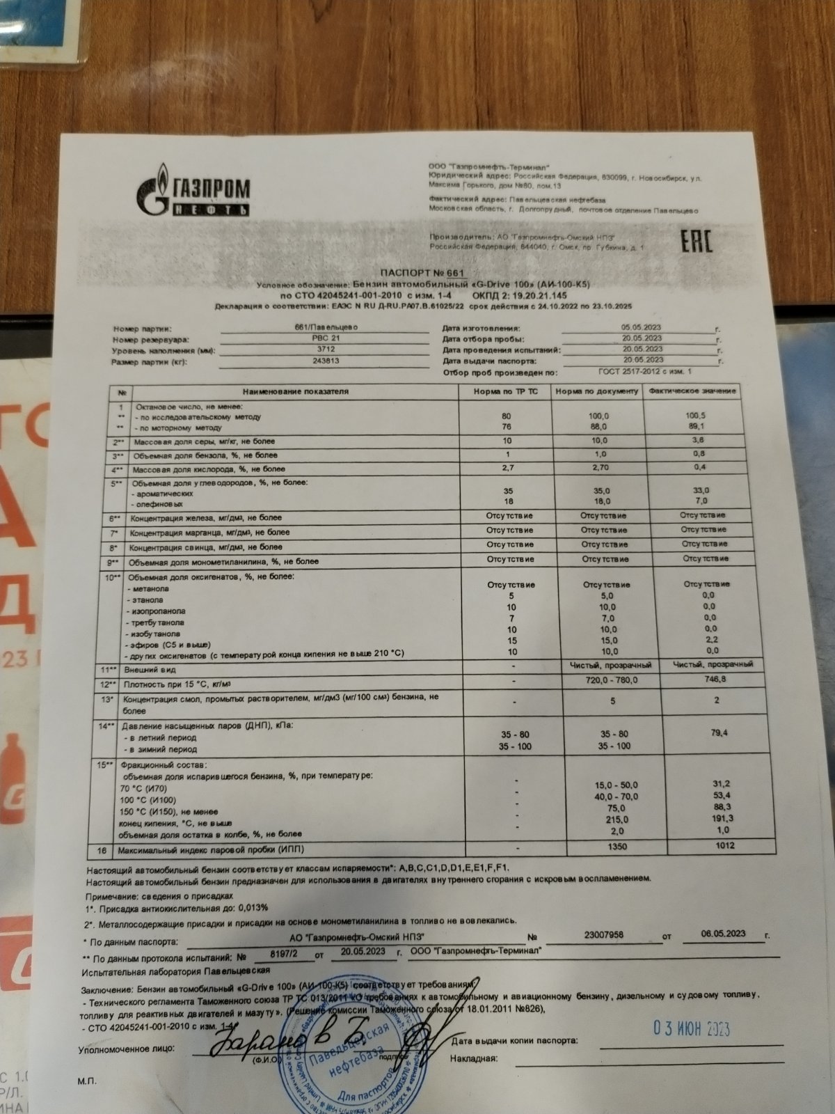

sten_aka_podryvnik я правильно понял, вы в контексте вашей переписки с Лорд указали ему п.3 СТО, в том смысле, что в нем и нет никаких МФУ присадок?
Вопрос по Петербургу: какой 98-100 лить?
Сейчас залит Несте 98, вроде все отлично. Стоит ли уходить на Роснефть 100 или Газпромнефть 100?
Походу не только у Лукойла присадки закончились :pardon:, а так бензин пушка)
4 часа назад, Kennykenny сказал:
От Вы меня опередили, нет там действительно ничего. Она могла не кончится, ещё до начала того, они её не всегда туда добавляли.
Пару лет назад в Омской сотке в Спб тоже не было присадок помнится.. где-то даже паспорт был в фотках..
Изменено пользователем Егор К
Интересно на 95 экто, gdrive и прочие с присадками тоже теперь без присадок?
16 минут назад, lord0478 сказал:
экто
Чисто, 0,00
Проехал 150км сегодня на нем , по ощущениям как Лукойл 100ка, точь в точь . В горку сразу пониженную , машина как дерганная , эластичности нету и двигатель работает жёстко. Не нравится ей когда кислорода мало)

Не Не. Сегодня на выезде с Ленинского залился 100й от Лука.
С5 3.3 было,кислорода 0.4  и точка кипения 198. А присадки были указаны и многофункциональная и антиокислительная. Едет у меня на нём лучше всего и жрёт меньше всего!
Октановое по моторному вроде 89.5 было.
Изменено пользователем Damien Thorn
