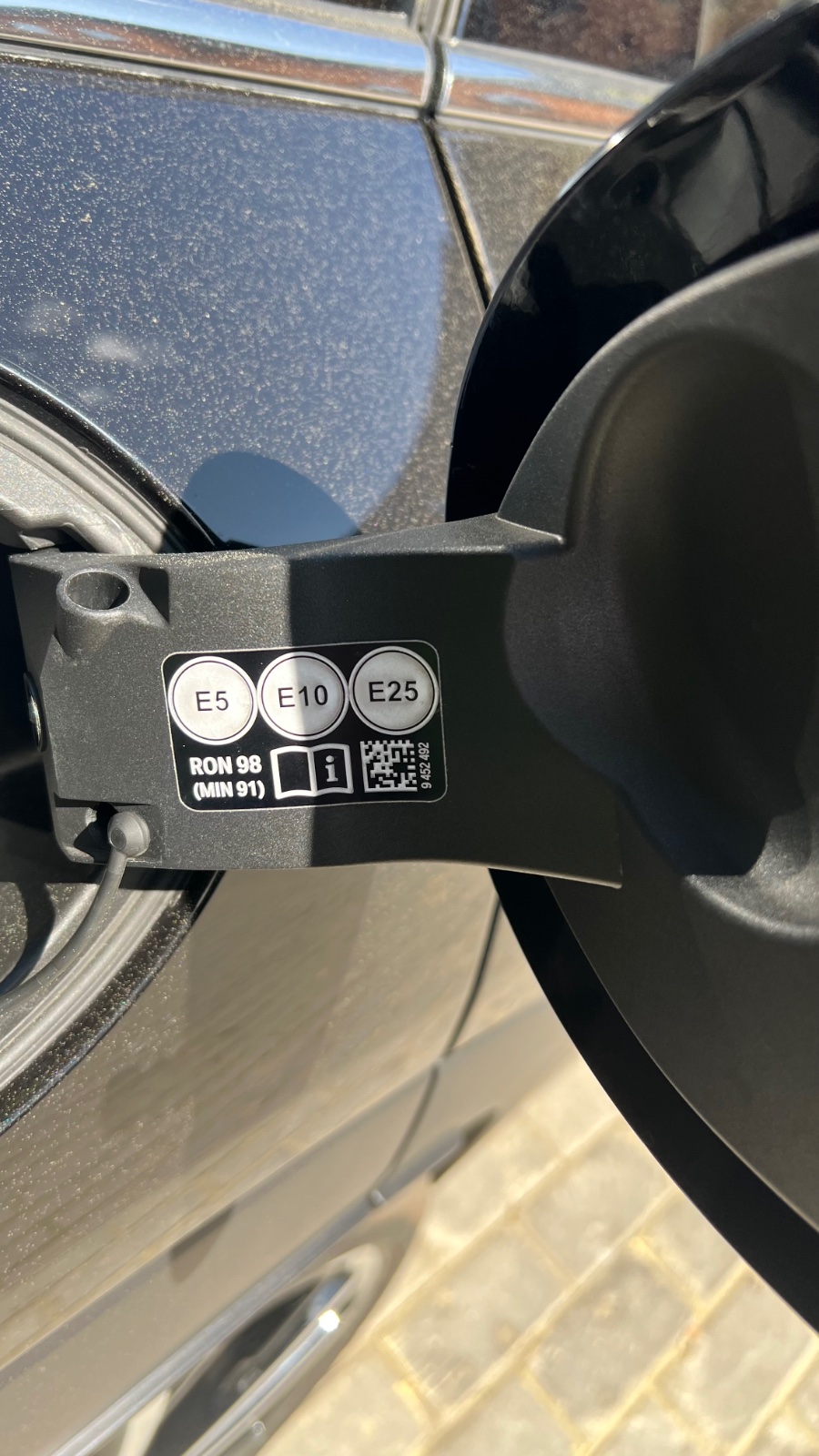

1 минуту назад, sten_aka_podryvnik сказал:
ого, действительно RON:good: и даже Е25. Ничего себе. А что в инструкции по эксплуатации написано?
В российской 98, минимум 95. Немецкую пока не смотрел.

2 часа назад, sten_aka_podryvnik сказал:
если я правильно понимаю, то как раз 95 ему и нужен

И сейчас бы лил 95, но смутила надпись RON 98 на баке.
Найдя инструкции понял, что можно забить. Ну может чередовать буду по пол бака, чтобы точно в AKI91 попадать

Динамика в моем случае это 306 лс и 1650 кг веса. А топливом стимулировать плацебо не вижу смысла. А главное, боюсь навредить нашим 100-м. Это получится уже AKI94-95, что выше рекомендуемых
Этот AKI 91 сейчас практически у всех в книге значится как не ниже, искать бензин чтобы он соответствовал 91 или выше (95) бессмысленно т.к его практически нет везде (я не только про РФ).
