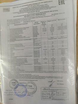

4 hours ago, СИНТЭКС said:
А печать то Лукойловская ("ЛУКОЙЛ-УРАЛНЕФТЕПРОДУКТ")
по фракционке да, лук
да, в печате указан екат и урал... вообщем пермь
