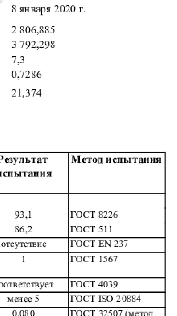

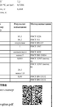

Сегодня заехал на АЗС, 92 ТАНЕКО бьёт новый рекорд ОЧМ 86,2 неделю назад было 85,8.
Бензин с 8 января.

3 минуты назад, Bari сказал:
Бензин с 8 января.
Волшебство на рождество:pardon:
Только что, СИНТЭКС сказал:
Ну и как-там с фракционкой?
QP0000000077_SH0000002236_2lYqlagSpA.pdf
Bari Ну как и ожидалось, фракционка, мягко говоря, не ахти, что подтверждается ДНП и ИПП. Ну а про плотность и говорить нечего. Зато ОЧМ как у 95-го. Интересно, если сюда еще 10% МТБЭ бахнуть, наверное вообще огонь будет:bomb:
15 минут назад, СИНТЭКС сказал:
Да ладно, не всё так трагично, ну много там С5, С6, отсюда и плотность и ДНП и ИПП, но 82 это для зимы нормально, это почти верх лета. По сути если глянуть остальные показатели то вполне себе экологичное и чистое топливо. Ароматики и той ниже 30. По сути для двигателя оно нормальное, особенно по цене 92-ого. Ну а то что у кого-то может не поехать или сожрать на 3 ложки больше это уже опытным путём каждый сам.
28 минут назад, СИНТЭКС сказал:
Плотность у МТБЭ где-то 740, так что он и плотность поднимет и октан, правда калорийность конечно рухнет. ОЧ будет в районе 98, но ракета на нём навряд ли полетит... Для спорт топлива октан низковат, смысла мучить турбовых братьев никакого. Так что правильно они сделали что остановились на 92-м.
