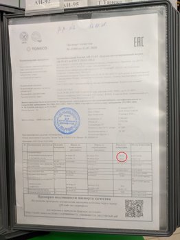

Ну че, бухара ламбада кончилась, все стало на круги своя, по крайне мере с 95-м))
17.01.2020 АЗС №454 - заправил до полного сегодня таким:
IMG_9263-17-01-20-10-18.thumb.JPG.8f4452438c32a090e238adbe271f61a0.JPGIMG_9264-17-01-20-10-18.thumb.JPG.72e0aa27919db5aa2f4a754bd36dc0fe.JPG
2 часа назад, esc сказал:
не знаю на какие своя но ОЧМ 88 это 98-ой, а ОЧМ 85 это 95-й, вот и делайте выводы.
1 час назад, paulmiller сказал:
98ой по 43руб)))
Изменено пользователем Bari
1 час назад, Mir413 сказал:
Пардон, но странно от Вас читать подобное. Мы живем в мире ОЧИ и AKI, так что это всего лишь хорошие 95-й и 92-й, а высокое ОЧМ - приятный бонус, не более.

Ну тут и AKI не хилый получается 92!

Это не бонус, нужно понимать физику этих замеров. Мы живём в мире маркетологов по этому и смотрим на ОЧИ, по сути это самый бестолковый из всех показателей (ОЧИ, ОЧМ, ОЧД, ОЧФ, AKI и т.д.) и самое большое по абсолютному значению, наверное это его и "сгубило". Я тут уже приводил аналогию с крутящим моментом и лошадьми - лошади продают авто, а на моменте мы ездим. Так и здесь, нужен по факту ОЧМ, т.к. детонация проявляется под нагрузкой, а это к ОЧМ.

Совершенно верно, от ОЧИ которая замеряется на холодном двигателе при 600 об/мин толку нет, нам больее важен ОЧМ который замеряется на горячую при 900 об/мин.

ОЧМ нужен под нагрузкой, а где она - эта нагрузка? У меня лично на обоих авто в семье постараться нужно, чтоб двигатель хотя бы к 4,5 тысячам загнать, про город я молчу, на трассе при крейсерских 130 по GPS обороты 2600-2700. А при низких оборотах важнее высокое ОЧИ. Плюс, я читал, что изначально мерили именно ОЧМ,  а исследовательский метод появился из-за того, что моторный в некоторых режимах езды (читай городских, с преимущественно низкими оборотами двигателя) давал некорректные результаты, у Гуреева в его книжке написано ровно то же самое - исследовательский метод для городской езды, моторный - для загородной и тяжелых условий. Поэтому я против игнорирования ОЧИ и за то, чтоб рассматривать оба показателя в комплексе (AKI здесь, кмк, не самый плохой вариант).

Да, нехилый. Но у самого простого 98-го он будет минимум 93, плюс плотность будет выше, а ДНП ниже:pardon:
