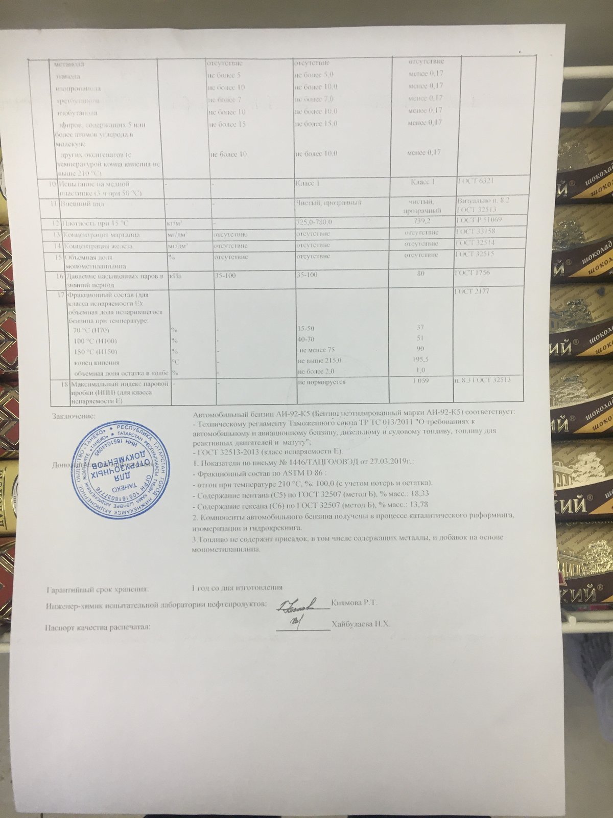

23.01.2020 в 08:24, Bari сказал:
Последние паспорта на 92 ТАНЕКО что удивительно плотность 92 больше чем у 95
Это точно! Сегодня из интереса заехал на Танеко (СПб, пр. Стачек). Уже учёный - сначала пошёл посмотреть паспорт.
Посмотрел на 95-й и офигел: МТБЭ 14%, плотность 729, КК 178, зато ОЧМ 88:fool:
В общем, пришлось залить на пробу вот какого 92-го:
0BE3A3D7-568D-4F41-82DD-D552B8CED132.thumb.jpeg.f75dd5eeb13e013623ccfd28c6a70324.jpeg 17F56232-FA67-4A42-AF23-6CE3FC18A522.thumb.jpeg.b9eab3a330d647d72242dfc1fc27a816.jpeg
Кстати, после 40 км пути никакого негатива, пока норм. Правда все 40 км по пробкам...

но плотность 95-го с 14% МТБЭ ниже плотности 92-го без оного:unknw: как прокомментируешь?
Получается, без МТБЭ они в 95-й не только по ОЧИ не вписывались, но и в плотность???:shok:

Ну что ты с меня хочешь, чтобы я тебе про косяки технологов рассказывал? Не неволь меня, пусть это останется на их совести, к тому же они не всегда виноваты, мало ли какие факторы были.
Mir413 да нее, мне не интересно кто виноват и почему, вообще не интересно. Мне интересно, как так получается, что кто-то (в данном случае Танеко) использует такой "субпродукт". Ты рассказывал, что в общей практике и риформата и каткрекинга отрубают голову и хвост, которые потом либо пускают по кругу, либо в изомеризацию, а остальное добивают до товарного топлива. Так вот здесь, если я правильно понимаю, вообще весь "первак" кроят на куски и безотходно пускают в продажу. Или я чего-то неправильно понимаю?
СИНТЭКС на всех заводах безотходное производство :) все деньги зарабатывают. Просто кто-то вложился в производство, а кто-то возможно "выживает". Без паспорта трудно говорить, возможно по фракционке там И70 и И100 под максимум и к.к. низкий. Мало ли из чего они его делали.
