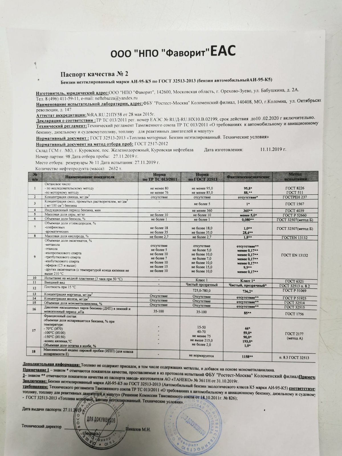

Shiba Там же написано что танеко. А бенз - стандартный для танеко, только в этот раз многовато эфира, ездить можно, ждать чуда не стоит, мощности тоже.
А где написано что это тонеко именно?
40 минут назад, Дукат сказал:
Расшифровка двух звёздочек, примечание 1
Да, чего то не ту партию в МСК притащили,  могли бы и модную отправить.
на щелчке сегодня разглядел на пистолете 95* тонеко знак... он или нет - хз, вывеска 95 без *
заправлял 95, что то заводка, не то, час на 92 перешел, смотрю, если улучшится, то на нем буду

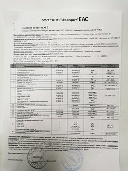

заправил вышеуказанный 95 танеко(паспорт с ОЧМ-88) на ТТК внешний до поворота на волгоградку , после 95 лука даже с винс присадкой, летит гораздо лучше, ускоряется, прям спортивное топливо после 95 лука с Кстово! так что малая разница между очи-96 и очм-88(8 баллов разница, у лука -10) сказывается реально, едешь как на 97/98! расход в связи с более спортивной манерой самого танеко чуть больше чем на луке 95(плюс из-за мтбэ и ДНП-85). наваливать так и тянет! скорости переключает плавнее и с меньшими задержками чем на луке.
танеко и 5 точкой и гашеткой всегда можно отличить из винков! получается очм 88 за цену 95-46.29р
IliaP. Даже бенз из партии с ОЧМ 86.8 бежит заметно лучше кстовского лука. И эфиров там всего 2.2, фиг с ними, зато машина радует бодрой динамикой.
flatrons согласен! лук 95 тоже агрессивный за счет олефинов, но гашетку поглаживать сильнее приходится на луке, чем на танеко. лук тяжелый, концентрированный, танеко воздушный такой. уже писал про ощущения и что его сразу определите из всех рн/гпн/лука.
а расход как у вас? 95 лук меньше всего расходуется у меня по шкале, потом танеко, РН, и  гпн самый быстро расходующийся
посмотрел паспорта, 98 и 95- конечно луку по цифрам проигрывают, да и не только луку, а вот 92 лучше!
