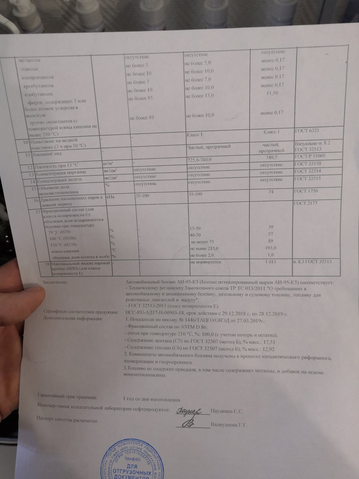

Расскажите потом, пожалуйста, как на нем поехало авто
flatrons нда, эфиров 11.5 аж, такого давно не было 5-7-9 видел. я выкладывал здесь подобную партию, Mir413  писал что лучше бы меньше эфира положили в ущерб очм!
но обратите внимание ароматики-26! засираться двс точно меньше будет, так что это хороший компромисс+экология!
11 минут назад, IliaP. сказал:
Это не особо касается современных моторов с исправной топливной системой и системой зажигания. Разницы в ароматике 26 и 33 Вы не увидите на практике, я периодически смотрю впуск, камеры и кат. Всё чисто, хотя у меня всегда ароматика 32-35.
14 минут назад, IliaP. сказал:
Это ещё вопрос! Врядли увеличение расхода топлива благоприятно скажется на экологии.
IliaP. Ну так же по предположениям mir413, скорее всего еле укладывались или даже чуть не укладывались в очи и поэтому бахнули столько эфира. Много его конечно, но не знаю есть ли в моем городе лучшая альтернатива этому топливу. По ощущениям напишу на днях, залил полный бак, завтра ехать на покатушки грязь месить)
7 часов назад, СИНТЭКС сказал:
Смотреть на впуск затея бесперспективная, в остальном со стенок всё удачно смоется маслом, а на остальных частях никто вам гарантию не даст ароматика это из масла или бензина, смесь.
Чтобы засрать наш катализатор нужно изрядно постараться, но масложор нам поможет.
