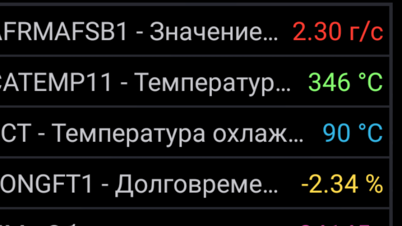

У кого какие мысли по температуре катализатора, было под нагрузкой 700С°, и на холостых 600С°, а сейчас под нагрузкой 500С°, а на холостых оборотах 400С° и даже меньше.
Изменено пользователем Bari
