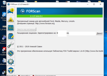

В ноутбуке расширенная лицензия на ForScan, пойду тестит свежий 92 ТАНЕКО.
Изменено пользователем Bari
Вроде всё нормально, детонации нет, один откат - 4° УОЗ на 4800 об/мин, педаль в пол. На малых оборотах шумновато немного. Коррекция -0,78
Сделал сброс самообучения ЭБУ. Изменения состава и на двигатель повлияли, разгон с низов не очень, но с 3000 об/мин рвёт.

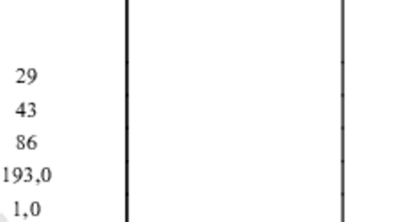

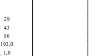

Фракционка:

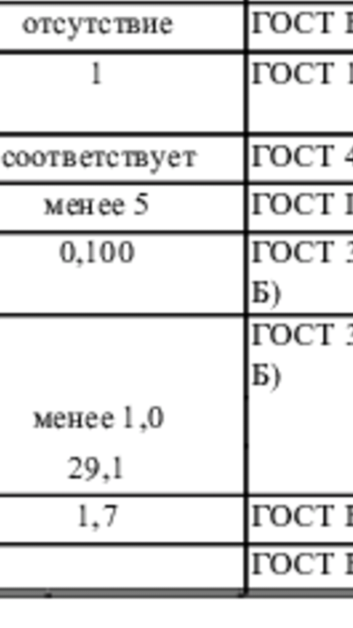

Ещё такое наблюдение, в бензине 95 ТАНЕКО снизили ароматику до 29%, тем самым с запасом вписываются в СТО как АИ-95К5 Роснефть ЕВРО 6.

В полне себе нормальный ЕВРО 6 по СТО 44905015-006-2017, интересно почему ТАНЕКО не трубят про "ЕВРО 6", пока наверно нет стабильности, бензол 0,8 и ароматика 32 иногда чуток выходят за рамки.
