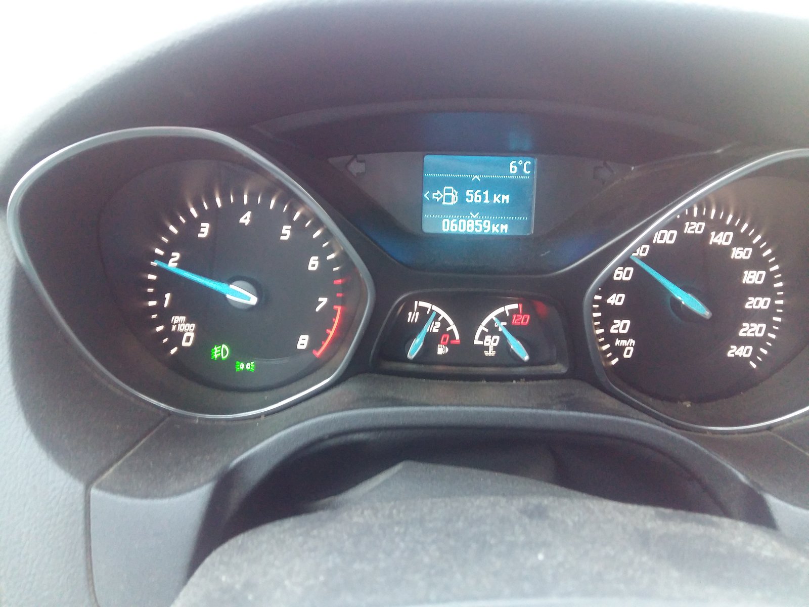

Утром +6С°, ТАНЕКО от 10 сентября едет великолепно по городу на пятой передаче, подхват с самых низов. Расход увеличился до 6,4л/100км, утром прогреваю пока температура катализатора не перевалил за +300С°
