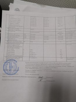

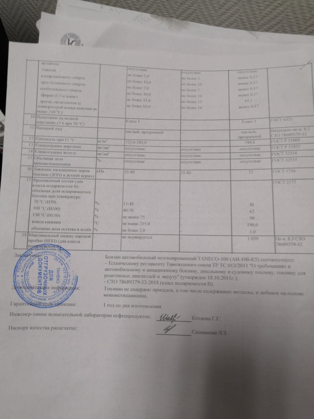

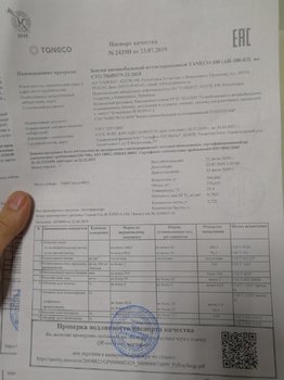

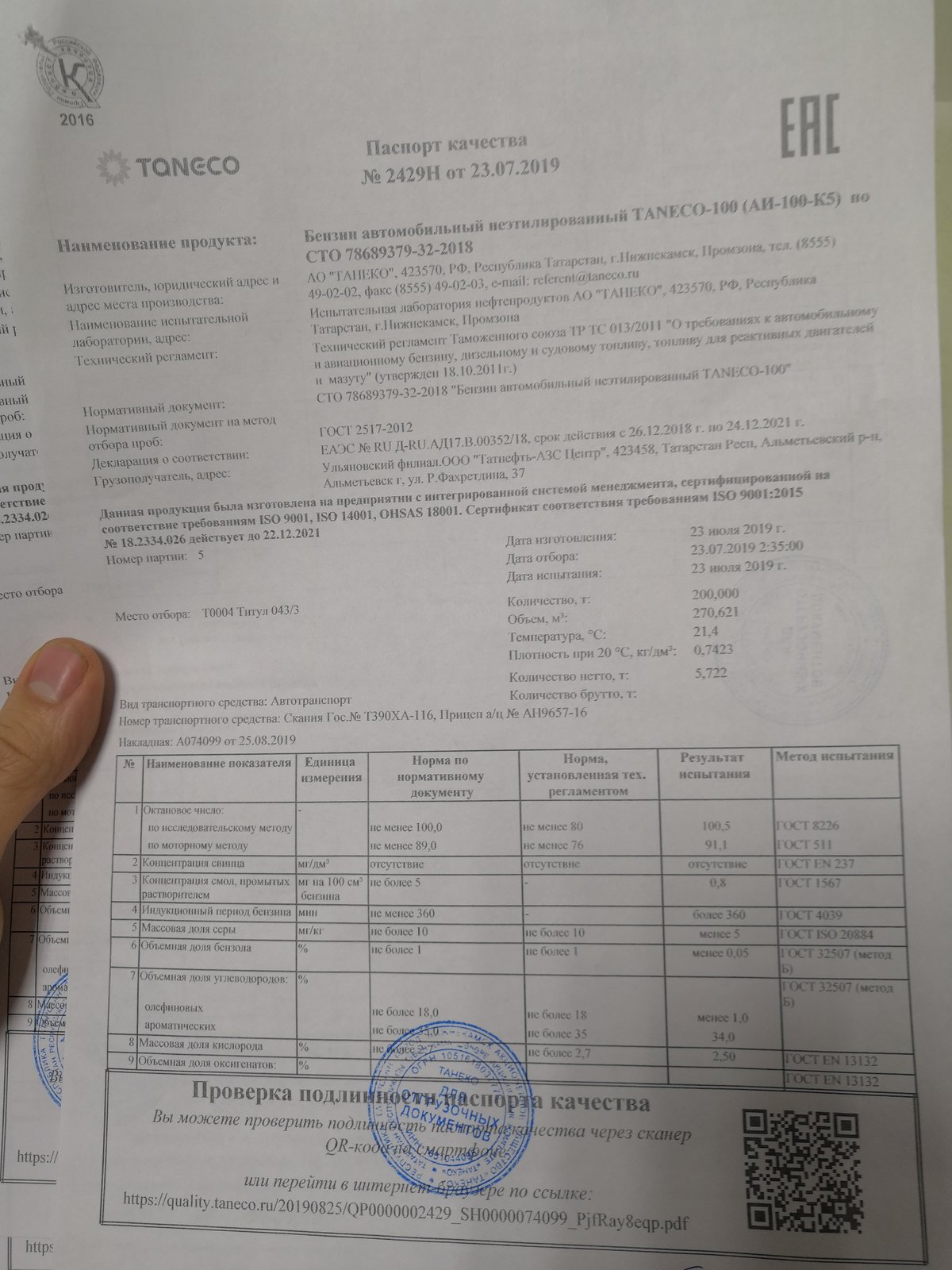

Залил себе чисто ради эксперимента на ульяновской татнефти сотого бензина. Разница конечно почувствовалась, в частности с низов машина порезвее стала, на 6-й передаче в определенную горку стала заезжать, хотя раньше не заезжала, но это все на уровне несильных изменений. Расход остался примерно прежним, и для себя понял, что переплачивать в сравнении с 95-ым нет смысле мне. Хотя раньше заливал в других городах настоящие лукойлы и шеллы и замечал более серьезные изменения в поведении машины.. У меня Террано 2.0, по паспорту надо лить 95-98, СЖ 11.4.
flatrons ничего выдающегося, нормальная плотность для Танеко. И МТБЭ на пределе! Где же вы, изомеризаты-ы-ы:search:
1 час назад, flatrons сказал:
Потому что,  все подались в понты и получили на выходе ни кому по сути не нужное топливо 100 бензин, он у всех почти не рыба и не мясо. Как бы все хорошо на нем, но ключевое слово как бы.
