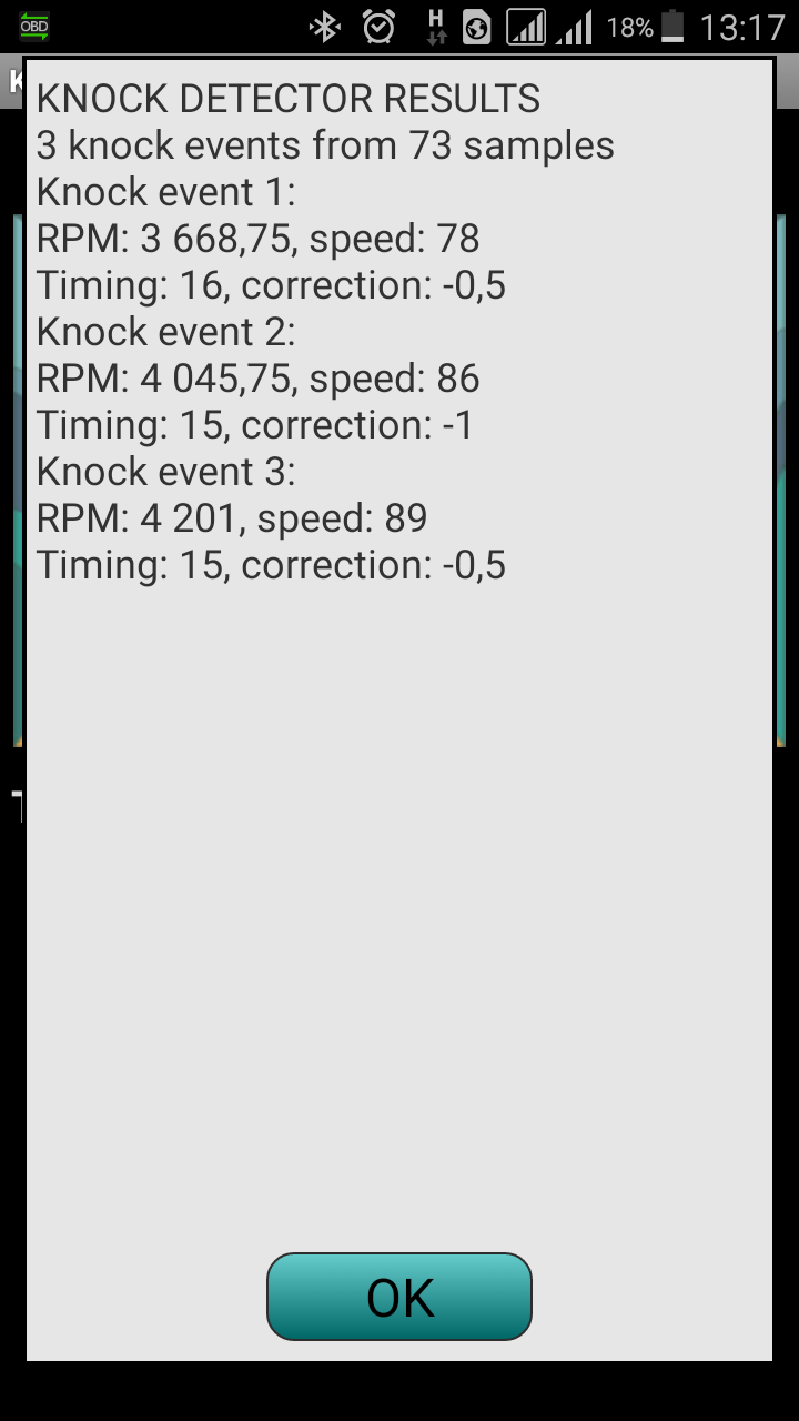

Это что то невероятное, на 95 есть детонация на больших оборотах, а на 92 нет детонации, загадка века!

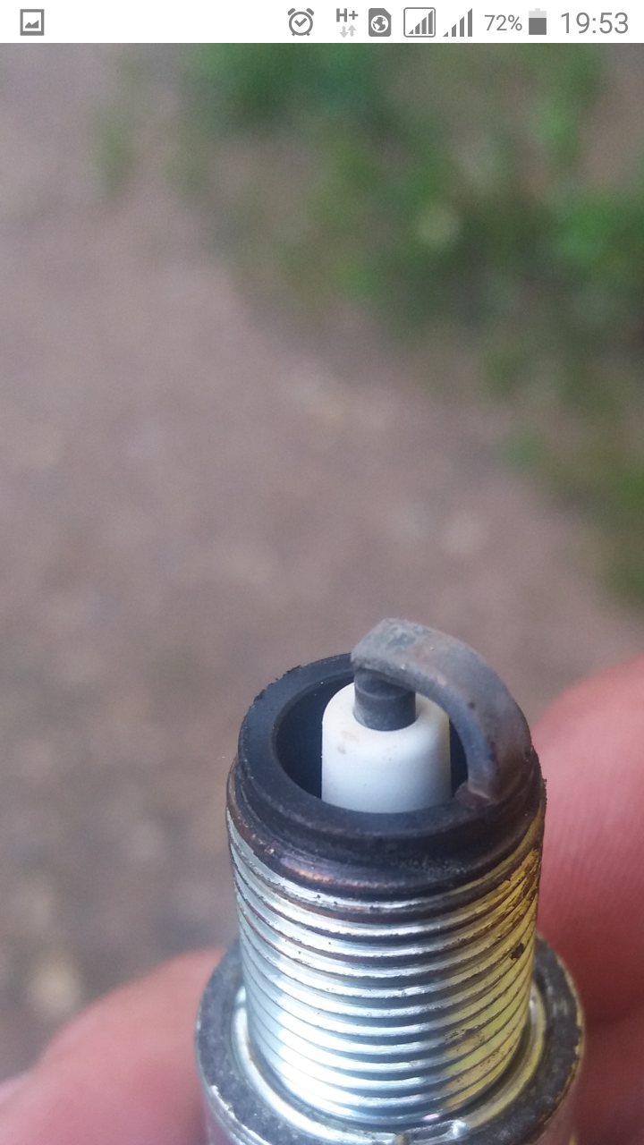

Сегодня ещё открутил свечи для проверки, чёрная сажа по краям свечи, центральный электрод чистый. Немного уменьшил зазор, до 1мм, заводская должна быть 1,2мм посмотрим что даст уменьшение зазора, а то утром на холодную при +10С° появлялись дёргания на малых оборотах.
Долгосрочная топливная коррекция на 2000-3000 об/мин под нагрузкой -2,3.

Смотрел свечи в чёрной саже по краям, видать бензин полностью не сгорает при низких температурах, скорей всего косяк в составе бензина, или же прошивка двигателя.
