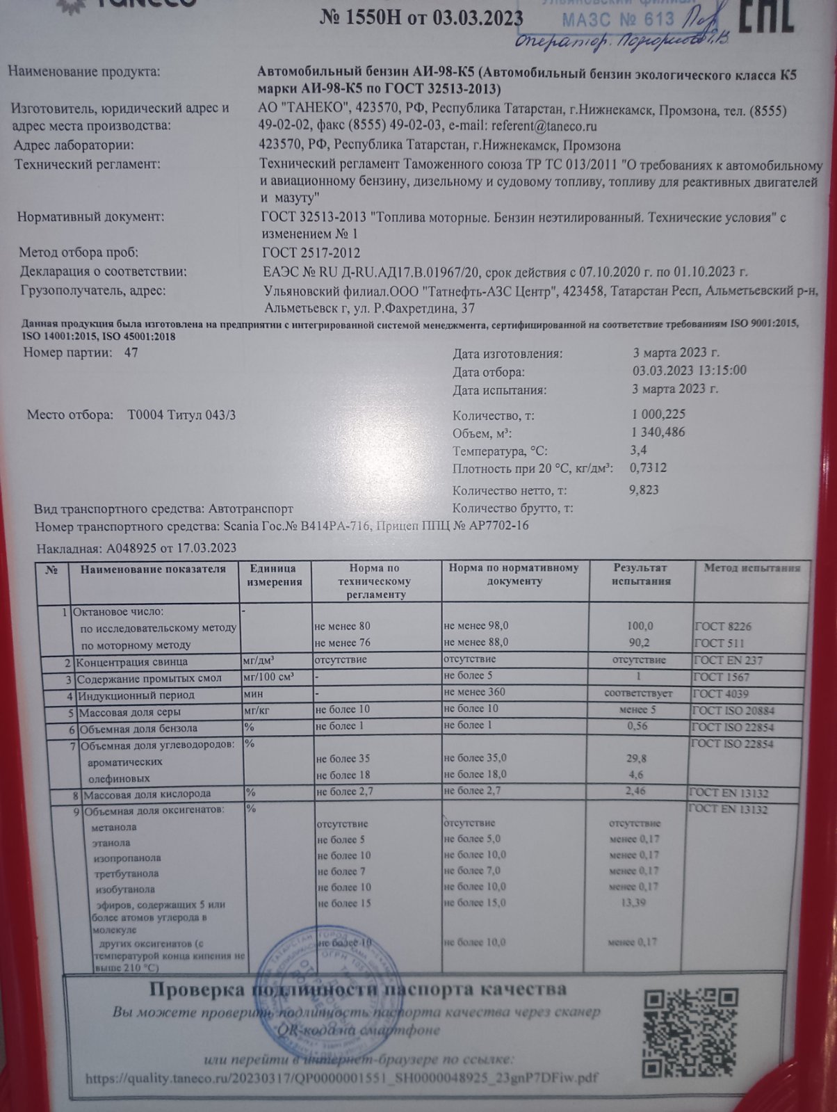

Паспорт вчера сфоткал в Москве на Волоколамском шоссе
Интересно, почему на колонке 95 не указано АИ-95-К5? Хотя на остальных есть :scratch_one-s_head:

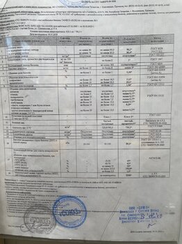

Москва, Волоколамское шоссе. Паспорт другой, бензин как и пару недель назад.

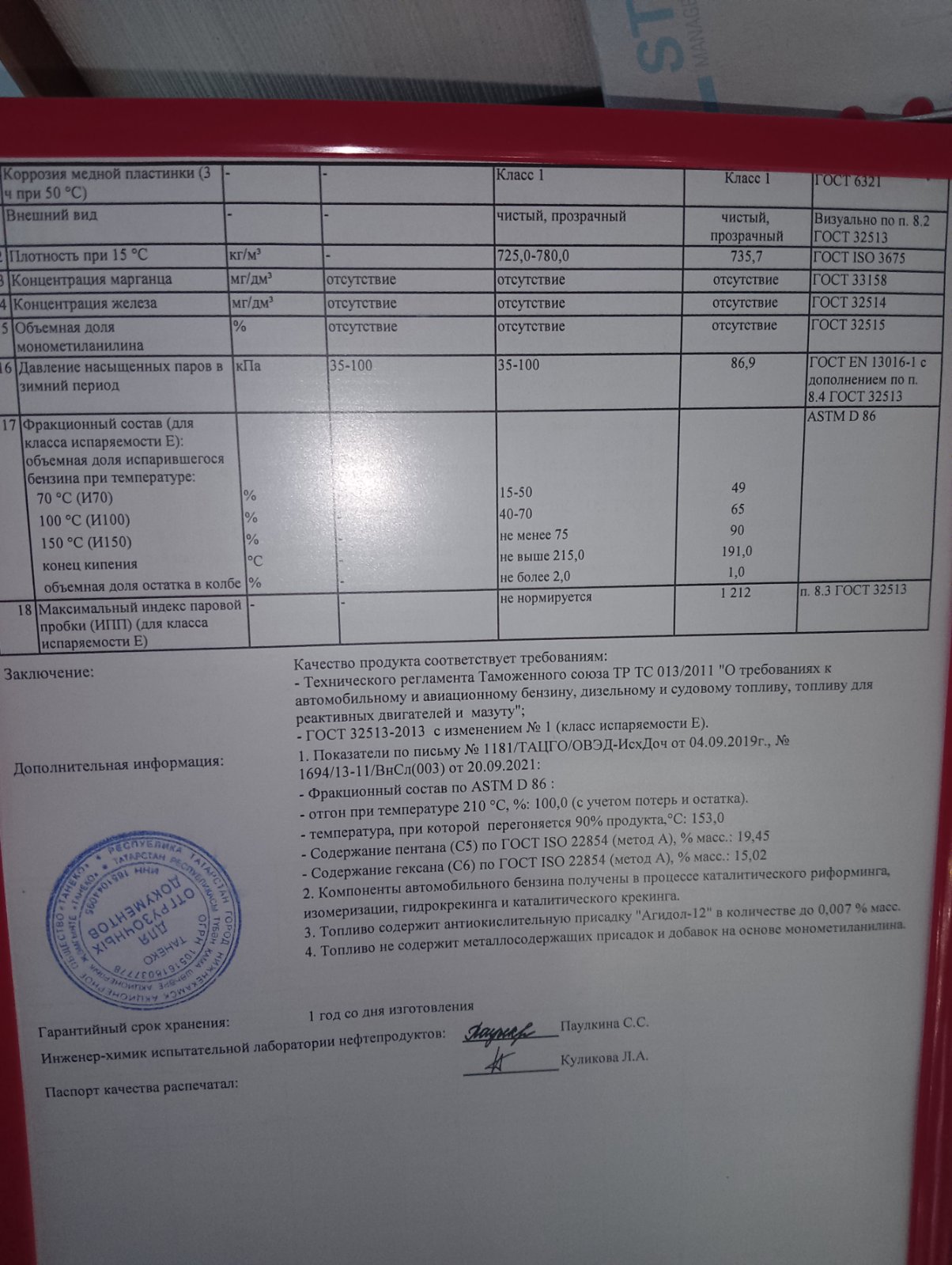

Добрый день. Сфоткал поспорт качества на Татнефти АЗС #458 (г.Пенза) на ТАНЕКО 95, на этой заправке заправляюсь чаще всего. Что можете сказать по данным? Заранее большое спасибо.
Pioneer , пива вам налили :sarcastic:
Кислорода много , разогнан-разбавлен
А так цифры хорошие . Только эфиры тоже лезут , как на 92 у них. Странно они стали делать .
