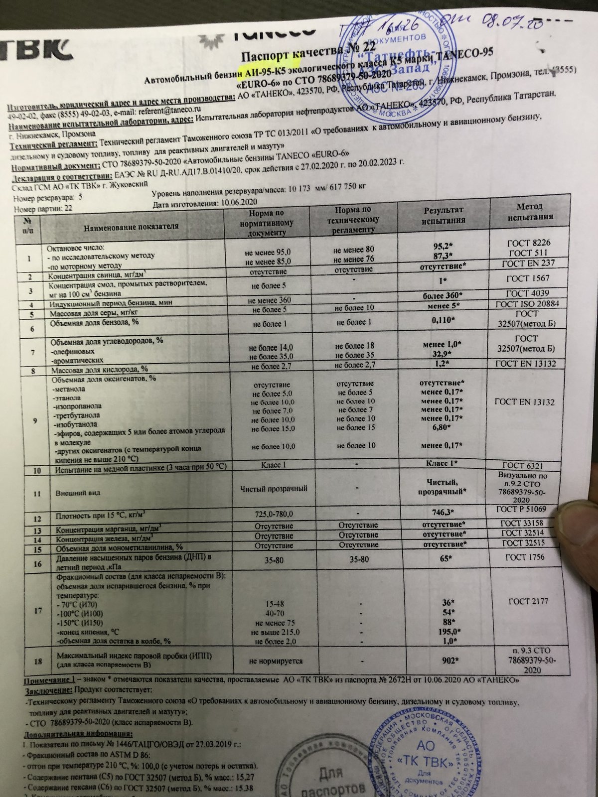

05.07.2020 в 21:33, IliaP. сказал:
не забывайте, что 95 танеко по очм как 97!!!
Именно такой, сегодня залил на пробу.
Татнефть на ттк, перед съездом на волгоградку в область. Паспорт не сфотографировал. Завтра сфотографирую заеду. Партейку завезли 05.07.
22 часа назад, Lumina сказал:
Lumina другие хоть нормы ужесточают когда пишут "Евро 6", а эти вообще не парятся. А так обычный эфирный 95-й.
Заправился сегодня, 92

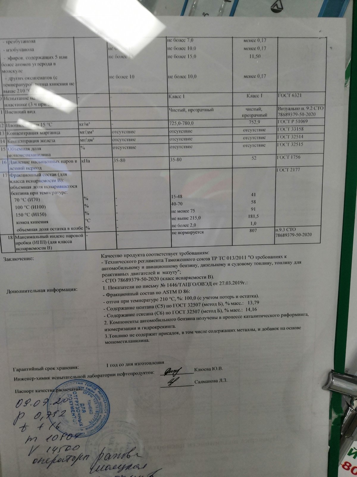

2 минуты назад, Skif_tlt сказал:
Считай, что 95-м.Чуть-чуть не дотянули. Норм бенз без эфиров, но с посредственной фракционкой.
На будущее, обе страницы фотай.

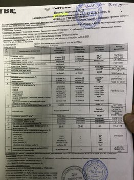

Не стал лить.. а так хотел бак откатать по городу "97го"..)) но видно не судьба..
Эфиров что-то совсем беда..
30 минут назад, Егор К сказал:
И даже при таких эфирах плотность 753!!! Что же там было до добавления МТБЭ:blush:
Это был феноменальный 92-й. Вот бы такой попробовать.
Я, кстати писал как-то по осени про кстовский безоксигенатный с плотностью 756,
но «некоторые» засомневались...
Егор К зря не залил . Засомневался. Отличный бензин. Не это надо бояться
нда, татнефть штормит будь здоров, из крайности в крайность, хотя надо признать что самая низкая днп-52, ниже не видел! но заливать не стал бы, 95 бенз а состав как у 98-100 и то не самого лучшего...
если бы очм-87-88 было, и эфиров 5-6 макс и днп 52, то красота
но в защиту скажу, что такой 95 лучше других 95 будет в жару, при 25-30С и более
тем более мтбэ и фракционка с плотностью даст спортивность и легкость-воздушность
52ДНП на минимальную температуру 17-20С в течение дня, такая даже в москве есть, например завтра и послезавтра
Егор К в питере минимальная температура более 17 градусов на след неделе , так что сабж в тему!!!! ДНП 52

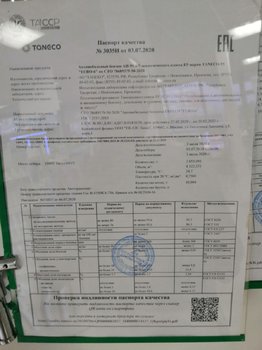

Сегодня заезжал заправиться 95м танеко, но не тут-то было. Привезли лукойл, база новосёлки, без мтбэ, дпн 75. 92ой из Салавата привезли. Разговорился с работниками заправки, те сказали, каждый раз с разных нпз привозят.
