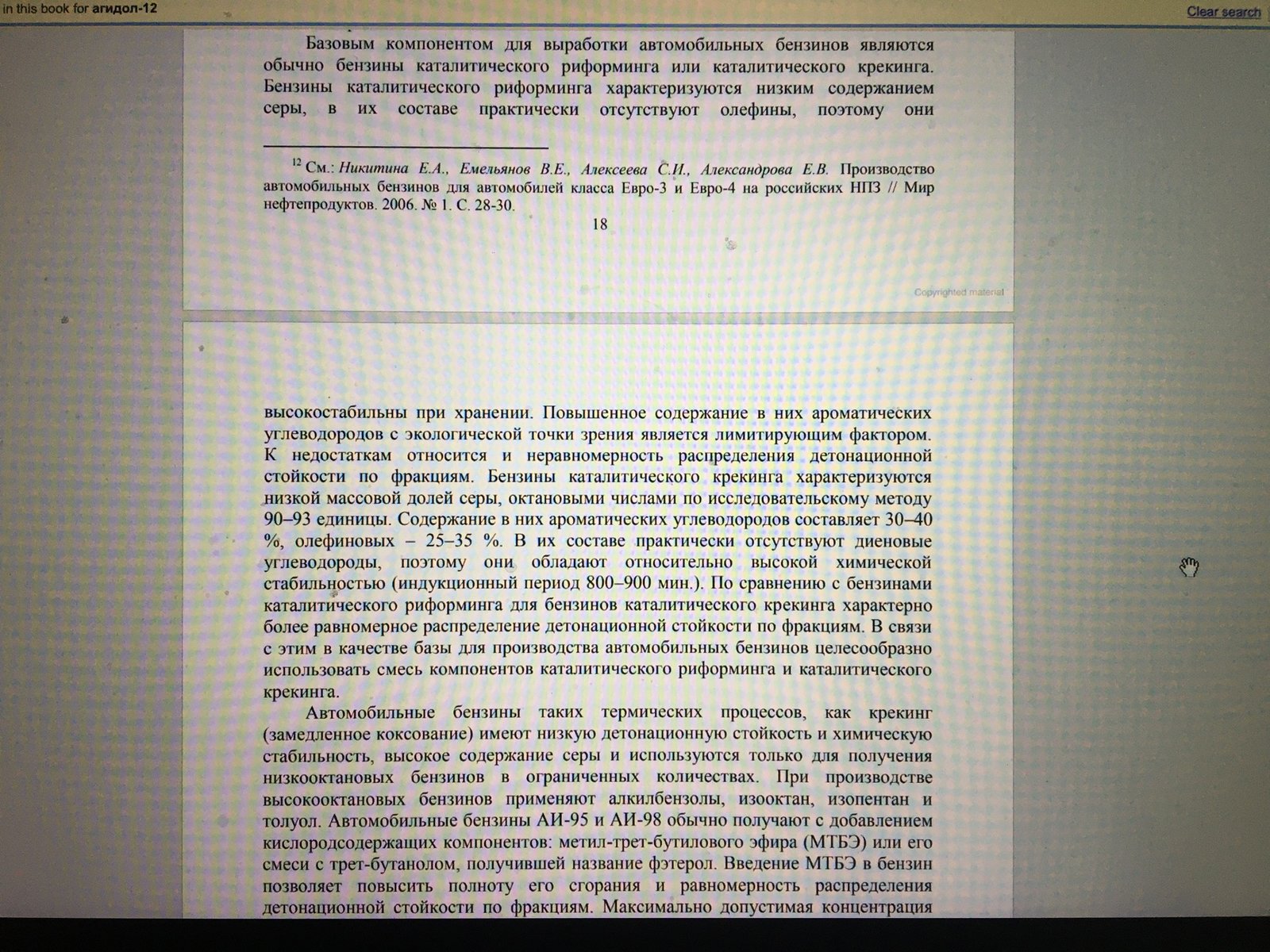

про бенз танеко с 0 олефинами и плохой детонационной стойкостью, компенсируемой введением изопентана и изогексана +мтбэ
из книги 2016 Особенности использования специальных знаний при раскрытии и расследовании хищений нефтепродуктов
танеко-бенз каталитического риформинга с последующим приведением в чувство по антидетону
