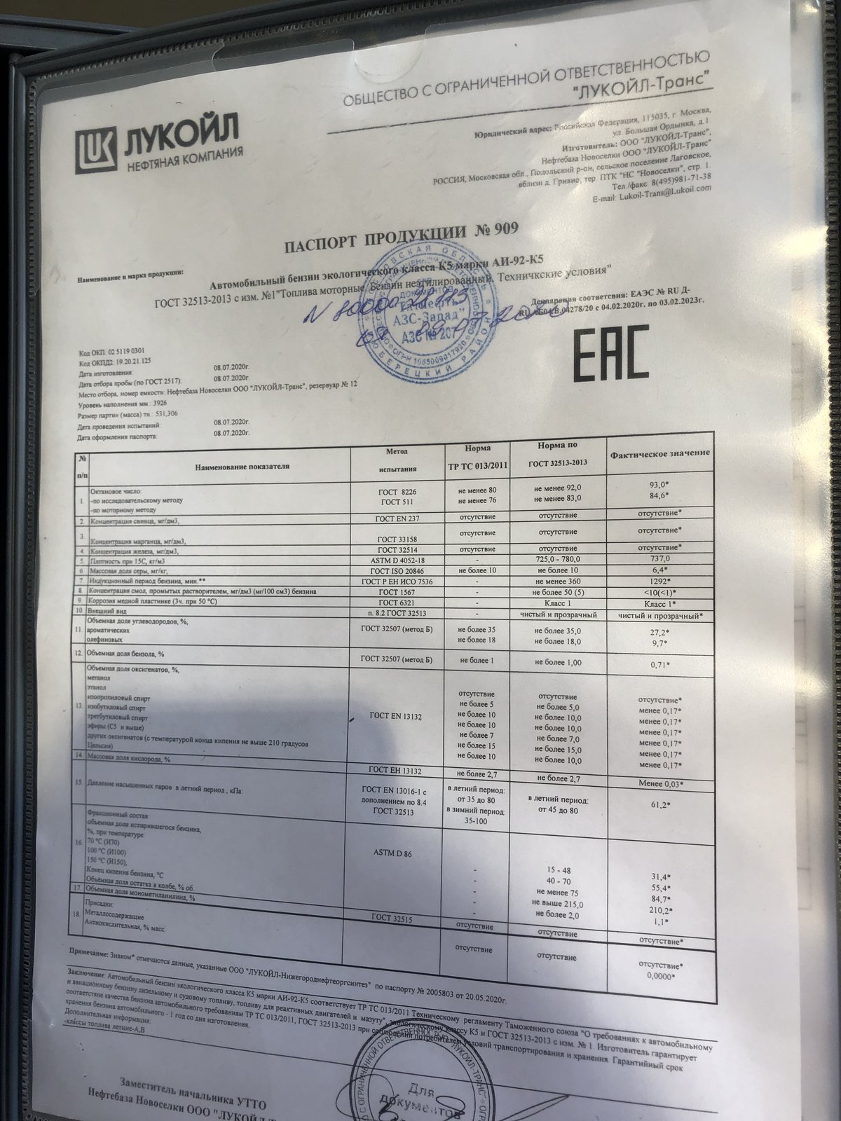

А нету нету. Его фирменного 95 танеко на заправке Татнефть в Твери на Хрустальной. Вторую неделю его замещает фирменный безоксигинатный 95 Лукойл (96.2/86,1;12,5/33;). Причем этот Лукойл на Татнефти 45.39 такой же лук на Лукойл 47.30

fallen_vrag без анализа данных паспортов сложно судить....ведь соблюсти все параметры до единого не реально
танэко мог быть 97, мог быть летним на жару как раз с ДНП-46 и так далее, газпром и в москве то не ахти, из их заводов можно янос и омск выделить и то надо смотреть партии.
