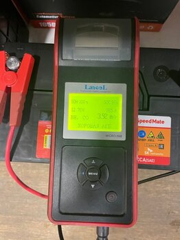

Господа ,хотелось бы услышать мнение по поводу состояния этих батарей , какую из них предпочтительнее выбрать ?
АКБ одного производителя , дата производства с разницей не более месяца , условия хранения одинаковые .
ПС
Нет желания устроить разбор полетов , есть желание с компетентными людьми поговорить на эту тему , а начинающим и дилетантам в этих вопросах помочь немного разобраться .
image-11-01-21-01-08.thumb.jpeg.e09cfd4167f8fc6f2082217bb066e6ec.jpeg,image-11-01-21-01-08-1.thumb.jpeg.d3a587d32594e2784e3eaa2fab5b45ee.jpeg
49 минут назад, Ligir сказал:
ПС
Вторая/с право, предпочтительней, т.к. на один "условный" вольт выдаёт 58,32А, против 55,47А за счёт более низкого R вн.

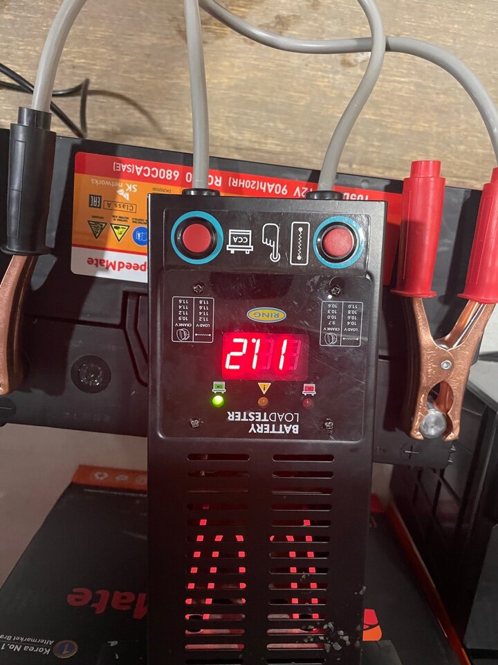

Ligir если бы вы еще подгрузили эти акумы, например, вилкой на 200А, о потом еще раз сняли бы показания тестером, то меньше пришлось бы гадать...а по выложенным данным интереснее смотрится акум с более низким внутренним сопротивлением...
1 час назад, UrAnMoR сказал:
300А нормально? Сразу же после нагрузки тестер использовать ?
21 минуту назад, Ligir сказал:
Ligir нагрузка в 300А ну очень хороша...интересно как быстро очухаются акумы от неё...
тестер имеет смысл подключить после того, как стабилизируется напруга на пеньках...
сразу подключать тестер имеет смысл ну разве что для спортивного интереса... не совсем ясно как следует потом трактовать полученные данные...
Изменено пользователем UrAnMoR
11.01.2021 в 05:35, UrAnMoR сказал:
300 А , тестер примерно через 2-3 минуты после нагрузки
