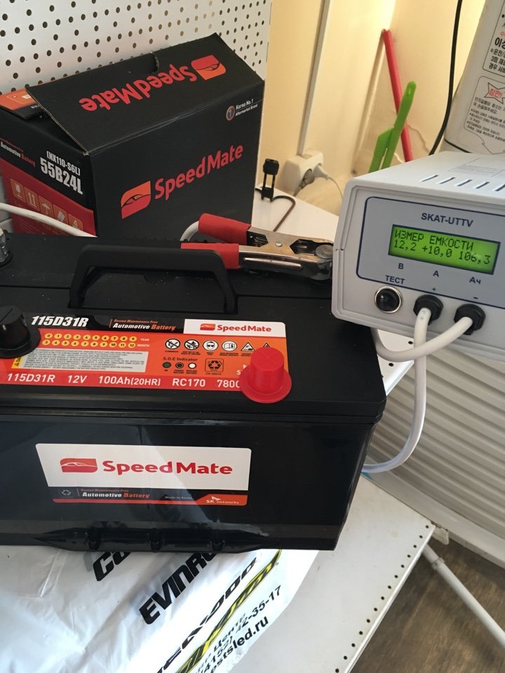

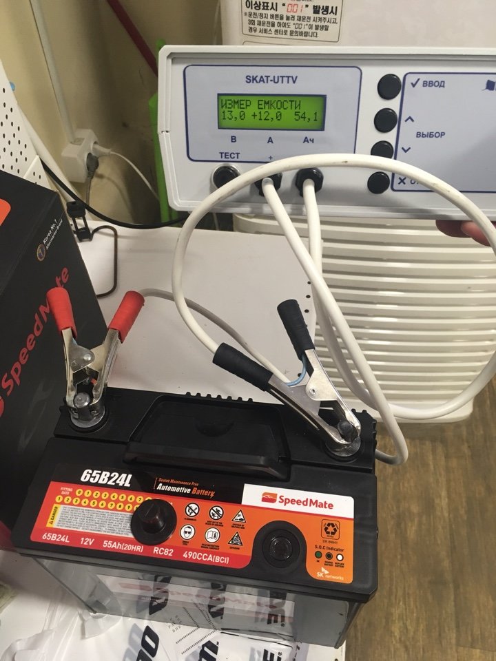

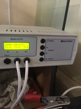

В таком случае выкладываю без комментариев , на фото все видно .
В двух словах : все это РАЗРЯДНЫЕ тесты , по экспресс тестам позже  наглядно покажу насколько сильно будут различаться цифры .
Батареи одного производителя в подборке , просто что нашлось из фотографий. Небольшие расхождения с номиналом в некоторых случаях связанны с не совсем правильным тестом той или иной батареи . Тесты  проводились как попало и для себя ( температура хотя бы не соответствовала необходимой например , ну и другие факторы ) Поэтому есть небольшие расхождения .Но заверяю , что когда более серьезно проводится разрядный тест , то расхождения от заявленных минимальны .
Так же могу сказать ,  что все серьезные производители всегда  соответствовали  в тестах заявленным цифрам . Разрядный тест считаю одним из самых точных  . Не самый важный может быть , так как вполне нормально работают  батареи 20-30 а/ч., а то и меньше , что зачастую процентов 20 от заводской емкости , но все равно необходимый .
275136076_IMG_0358-03-03-19-04-50(1).thumb.JPG.8775203a4683ccf8fafe61e61e658e5d.JPG1980260625_IMG_0374-03-03-19-04-50(1).thumb.JPG.c5d6cc137ae6069b3656edc1d7704c20.JPG1053061978_IMG_0609-03-03-19-04-50(1).thumb.JPG.b0619716c78a7b6e54f265319a78a20e.JPG1655761211_IMG_0870-03-03-19-04-50(1).thumb.JPG.d2e5cd1276342366a231b290512666f4.JPG2094697750_IMG_1188-03-03-19-04-50(1).thumb.JPG.b6b66b1d99264acce420167b9fdc9dc6.JPG1475422987_IMG_2169-03-03-19-04-50(1).thumb.JPG.eecc80a9c55f19a256d79663c12d3b1c.JPGIMG_0284-06-03-19-02-21.thumb.JPG.a6d77d7d0c44608dfcde7b097e6b2b68.JPG

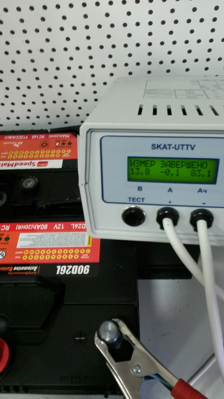

Тест не окончен , поэтому вместо 150 пока только 135 а/ч . Но по итогу будет 150
Это Тюмень 132а/ч
То есть мы видим , что результаты очень близки к заявленным производителем .

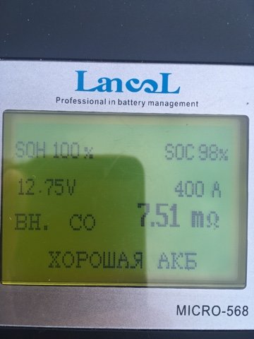

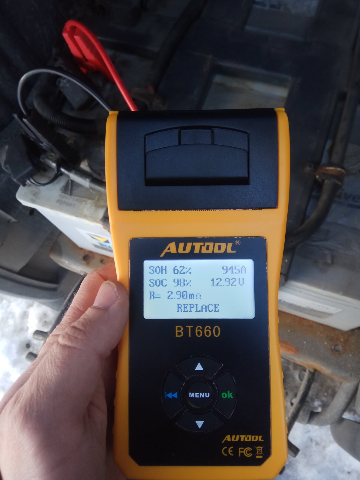

Ниже экспресс батареи из лома . В каком она была состоянии никак не может быть в реальности таких цифр .Тем более на соседнем снимке результаты показанные точно такое новой батареей .Это к тому , насколько стоит доверять экспресс тестам .

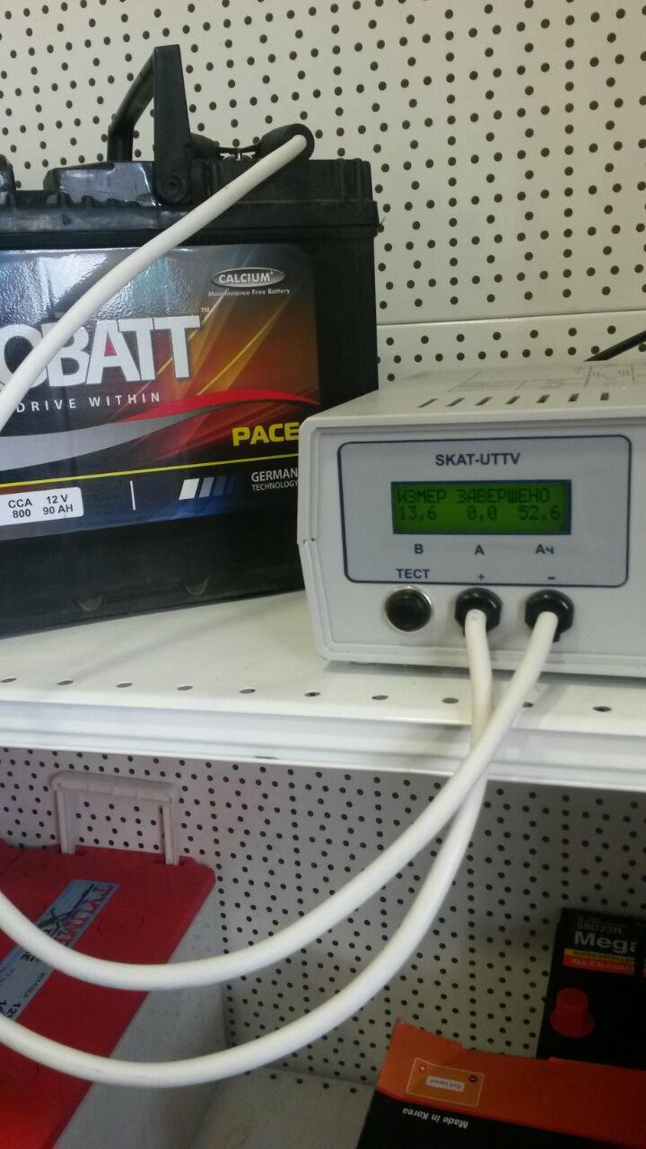

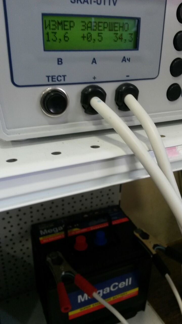

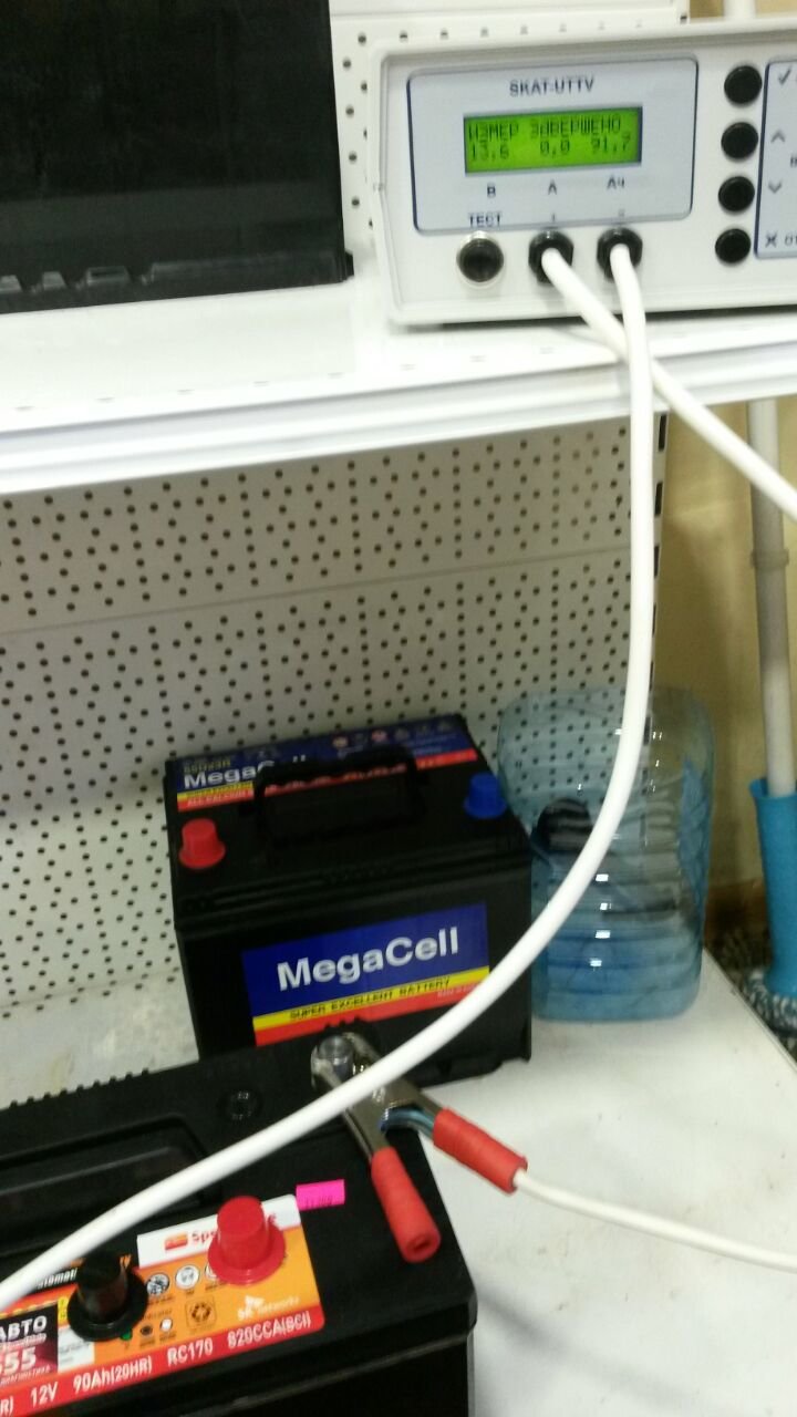

Ну и пару примеров не соответствия заявленным цифрам .
Вместо 60 а/ч   34
вместо 90а/ч   52
И стабильно минус 10 % от номинала "белый Рокет " Хотя вообще то батареи Sebang  отличные батареи , но вот что с белыми батареями и почему там постоянно меньше заявленного могу только предположить .
И масса всяких других батарей с заниженными параметрами , тут ,кстати, некоторые производители России и стран ближайшего зарубежья тоже активно присутствуют .
Надо ли их выкладывать не знаю даже .Да и в любом случае надо искать результаты тестов , никто их не фиксировал толком .

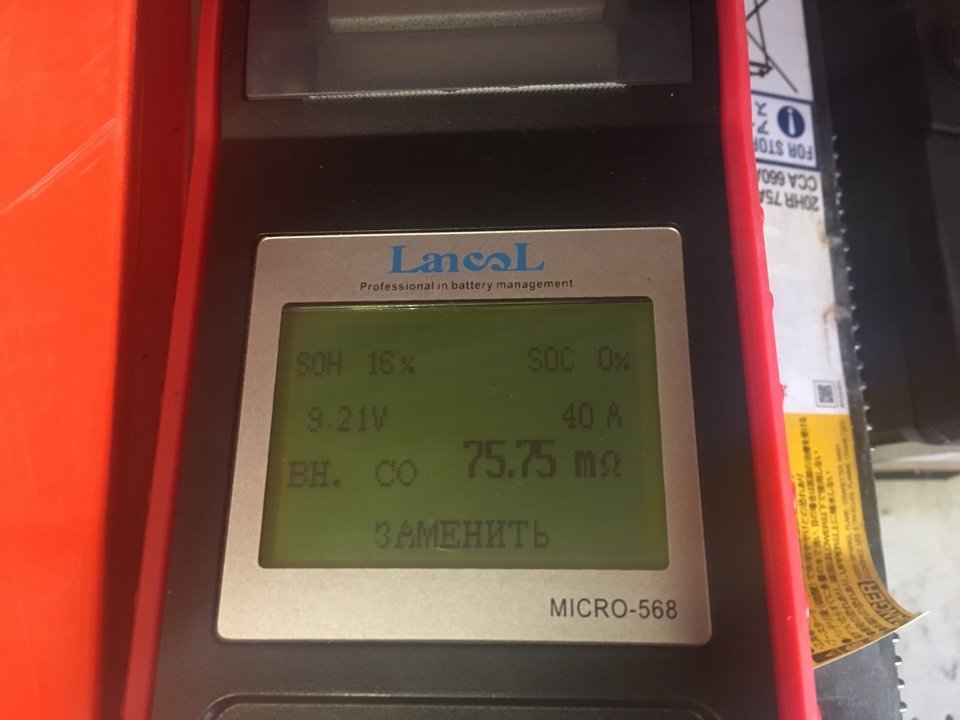

Ligir, на ваших фото мелькают акб Megacell, не подскажете, что за акб?
2 часа назад, тубус сказал:
 от 74 а/ч  остаток меньше тридцати  , единственный плюс  разбаланса   нет
в таком случае Ланкол вам НЕ соврал...
10 часов назад, krufel сказал:
Это NamilBattery ( Ю.Корея) . Раньше они производили и стартерные АКБ , затем кто то умер из руководства , а так это была частная компания ( чуть ли не семейный бизнес)  , то все пришло в упадок , сначала качество батарей сильно упало, а затем они вроде как вообще прекратили выпуск батарей.

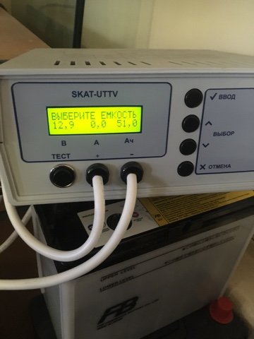

Купил 2 АКБ аком efb+ 100ач. Результаты тестера
ув. Знатоки, что за тестер на фото выше? спб.
Написано же Тойота!:) Это Мидтроникс.

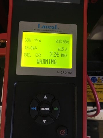

1 FB  полностью зарядилась по мнению   BL за 22 часа  на 4 режиме .  После 6 часового отстоя следующие показатели .
плотность вернулась к заявленным изготовителям параметрам
ССА по мнению тестера  почти на 20% ниже номинала , сопротивление  по сравнению с аналогичный батареей "конкурентов" на порядок выше . Но нам для понимания этих цифр необходимо видеть эталонные цифры на тестере свежей и заряженной именно FB такой же модели , а сейчас такой батареи под рукой нет .

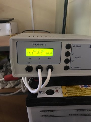

Экспресс тест емкости ( это то , что показывает Т-AUTO тестер ) .
Никаких 64 а/ч там конечно и близко быть не может , но вот таков экспресс тест .
Тоже быстрый тест , только после подачи питания . Не знаю имеет ли  смысл его фиксировать , но пусть будет .
И вот уже емкость батареи измеряется разрядом до 10,5 V .
