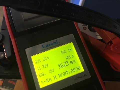

вот к примеру с 2014 года использования (паспортные ССА430),  стартер без проблем крутит , по показаниям ланкол  к замене , хотя  с такими показателями автомобиль нормально эксплуатируется
или вот шестилетний сильвер БОШ  EN680  , по ланкол всё идеально

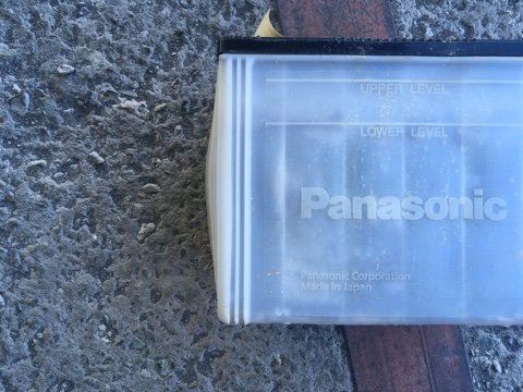

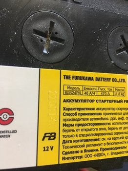

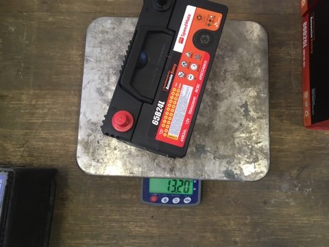

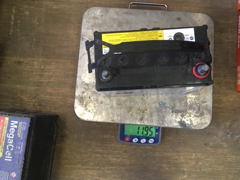

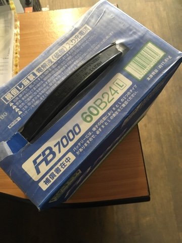

Итак , имеем в наличии батарею FB
Выпуск 2014 год , не эксплуатировалась , не обслуживалась , хранение при постоянной температуре +10+15 С .
60B24 ( это 48 а/ч, 470ССА)  . Батарея немного легче аналога , лично мне не нравятся "легкие" батареи . Но сравнение конечно не совсем корректное только с одним "конкурентом "   и масса батареи соответствует информации на батарее . ( 55В24 - 45а/ч, 65В24-55а/ч)
IMG_4356-05-03-19-11-49.thumb.JPG.20aab1962dbf39d9daf068b5fbfdce0b.JPGIMG_4358-05-03-19-11-49.thumb.JPG.a7100c13e8237694c760daa735516967.JPGIMG_4359-05-03-19-11-49.thumb.JPG.e3c427889fb2871b2c7147372cab5a54.JPGIMG_4366-05-03-19-11-49.thumb.JPG.b7b680fd3bee6a92c1b3736fb2edb9ab.JPGIMG_4361-05-03-19-11-49.thumb.JPG.fe9062d4981d105fdd9ce7b203cba9db.JPGIMG_4369-05-03-19-11-50.thumb.JPG.02a14700cd083a42f943723815ac50a5.JPGIMG_4367-05-03-19-11-50.thumb.JPG.91e9234cee330ec407e5da7043e1855e.JPGIMG_4368-05-03-19-11-50.thumb.JPG.c538521333a994f92eee49ec9d4cd47c.JPG

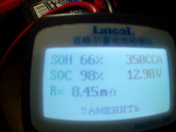

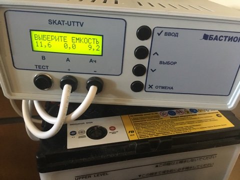

Параметры
IMG_4363-05-03-19-11-49.thumb.JPG.25be60620448b7b2c053eb5da728ee7d.JPGIMG_4364-05-03-19-11-49.thumb.JPG.721586768041e02aa16689f7a65adf12.JPGIMG_4365-05-03-19-11-49.thumb.JPG.4b40fac0396fcc64649fa7ce2e83e419.JPGIMG_4370-05-03-19-11-50.thumb.JPG.d4e490c52df0e277b4d07121303c478f.JPGIMG_4371-05-03-19-11-50.thumb.JPG.5465bfbf411bbec2bfe2e0a6db8a052f.JPG
Примечания
НВ нет , ну потому что нет смысла такую батарею НВ проверять , будут вообще не нужные цифры .

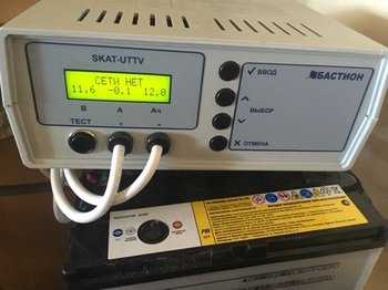

Цифры на Скате различные по причине того , что первый тест был без подключения к сети , а второй с подклучением .В любом случае это экспресс тест и как таковой он не нужен .
Мы потом на заряженной батарее проведем экспресс тест и разрядный тест .

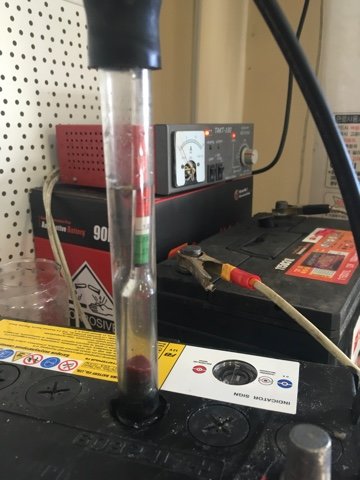

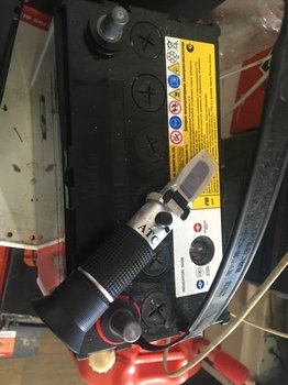

Плотность 1,11 ( на ареометре не видно наверное , но рефрактометр показал 1,11)
Фото одной банки , в остальных все одинаково .
Уровень электролита по верхнему уровню .
