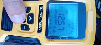

на ТО-6 (90000) приговорили АКБ (Creta 2020 г.в., по вин коду август), проблем с авто не наблюдается, но зима в наших краях (Ростовская область)только началась
отчет тестера в прикрепленном файле
Вибрас рекомендует THOR 75D23L SMF или WESTA Korea 75D23L SMF
АКБ плюс FQ 65D23L или FORMUL A 6CT 75D23L
на чем остановится?
Изменено пользователем sova69
sova69 если батарея в возрасте, то ее замена неизбежна...а вот что касаемо теста, то он не достаточно корректен, потому как видимо проведен на батарее не успевшей "отдышаться" после глушения двигателя или заряда внешним ЗУ...

тест проводился после того как авто провело более часа  в теплом боксе ОД, пока слили масло ДВС, поменяли тормозуху, проверяли ходовку
потом опустили авто заменили свечи померяли АКБ, залили масло и потом ДВС только завели
31 минуту назад, sova69 сказал:
тест проводился после того как авто провело более часа  в теплом боксе ОД...
судя по нрц этого времени оказалось мало для более-менее корректного теста...
