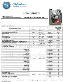

17 декабря 20187 г Популярное сообщение Закреплён Eneos Ecostage 0W-20 API SN свежее за анализ спасибо форумчанам Vandekot, fareastwood, ИванZ, _Lord_, и отдельное спасибо Hybrid Club. Масло в лабораторию слали форумчане. Масло заявлено как: API SN; ILSAC GF-5. 1) Eneos Ecostage полностью удовлетворяет стандарту SAE, его можно назвать честной 0W-20. 2) Вязкость при 40С и при 100С - обычная в своем классе, это стандартное 0W-20, не претендующее на рекорды экономии топлива как низковязкие одноклассники (Eneos Sustina 0W-20 к примеру). 3) Щелочное число = 7,7 - среднее. Моющие нейтрализующие свойства масла на первый взгляд средние, но именно эта рецептура Lubrizol долго ходит до сработки. Здесь важна не столько величина щелочного числа, сколько как щелочное будет срабатываться по отработке. Скажу так, на рекомендованные, не затянутые интервалы смены, это запаса хватит. 4) Кислотное число = 1.8 - низкое, хороший знак в плане медленной сработки масла. 5) Зольность сульфатная = 0,91 - безопасно для современных двигателей с прямым впрыском в камеру сгорания (GDI). Как мы видим, чем современнее масло и его рецептура, тем зольность все меньше и меньше... Кстати зольность здесь скорее всего даже завышена немного лабораторией, потому что масла на такой рецептуре показывают 0,81-0,82. 6) Температура вспышки = 234С - для 0W-20 хороший результат. 7) Температура застывания -44С - конечно это не рекордный показатель среди 0W-20, но для гидрокрекинга предсказуемый. 8) Вязкость имитации холодной прокрутки стартером при -35С = 5890 - то есть масло проходит стандарт SAE 0W, где динамическая вязкость должна быть ниже 6200. До -35С, обеспечен безопасный запуск двигателя. 9) NOACK = 13,2% - это гидрокрекинг VHVI, и ждать от него большего наверное не нужно. Скажу что NOACK среднестатистический для 0W-20. 10) Содержание серы = 0,243 - обычное, стандартное содержание серы. 11) Судя по элементам используется пакет присадок Lubrizol. Обычный джентльменский набор. Фосфор и цинк - противоизносная присадка ZDDP. Кальций - моющая, нейтрализующая присадка. Бор - беззольный дисперсант. Ну и подозреваю то, чего не видит элементарный анализ - органический модификатор трения (это вилами по воде - я не работаю в Lubrizol). ИК спектр Фурье (я наверное воздержусь по нему определять синтетичность базы, потому что считаю его ошибочным. По нему масло как будто с минералкой, а по параметрам (вспышка, температура застывания итд) не похоже что оно с минералкой, больше походит на гидрокрекинг). Вывод: Масло не выделяется какими то супер свойствами, однако полностью удовлетворяет стандартам и спецификациям. Я бы охарактеризовал его как рабочая лошадка. Плюсом является, современный пакет присадок Lubrizol - такие масла долго ходят и медленно срабатываются. Но это лучше покажет практика использования... Зольность сульфатная еще не плохая. Артикулы коды для заказа в интернет магазинах: 8801252022015 - Eneos Ecostage 0W-20 API SN 0.94L 8801252022022 - Eneos Ecostage 0W-20 API SN 4L 8801252022039 - Eneos Ecostage 0W-20 API SN 20L 8801252022040 - Eneos Ecostage 0W-20 API SN 200L

17 декабря 20187 г Автор 11 минут назад, art707 сказал: По спектру минералка. Как утверждали на другие анализы со 100% вероятностью. Тоже низкий пик 0,95 и тоже 100% Synthetic

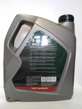

17 декабря 20187 г 2 часа назад, torcon сказал: Vanderkot придет скажет что это за масло было, он вроде слал его в лабу. Могу ли я увидеть детали контейнера? Изменено 17 декабря 20187 г пользователем Kuroneko
17 декабря 20187 г 1 час назад, Legion777 сказал: Обычное корейское масло с ценой после 1.500 руб у меня в городе оно стоит 1400 https://www.farpost.ru/khabarovsk/auto/chemistry/motoroil/maslo-motornoe-eneos-ecostage-sn-0w-20-4l-dostavka-61753439.html 35 минут назад, Kuroneko сказал: Могу ли я увидеть детали контейнера? завтра сфотаю отправлю, банка осталась в гараже. Изменено 17 декабря 20187 г пользователем vanderkot

17 декабря 20187 г Вспышка сильно не совпадает с заявленной. http://mcmauto.ru/files/catalog/ru/Pasport8d7b8a1c-a8a2-11e3-80cc-00155d7d0500.pdf http://mcmauto.ru/ru/inner-catalog/cmd_show/id_30

17 декабря 20187 г Автор 2 часа назад, SL1 сказал: Вспышка сильно не совпадает с заявленной. Vanderkot попроси перетестировать вспышку, думаю не откажут.
