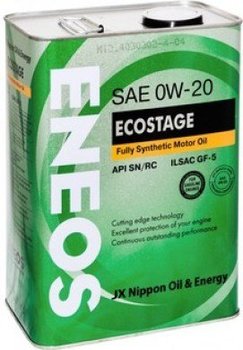

Eneos Ecostage 0W-20 API SN свежее за анализ спасибо форумчанам Vandekot, fareastwood, ИванZ, _Lord_, и отдельное спасибо Hybrid Club.
Масло в лабораторию слали форумчане.
Eneos Ecostage 0W-20 API SN (VOA BASE) копия.jpgEneos Ecostage 0W-20 API SN Image.jpgEneos Ecostage 0W-20 API SN копия.jpg
Масло заявлено как: API SN; ILSAC GF-5.
1) Eneos Ecostage полностью удовлетворяет стандарту SAE, его можно назвать честной 0W-20.
2) Вязкость при 40С и при 100С - обычная в своем классе, это стандартное 0W-20, не претендующее на рекорды экономии топлива как низковязкие одноклассники (Eneos Sustina 0W-20  к примеру).
3) Щелочное число = 7,7 - среднее. Моющие нейтрализующие свойства масла на первый взгляд средние, но именно эта рецептура Lubrizol долго ходит до сработки. Здесь важна не столько величина щелочного числа, сколько как щелочное будет срабатываться по отработке. Скажу так, на рекомендованные, не затянутые интервалы смены, это запаса хватит.
4) Кислотное число = 1.8 - низкое, хороший знак в плане медленной сработки масла.
5) Зольность сульфатная = 0,91 - безопасно для современных двигателей с прямым впрыском в камеру сгорания (GDI). Как мы видим, чем современнее масло и его рецептура, тем зольность все меньше и меньше... Кстати зольность здесь скорее всего даже завышена немного лабораторией, потому что масла на такой рецептуре показывают 0,81-0,82.
6) Температура вспышки = 234С - для 0W-20 хороший результат.
7) Температура застывания -44С - конечно это не рекордный показатель среди 0W-20, но для гидрокрекинга предсказуемый.
8) Вязкость имитации холодной прокрутки стартером при -35С = 5890 - то есть масло проходит стандарт SAE 0W, где динамическая вязкость должна быть ниже 6200. До -35С, обеспечен безопасный запуск двигателя.
9) NOACK = 13,2% - это гидрокрекинг VHVI, и ждать от него большего наверное не нужно. Скажу что NOACK среднестатистический для 0W-20.
10) Содержание серы = 0,243 - обычное, стандартное содержание серы.
11) Судя по элементам используется пакет присадок Lubrizol. Обычный джентльменский набор. Фосфор и цинк - противоизносная присадка ZDDP. Кальций - моющая, нейтрализующая присадка. Бор - беззольный дисперсант. Ну и подозреваю то, чего не видит элементарный анализ - органический модификатор трения (это вилами по воде - я не работаю в Lubrizol).
ИК спектр Фурье (я наверное воздержусь по нему определять синтетичность базы, потому что считаю его ошибочным. По нему масло как будто с минералкой, а по параметрам (вспышка, температура застывания итд) не похоже что оно с минералкой, больше походит на гидрокрекинг).
Вывод: Масло не выделяется какими то супер свойствами, однако полностью удовлетворяет стандартам и спецификациям. Я бы охарактеризовал его как рабочая лошадка. Плюсом является, современный пакет присадок Lubrizol - такие масла долго ходят и медленно срабатываются. Но это лучше покажет практика использования... Зольность сульфатная еще не плохая.
8801252022015 - Eneos Ecostage 0W-20 API SN 0.94L
8801252022022 - Eneos Ecostage 0W-20 API SN 4L
8801252022039 - Eneos Ecostage 0W-20 API SN 20L
8801252022040 - Eneos Ecostage 0W-20 API SN 200L

15 часов назад, Legion777 сказал:
это старая банка, мы отправляли новое.
