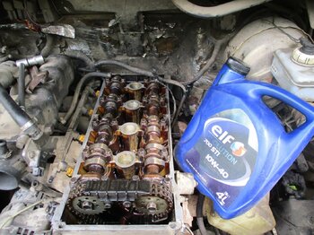

Фото мотора работал на этом масле. Лак и шлак везде. Замена 7-8 т. Дерьмо ваш Ельф и Тотал то же самое.
данных недостаточно чтобы делать выводы.
Какой пробег мотора, с какого пробега на Elf 10W-40, сколько моточасов набегает за эти 7-8 тыс.км???

Да всё там достаточно. То что налито в канистре к эльфу отношения не имеет. Я в своё время влип на поддельный тотал который за 200 часов насрал знатно. Ушел с них так как фиг проверишь его канистру. Сейчас полегче стало с онлайн проверкой, можно снова залить. А так если оригинальное масло то я лично обслуживал восьмиклоповый Ларгус который на нём откатал 30000 км без замены по Ростову на Дону под торговым представителем, правда на гбо, регулировали клапана. Масло было естественно чёрным,но при протирке тряпкой метал был чистым,таково навоза и рядом не было.

Езда город, пробег не известен. Всё время его льёт. Я ему тоже сказал что чаще надо менять. Шлака много и износ есть, распредвал сильно очень. Там не видно, но я разглядывал мотор очень подробно. Сказал что чаще не стоит, машина рабочая и ему похрен.
Да плевать мне на прожарщиков, Сосед делал мотор, подошел посмотрел и сделал фото. Вот что есть. А прожарка очень косвенно что то показывает. Редлайн тоже прожарку провалил, но на деле моторы чистые. Сейчас на редлайн и всё класс.https://www.drive2.ru/l/590598823642937242/ Уровень масел очень разный. Обычный кряк всё равно загадит. А менять его через 3-4 т. по деньгам совсем смысла нет. Я на ПАО катаю 6-7 т. и уверен что там всё чисто. Пробег город, тапок в пол, 300 ч. примерно. Каккой тут кряк выдержит. Нафиг не нужен.
