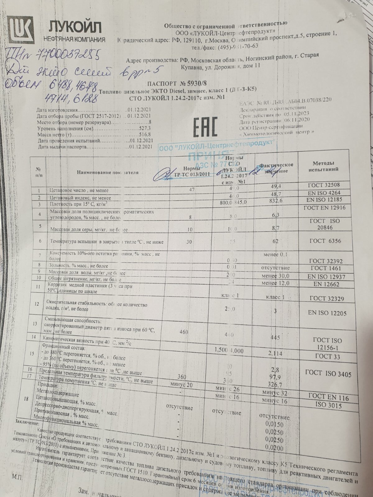

Заехал на Лукойл чисто поссать.

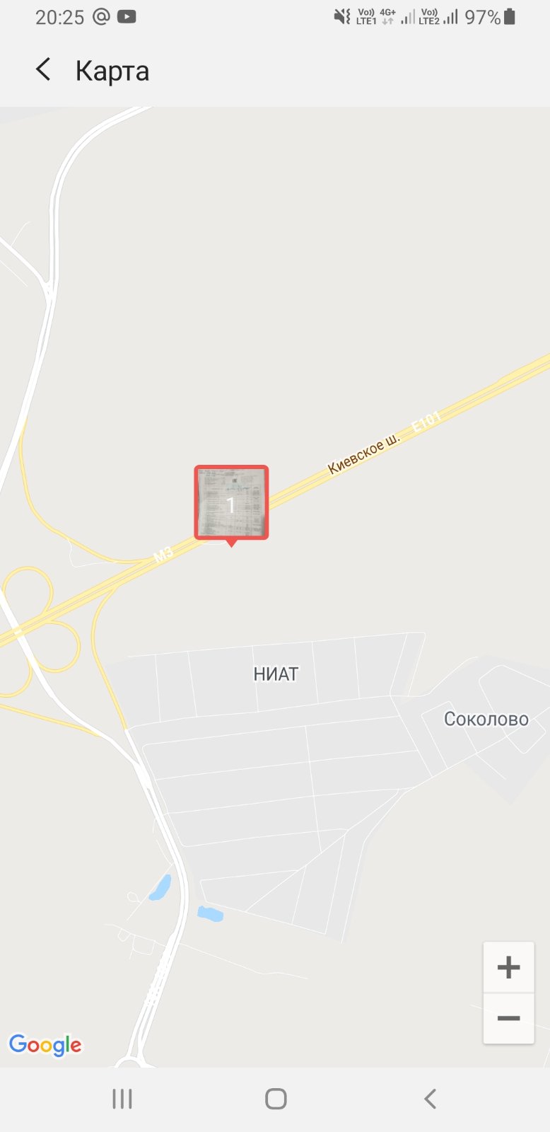

Кивка, недалеко от аэропорта Внуково в сторону Москвы.
Сфотографировал паспорт дизельного топлива.
Насколько хватает моих знаний - топливо полная шляпа. Худший дизель по характеристикам (цетан, цетановый индекс, сера, смазка...), что я видел за последний год.
Зато народ щемится на Лукойл за дизелем и фуры стоят в очереди.
Не дорого (51.45/л) + по старой многолетней привычке.

1 час назад, B.M. сказал:
Согласен полностью

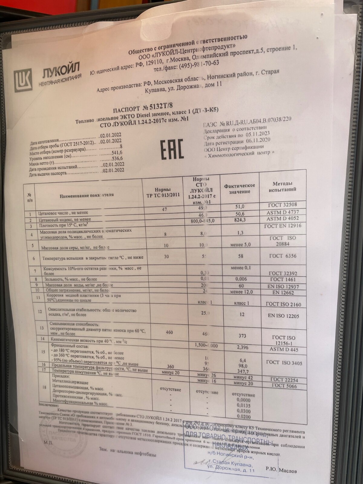

09.12.2019 в 21:40, Knop сказал:
Это разве днище? Если днище, то наш лучок в ваше днище снизу постучится:
Вполне нормальное для зимы.
Я с Лучка окуеваю. Как пятно контакта может быть отличаться  на разных АЗС на 116 единиц? Это же 30%!! А цетан на 4 единицы!??
Это ж получается абсолютно другое топливо. Но названия везде одинаково Лукойл экто! о)))

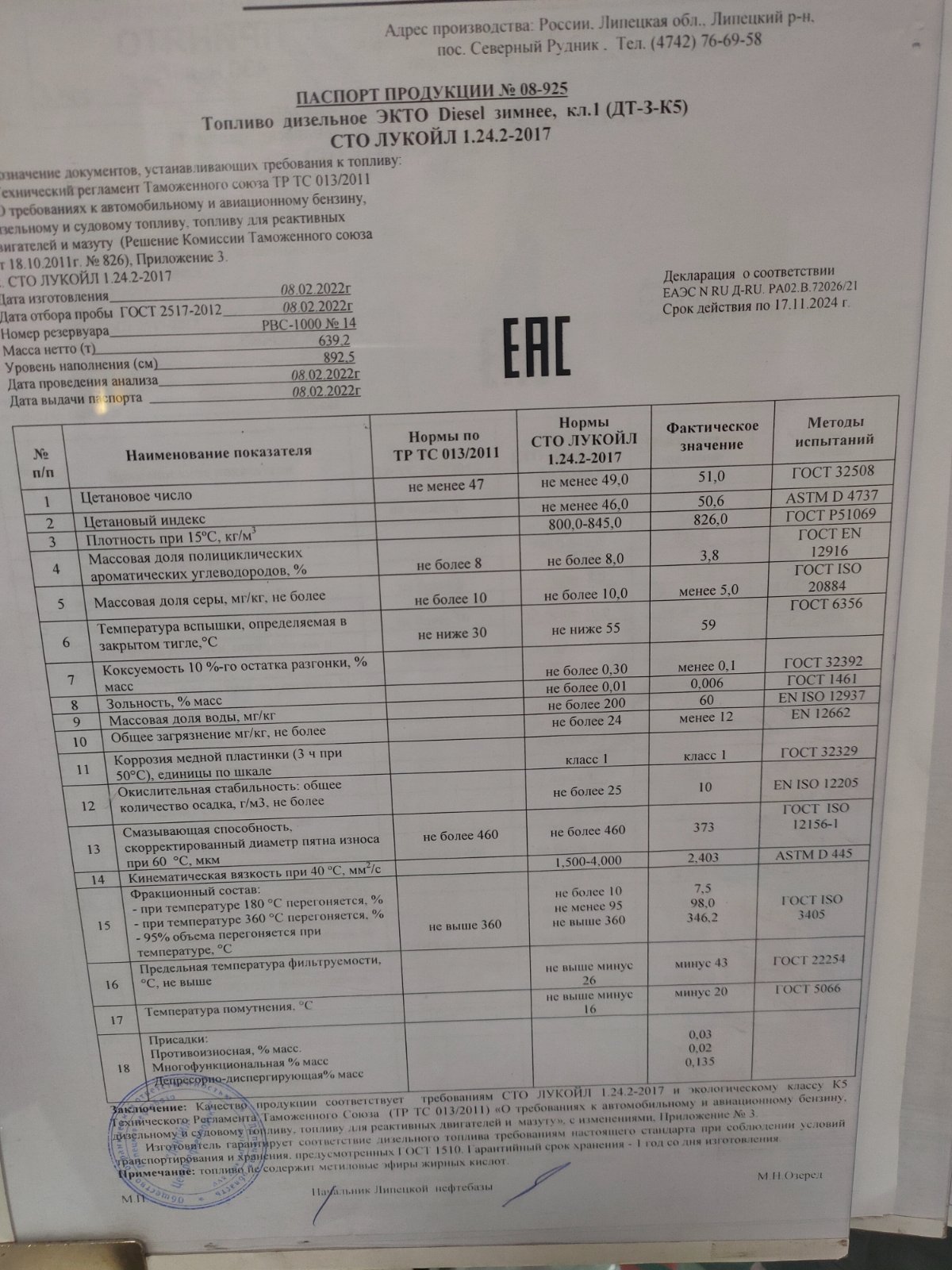

Липецк, сегодня.
1 час назад, Евген 48 сказал:
Липецк, сегодня.
Москалям и подмосквичам трудно будет  поверить, что это паспорт Лука... )
Обычно у нас ЦЧ 47-48 и смазка 440-450.
Для зимы хороший паспорт.
Липчанам повезло).

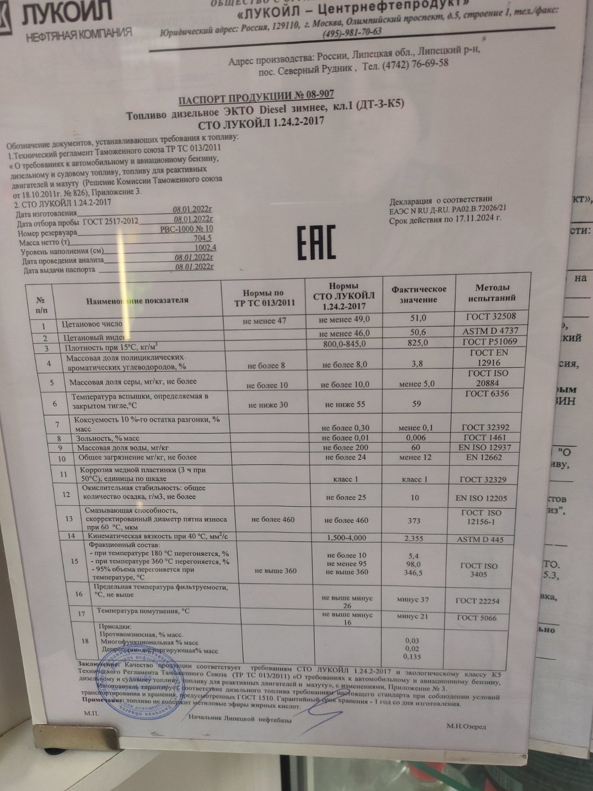

Сегодня, свеженький дизель.
Липецк, сегодня, партия от 25 января.
Евген 48 У вас там в пос.Северный Рудник неплохой дизель гонят, нигде такого Лукойла нет.
Выглядит мощно! Напрямую с саудитами о поставках договорились ?
Игорь Лахта хз, дизелем не заправляюсь, фоткаю за компанию:D
17.01.2022 в 12:33, Евген 48 сказал:
свеженький дизель.
Ты один и тот же паспорт уже месяц постишь :D
