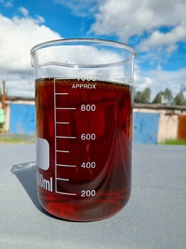

Вскрыл канистру кастрола 10w60 от 15 года. Масло норм, не раслоилось, цвет насыщенный, спортивный). Вскрыл канистру на дне есть небольшой осадок, оттирается легко, текучий, цвет коричневый .
38 минут назад, denis.platonov сказал:
Я за неделю хорошо взбалтываю застоявшееся масло, осадок должен ролностью раствориться -  масло будет полностью прозрачным, без мути и осадок снова не выпадет, тогда его можно смело использовать.  Если не растворилось, то нужно думать, я не  могу тут ничего сказать, у меня такого не случалось.
11 минут назад, Ole сказал:
Я спецом не взбалтывал хотел посмотреть на осадок.
