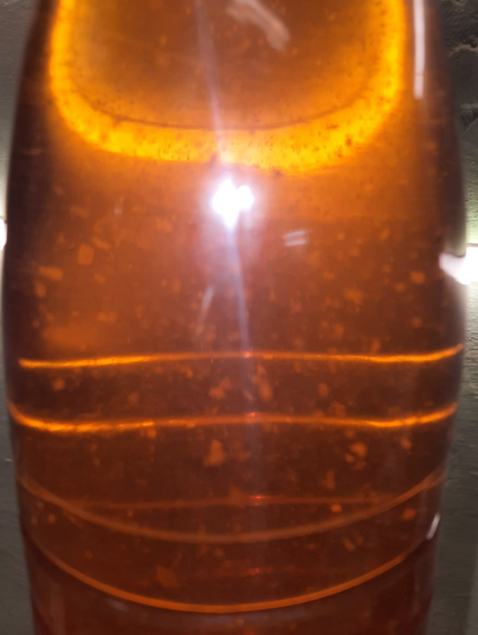

А вот фото клубня масла на ПАО пятилетнего - хлопья плавают.
Изменено пользователем SLASH_518
Бутылку мыть надо было получше.
Это Белый Лис в осадок выпал
1 час назад, SLASH_518 сказал:
Масло сварено посредственно, либо отвратительная рецептура, к слову с много пао масла мало кто может сделать нормально. У меня 10w30 xteer ci4/sl более 10 лет и все идеально, осадка 0, в свое время купил две коробки с истекающим сроком годности за копье...
