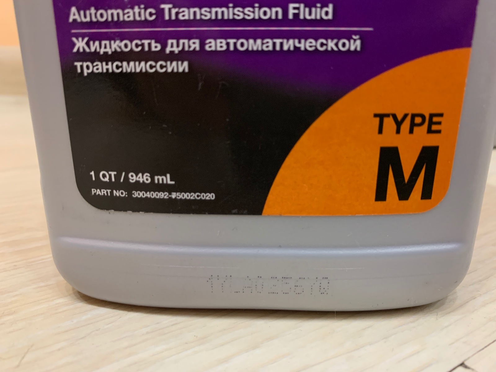

Добрый день Уважаемые знатоки! Очень интересует вопрос о возможности использования транспортного масла с истекшим сроком хранения. Приобрел 4 литра трансмиссионного масла atf Idemitsu type-m, для частичной замены в кпп. Посмотрел дату роздива- ноябрь 21 года. Срок хранения-36 месяцев, соответсвенно истек 2 месяца назад. Масло оригинальное, производство США, прочитал, что это последняя партия масла ввозимое в РФ. Очень интересует вопрос, можно ли «лить» это масло себе в авто.
Не парься, заливай.
У меня Идемицу, только ВСка, в АКПП уже 20т\км работает. Заливал с просрочкой 4 мес. Всё с маслом хорошо
Можно и нужно, это не просрочка. Я в 2022-м заливал лукойловское М-10ДМ 2006 года выпуска, причём из вскрытой неизвестно когда и кем 50-тилитровой канистры и никаких проблем не обнаружил, абсолютно нормальное рабочее масло.
В 2023 году залил Zic 10w-40 полусинтетическое производства 2010 года, ещё в жестяной канистре. 13 лет ему было. Канистра запечатанная. Машина Ниссан алмера классик 2008г. Проехал на нем около 8000 км в летний период. Очень даже понравилось как отработало, двигатель очень мягко работал. Хотя, как озвучивают, для полусинтетики срок годности 3 года.
