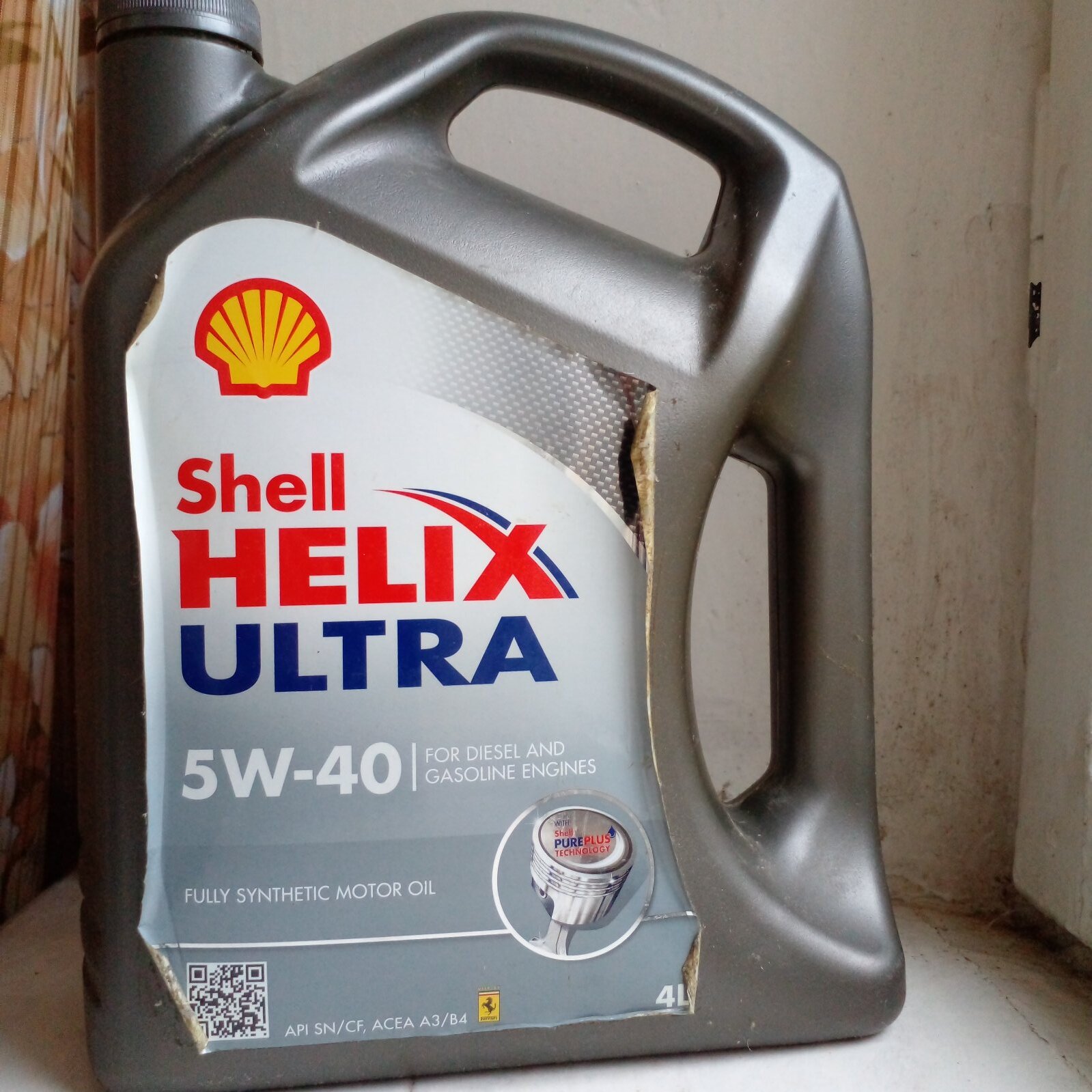

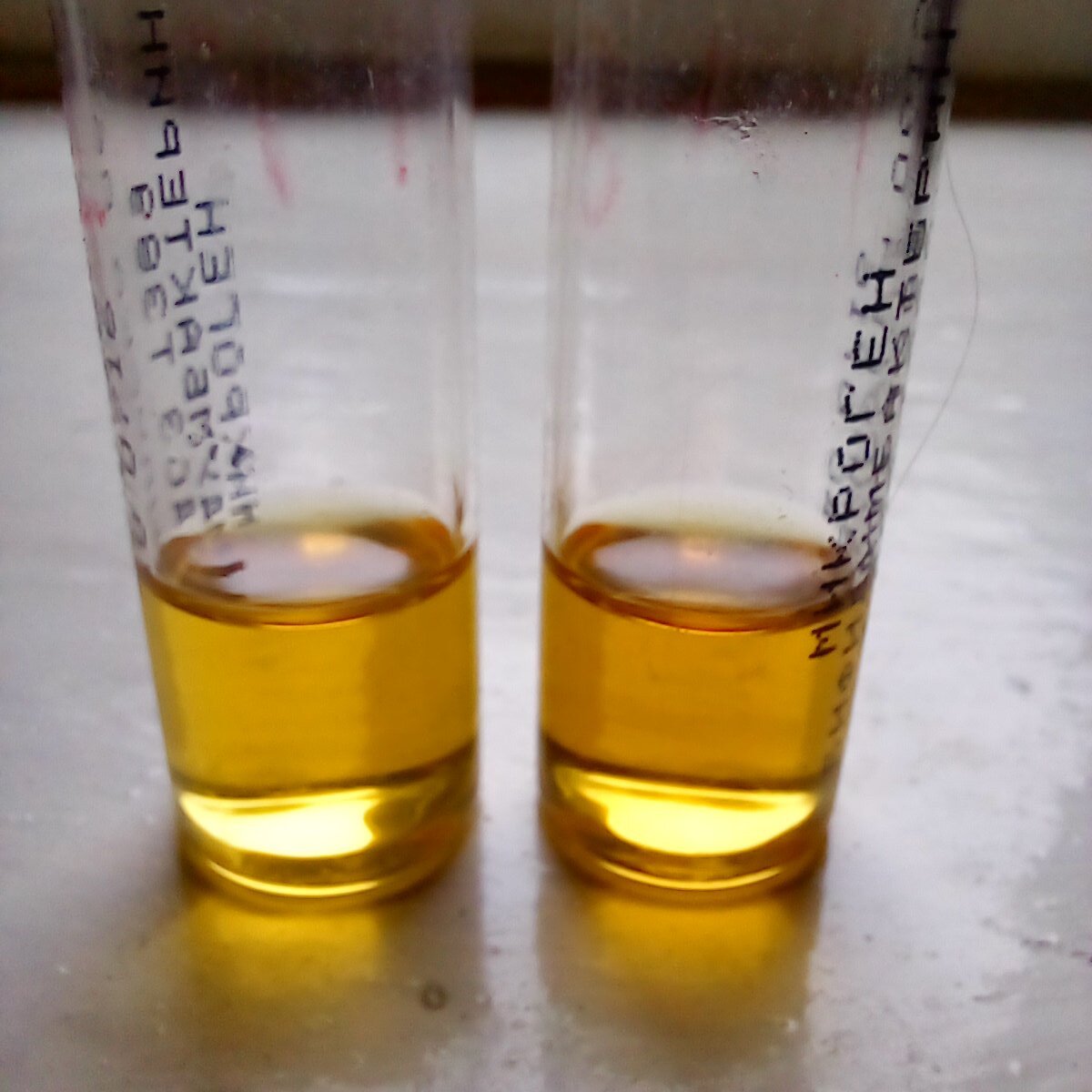

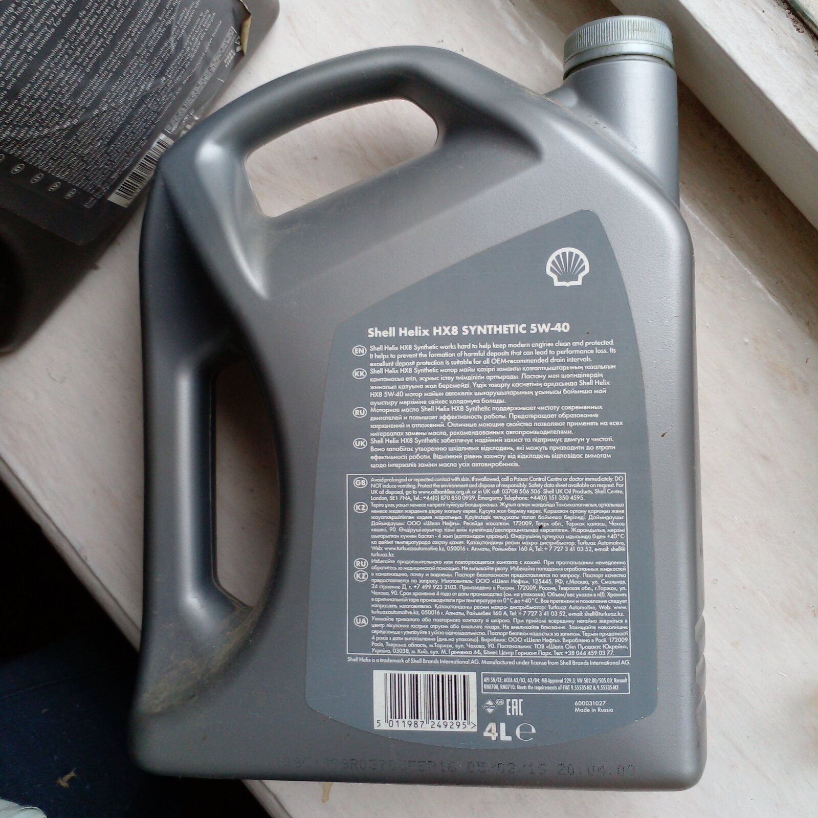

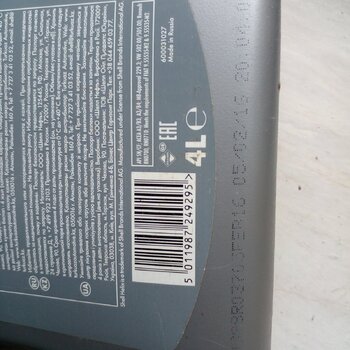

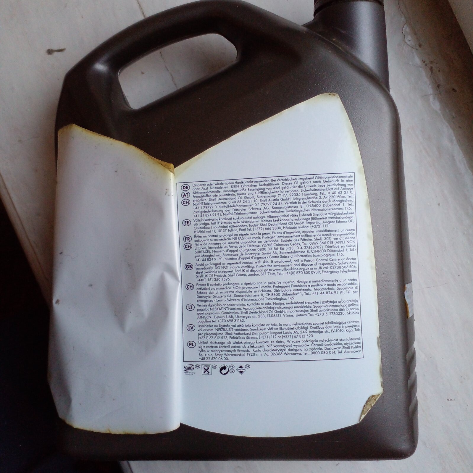

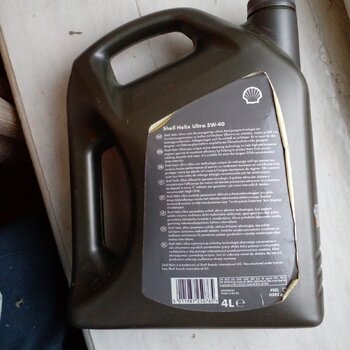

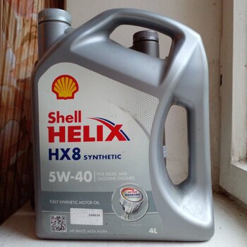

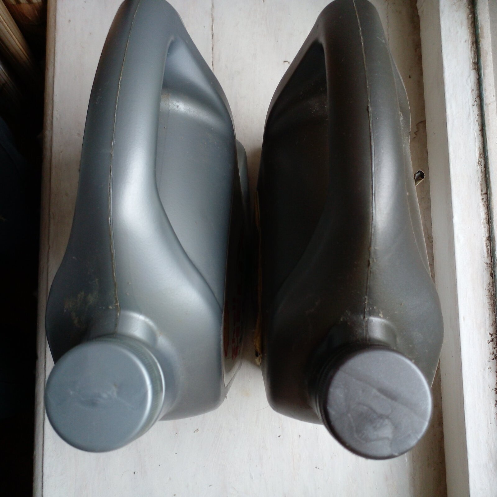

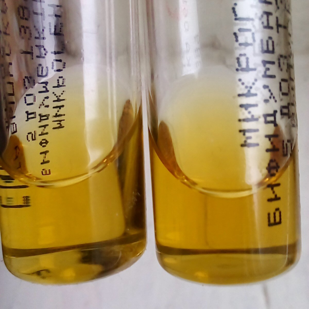

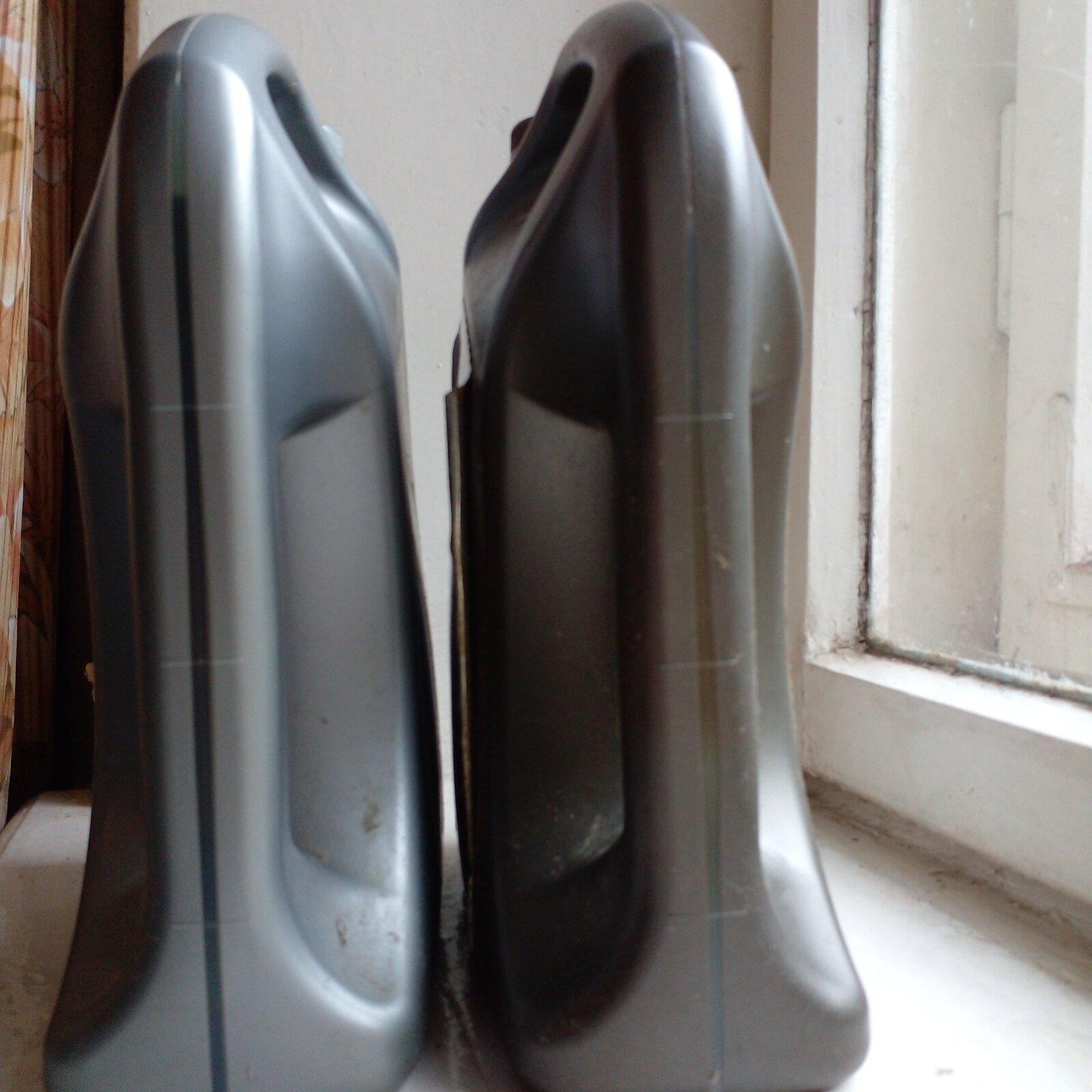

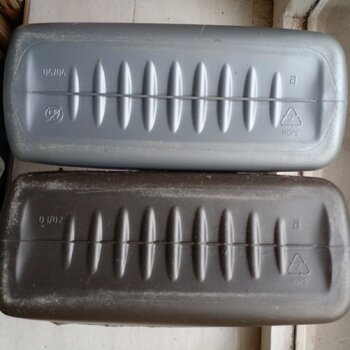

Заинтересовала  данная тема. Если дествительно при нормальном хранении масла не портятся от времени, то почему бы в наше  сложное время не использовать просроченное вместо нынешних китайских лукойлов-синтеков. Имеется из старых запасов SHELL HELIX ULTRA 5W40 SN/CF 2012г и  HX8 2016 года, хранилось в квартире в заводских канистрах, пробки открывались после покупки. Прзрачность, цвет и запах за время хранения вроде не изменились. Можно их заливать в 8-клапанный Рено Логан, какое мнение?

Однозначно лей их, положительно да.
Boris46
я бы в эти мензурки что-нибудь спиртосодержащее да повкуснее налил , а не моторное масло.
а по теме, можно лить смело

Можно и в мерседес, бмв и порше)) в 8ми клоп логан тоже:D

Положительное. Взболтать только перед заливкой, так, на всякий...

Лейте смело, ничего им не будет. У самого автол 1987 года стоит и по цвету и по запаху от свежего ничем не отличается. В прошлом году лил М-10ДМ Лукойл 2006 г. в., которое стояло много лет распечатанное и ничего ему не сделалось.

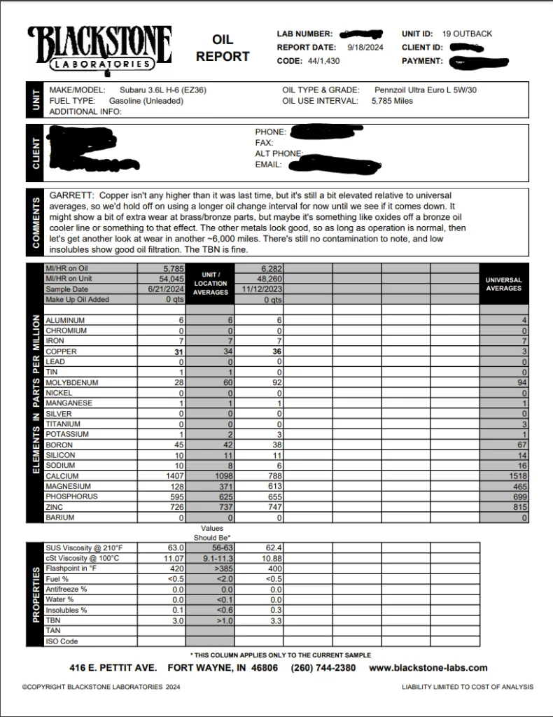

А это Пеннзойл 10-лктний. Медь сказали для Субары норм:

Залил SHELL HELIX ULTRA. Пока всё нравится, мотор работает мягко, на трассе раскручивается легко, посторонних звуков нет - всё как и должно быть на хорошем масле.
