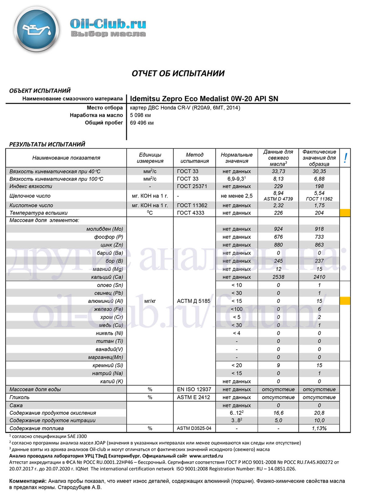

Значит у меня еще больше налило после 200мч https://www.oil-club.ru/forum/uploads/monthly_2018_07/890640057_IdemitsuZeproEcoMedalist0W-20HondaCR-V5098elvis(UOABASE).jpg.5ec128f3528b49cb53371b0b15db8639.jpg
А за 250мч или не сработался или не налило :) https://www.oil-club.ru/forum/uploads/monthly_01_2018/post-2-0-17334200-1516104113.jpg
Вот поэтому и предположил про топливо из за тюнинга.

Даниил, у меня предложение. Вот у тебя не льющее авто, правильно? Предлагаю тебе залить Zepro 0W-20, сделать начальный анализ на 10-50 км, как сделал Евген 48 . А потом анализ , скажем, на 1000 км (не более 50 мч чтобы было). Если ИВ между этими двумя анализами упадет (а я практически на 100% уверен что так и будет), ты готов признать что тут не в топливе дело и не в "плохом загустителе"? Даже здесь у Евген 48 есть начальный анализ с ИВ 216 и есть текущий с ИВ 198. При том, что топливо (которое ИВ поднимает), тут тоже присутсвует. Но ты почему-то никак не можешь признать что здесь загуститель сработался. Так вот, если за 50 мч у тебя ИВ упадет на 20 единиц, то это однозначно покажет сработку загустителя, правильно? И я никогда не поверю, что такая сработка за 50 мч не запрограмирована изначально введением двухкомпонентного загустителя. Готов это проверить? Можно даже во втором анализе только вязкости измерить и кол-во топлива, чтобы стоимость эксперимента уменьшить.
Изменено пользователем VAn12
Поддержу VAn12  - в 0W-20 Zepro действительно загуститель непростой. В пользу теории "хитрой" работы полимерки в этом масле практически все наши отработки - почти ВЕЗДЕ это масло "просаживается" по вязкости на 0,9-1 cSt и более - на любых авто, в любых условиях, летом и зимой, в городе и по трассе, с топливом или без... Но самый прикол, что и износ при этом показывает стабильно меньше, чем другие масла в аналогичных условиях :)
