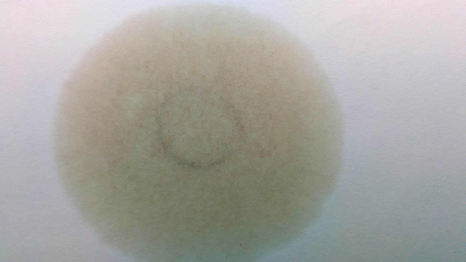

Кому интересно, вот делал каплю на 200м/ч.

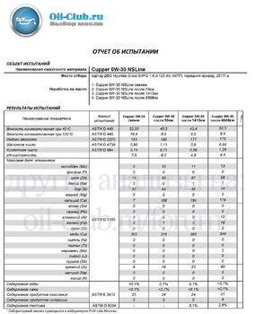

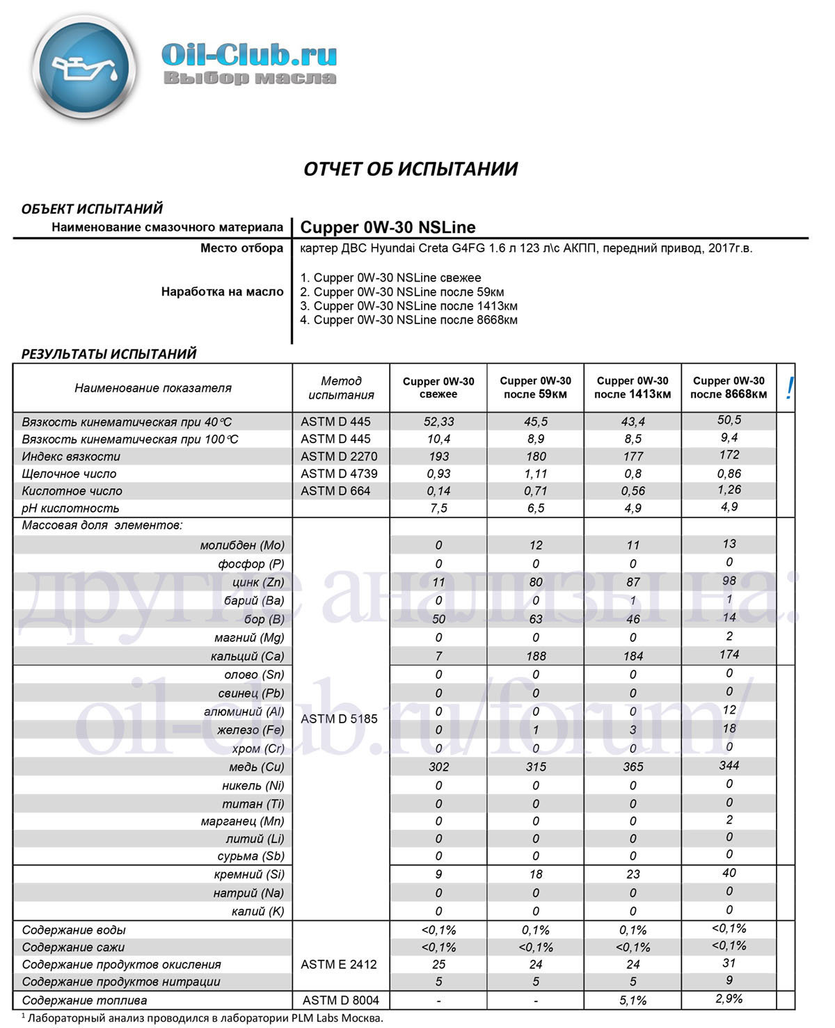

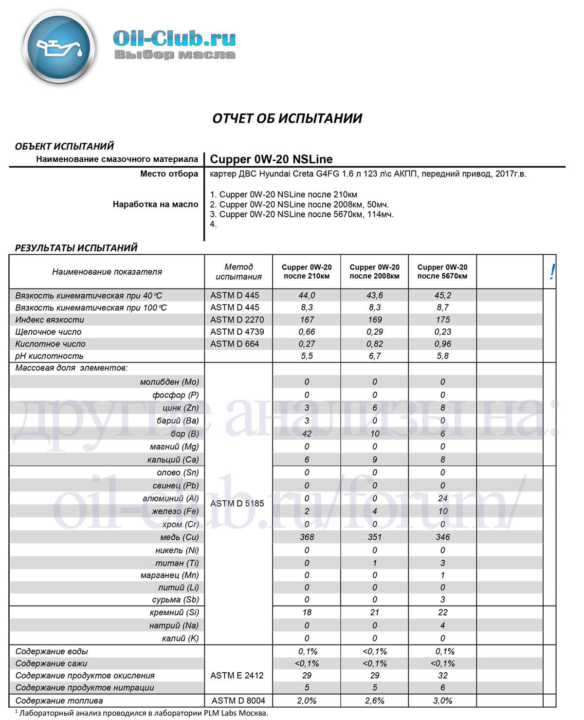

Ну что, вот и еще одно подтверждение, что топливо в масле однозначно ИВ увеличивает. Смотрим предыдущий анализ, топлива больше, вязкость ниже, ИВ 198. А теперь смотрим текущий - топливо частично выпарилось, как следствие вязкость что при 40, что при 100 немного выросла, а ИВ что сделал? Правильно - уменьшился до 192! ;)
Увеличивает конечно, масло разжижается бензином. Еще примеры из его серий.
414410535_Cupper0W-30NSLineHyundaiCreta0-59-1413-866848(UAOBASE).jpg.d377481c5b1e8d9c590e922847e6d79d.jpg2028130959_Cupper0W-20NSLineHyundaiCreta210-2008-567048(UOABASE).jpg.f1539edea7d0627632502f30b466259b.jpg
VAn12 torcon Выводы конечно логичные но не во всех случаях, в загущенных маслах при наличии топлива в масле можно и не увидеть изменения индекса вязкости.
Согласен, возьмем совокупность факторов, когда топливо увеличивает индекс вязкости, сработанный полимерный снижает, смесь с несливайкой, добавим как штрих небольшую ошибку лабы, а потом еще размажем загущением масла в конце длительных интервалов - потом попробуйте распутать этот клубок наложений и сказать "я вижу!". :)
58 минут назад, VAn12 сказал:
А то, что при 1.7% топлива ИВ был 216 - по боку? :)
Я не то, чтобы против твоей идеи. Просто ты слишком рьяно пытаешься ее пропихнуть. На сомнительных примерах.
