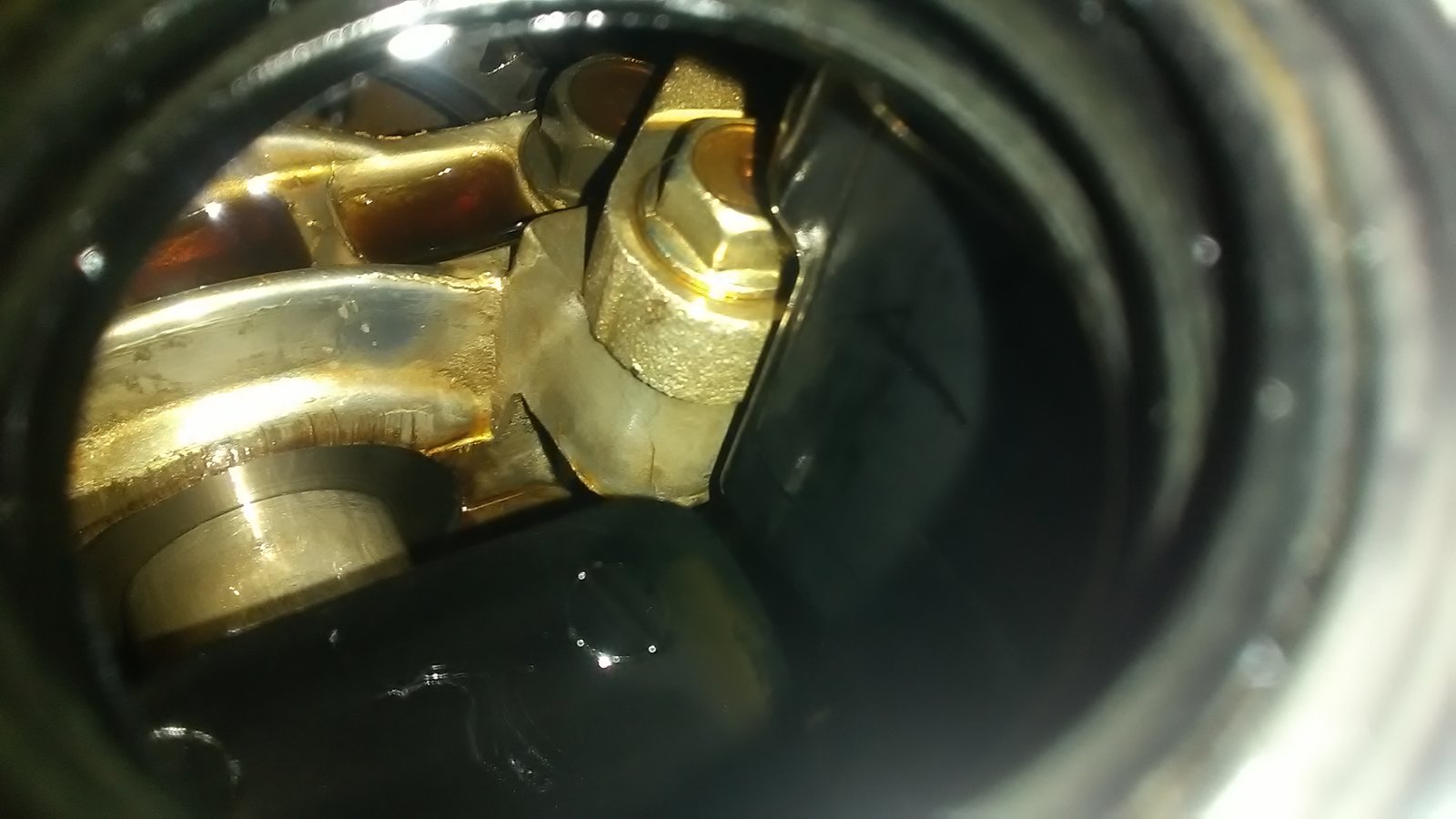

Забыл, вот горловина перед сливом Идемитсу.

Пс, на всех поверхностях осаждение Cu, хотя по теории "разработчиков" Cu осаждается/нарабатывается только на трущихся поверхностях.
Т.е. она, медь, просто выпадает в осадок?

В идемитсу откуда желтизна ? Хотя надо сравнивать до его заливки, вот только похоже фото нет.

Золотистый налёт это уже от Идемитсу 0-20, после 500км(точно не помню) горловина озолотилась, на Куппере было так.
Вот здесь ковырял по налёту, 100% от Идемитсу.

Ты хозяин, видел в живую. Налёт чего, или лачится ?
7 минут назад, Aleksszlat сказал:
Да не, не думаю, что лак, стирается пальцем, обычный налёт, больше он не стал.

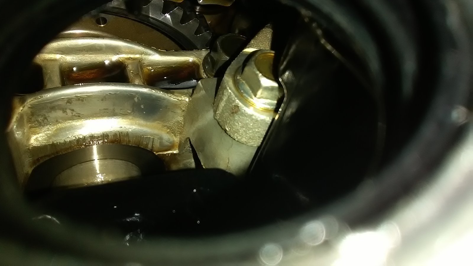

На рав 4 такая же бубуйня после заливки Зепро 0-20.
После 5 дней на Hyundai New Premium Gasoline Engine Oil 0w-20 горловина выглядела так.

Тогда интересный вопрос, что осаждается, налёт чего ?
Ведь масло изначально прозрачное.
Тоже интересно:D
Т.к. до 109000км. тот же рав 4 катался на различных маслах, и такого налёта не было, после Идемитсу 0-20 появился золотистый налёт:pardon:

Это молибден возможно, его в этом масле много. Органический молибден MoDTC как раз подобного темного цвета.
Если помните у молибдена есть интересное свойство оставаться на деталях и передаваться уже в отработки следующих масел, которые вообще без молибдена. Помните такое? :) Как версия оно...
Евген 48  попробуй растереть, между пальцев масло, зепро и другое без моли, разницу ощутишь))), пробовал, после мытья рук, кажется, что еще масло есть на пальцах, скользят однако)))
