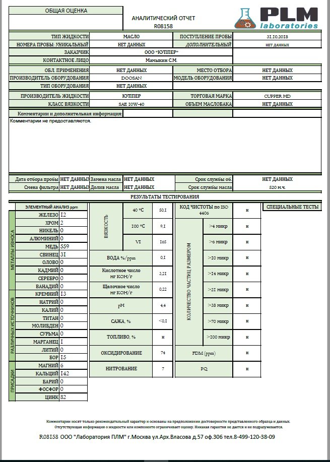

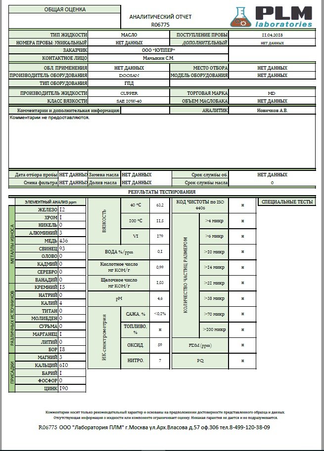

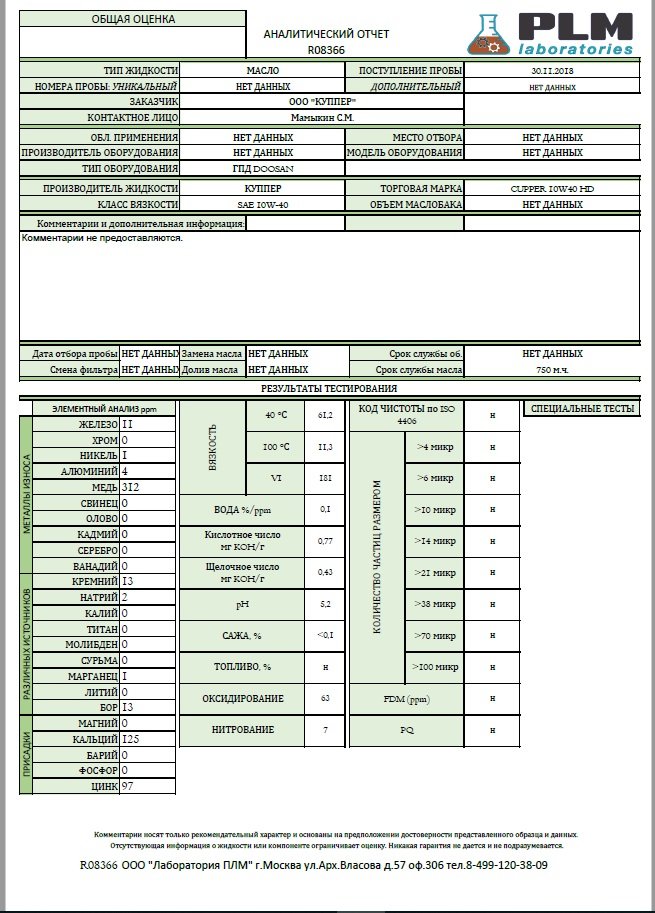

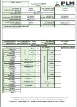

Я в принципе не хочу спорить, видимо объем информации, той которая здесь опубликована хватает именно для таких выводов, но заявления типа, не работает совершенно необоснованны и судья здесь только один время. Немного не к месту, но по теме вот это анализы с одного и того же двигателя, первая отработка - масло было заменено через примерно 250 моточасов, вторая замена через 520 моточасов, третья замена через 750 моточасов, следующая замена будет через 1000 моточасов. На тему работает-не работает можно очень много почитать и посмотреть вот тут: http://cuppersport.ru/new/
