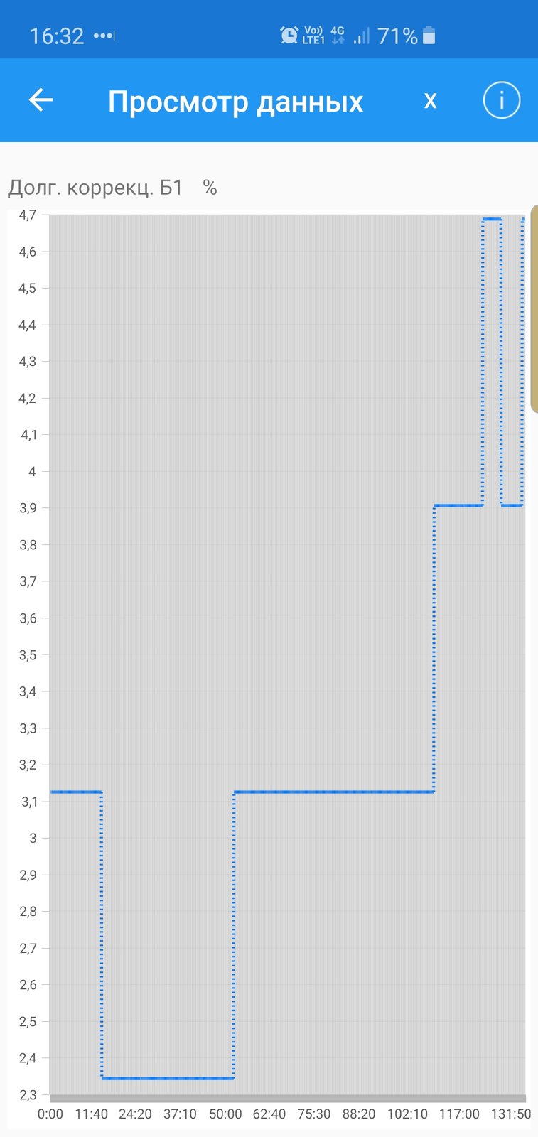

СИНТЭКС неее, это вот сейчас так скачет, когда кмт долго лил, то таких больших скачков не было.
Я тут тоже смотрю на графики и не понимаю, может это из-за чипа у Евгена так, у меня вот так в основном
Вот сегодня на обычном 95, без всего.

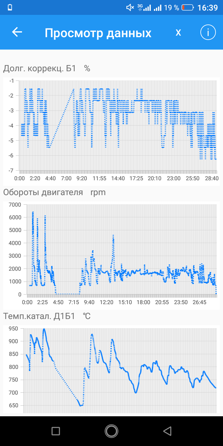

1 час назад, kroshka4aplin сказал:
у меня чипа нет, но всё равно обновление примерно раз в секунду/две
1 минуту назад, dydezzz сказал:
Долгосрочная на 2-х секундном интервале. Это что-то новое. Думаю, косяк проги. Я два месяца летом катал в основном на RAV4, там все ОК, как и на Тигуане. А если смотреть другие авто на виду, то есть @DRON 33, у него также редко ДК меняется.

Долгосрочная на 2-х секундном интервале. Это что-то новое. Думаю, косяк проги.  @DRON 33
ну да, реально визуально можно следить за изменением графика в зависимости от положения педали газа, точнее газ/хх.
попробовал кратковременную коррекцию, там похоже за секунду несколько раз идут изменения, даже на постоянном газу и хх почти всегда "кардиограмма".
написал разрабам, посмотрим что ответят.
ответ :
Добрый день. Не совсем понял, что именно вас смущает: частота обновления данных или алгоритм изменения LTFT на вашем автомобиле?
Если первое, то прочитайте вот это:
Если второе - то у всех автомобилей разные алгоритмы работы.
2 минуты назад, dydezzz сказал:
4 минуты назад, dydezzz сказал:
Ну тогда будем считать, что у тебя это норма:pardon:
2 часа назад, СИНТЭКС сказал:
и как тогда мои графики понимать?)
как говорит мой друг из Челябы, главное это попомер:pleasantry:
1 час назад, Евген 48 сказал:
эту единицу измерения к делу не пришьёшь)
будем смотреть за расходом что ли...
dydezzz да тут у всех бывает по разному, машины то разные, у меня вот с кмт тяга в районе 2000об проявляется, в городе вообще норм ездить.
Только что, dydezzz сказал:
Температура катализатора хороший параметр, косвенно отражает температуру горения смеси, но его корректно смотреть только на трассе на круизе и сравнивать в одинаковых условиях. У меня разница чистого бенза и бенза с КМТ доходила до 40 градусов, при том, что датчик температуры ката стоит очень далеко от выпуска, значит на выпуске разница в температуре ещё выше. Например, у Гаммы 1,6 эта разница намного меньше из-за нелепого расположения катализатора. Потом можно смотреть показания MAF, но для этого нужно крутить в отсечку на 3/4 передаче. Чем выше потребление воздуха, тем больше прирост мощности и косвенно момента (рассчитывается по графику).
