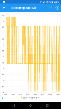

44 минуты назад, kroshka4aplin сказал:
dydezzz карсканер? Он пишет только те что ты видишь, и связанные.
да, он.
возможно вы и правы, сегодня первый раз им пользовался.
первый скрин это с работы по делам, без особых пробок.
второй спустя минут 30 по пробкам.
разница прям немалая...
1 минуту назад, dydezzz сказал:
ну так а я о чём и говорил:pardon:

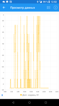

В 21.10.2019 в 13:45, СИНТЭКС сказал:
что по ним можно понять? нужны графики в разных режимах...
Я лишь показал датчики, думал Вы укажите какие вывести для записи графиков.
dydezzz что то прям очень быстро меняется долговременная коррекция, у меня за час может разок или два поменяться, а может и не изменится вовсе.
13 минут назад, kroshka4aplin сказал:
это точно! от ЭБУ зависит. у меня 3-4 раза в день максимум, а то и меньше...
1 час назад, Sniperqq2 сказал:
у Вас включен демо режим, нужны скрины с подключенной прогой, чтобы видеть какие значения реально выводятся через OBD-II.
Тогда я смогу Вам сказать на что и как смотреть.
Можно без подключения включить демо режим и выбрать последний подключенный автомобиль и уже в этом режиме вывести все датчики и предоставить это тут. Либо тоже самое сделать из автомобиля.

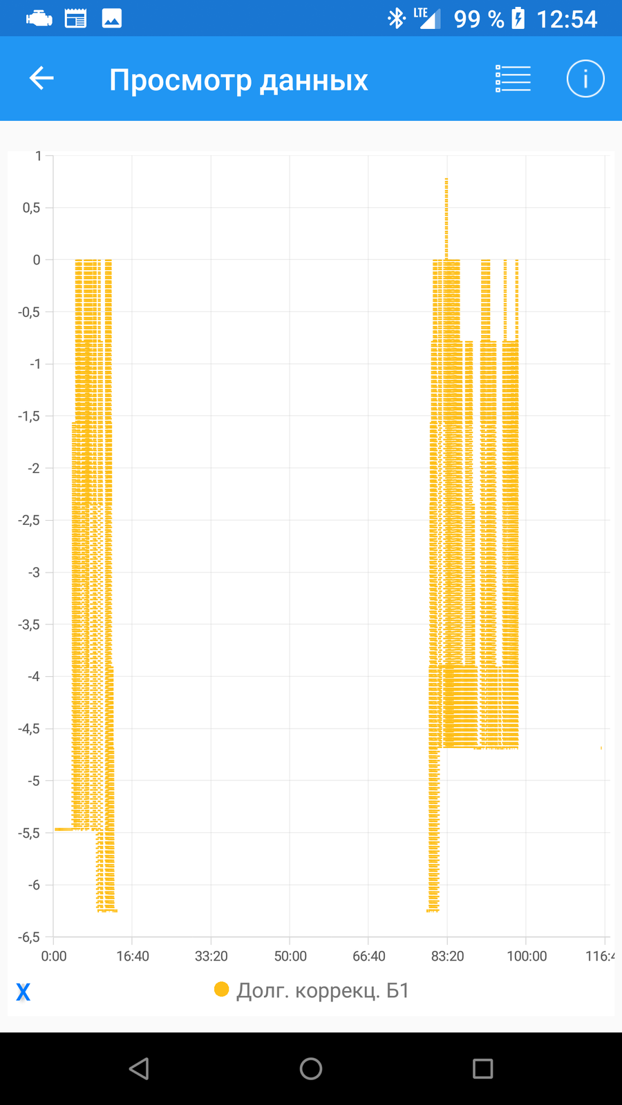

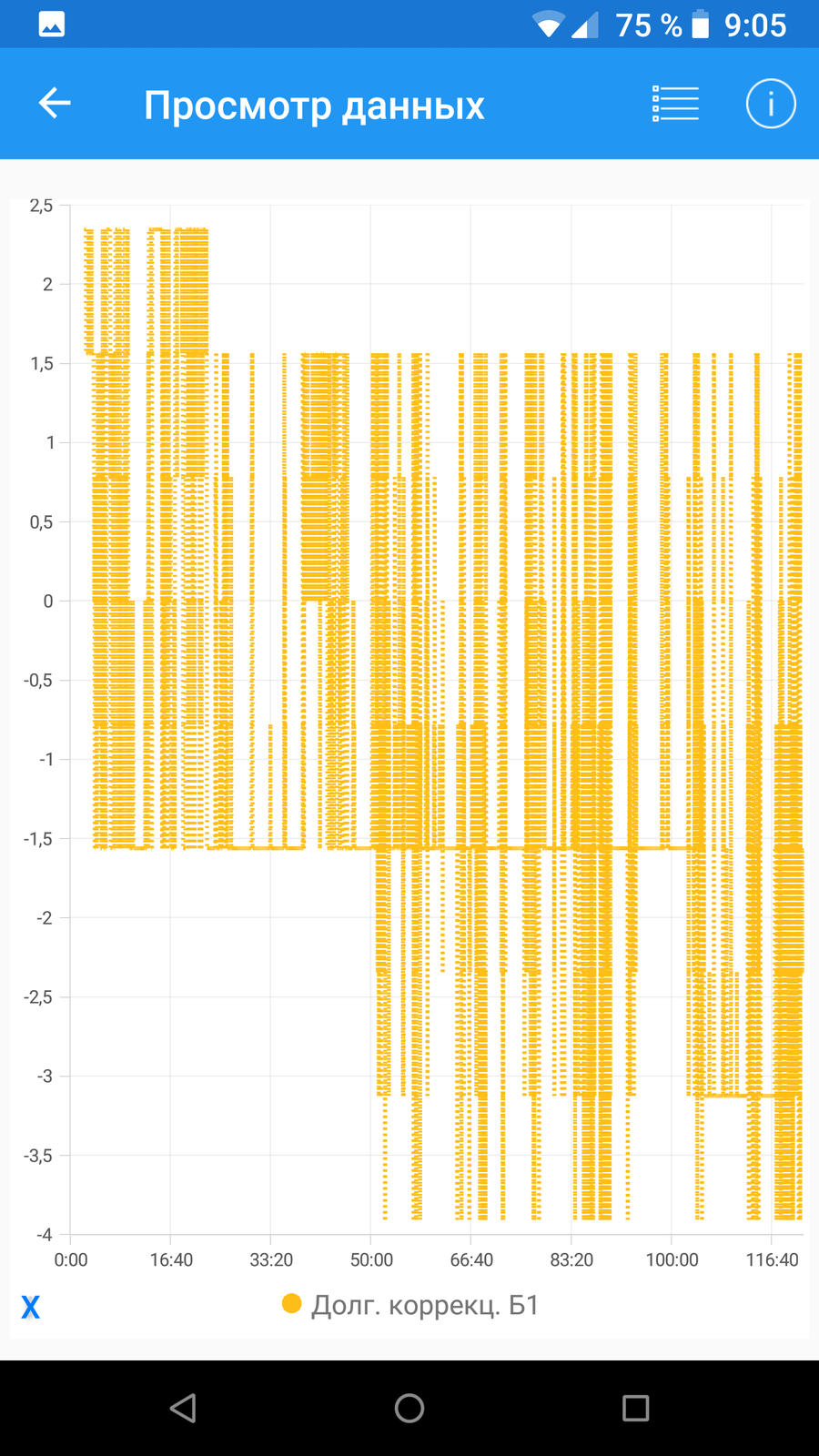

ездил в деревню туда-обратно одним днём, туда лук95(часть была с азс на бабушкина у ленты,часть с пл.бехтерева)+кмт примерно 1:1, топливо "настаивалось" дней 5 , обратно так же лук 95+кмт 1:1, из канистр,примерно 39л, стояло около суток, но с другой азс(автомат на глухоозёрском шоссе).
режим примерно одинаковый-110 трасса и 80-100 населённые, на круизе в основном.
"туда" в авто было килограмм на 50 больше.
"туда" примерно через 100-150 км трассы коррекция упала до -3(первый скрин, справа внизу)  под нагрузкой.
обратно похожего эффекта не было, в основном около 0 и чуть ниже.
вообще ничего не понятно)))
или топливо настолько отличается?

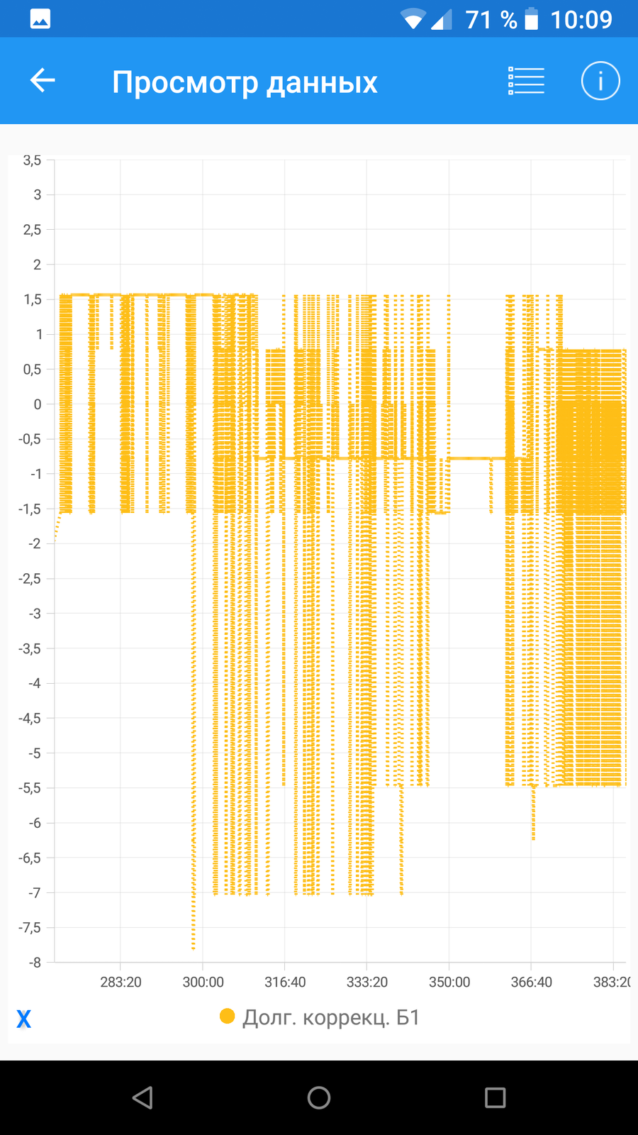

обратно похожего эффекта не было, в основном около 0.
я вижу "обратно" большой диапазон до минус 7, потом корректировка до 0 и опять снижение до минус 5.
нужны скрины как у Евген48, чтобы увидеть зависимость: скорость, обороты, ДК, температура на впуске.
4 минуты назад, СИНТЭКС сказал:
до -7 это под сброс газа было,на хх.
посмотрю как у него.
вообще показательнее под нагрузкой или на хх?
это как? ЭБУ каждую минуту перерасчитывает ДК что ли?
